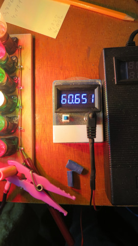

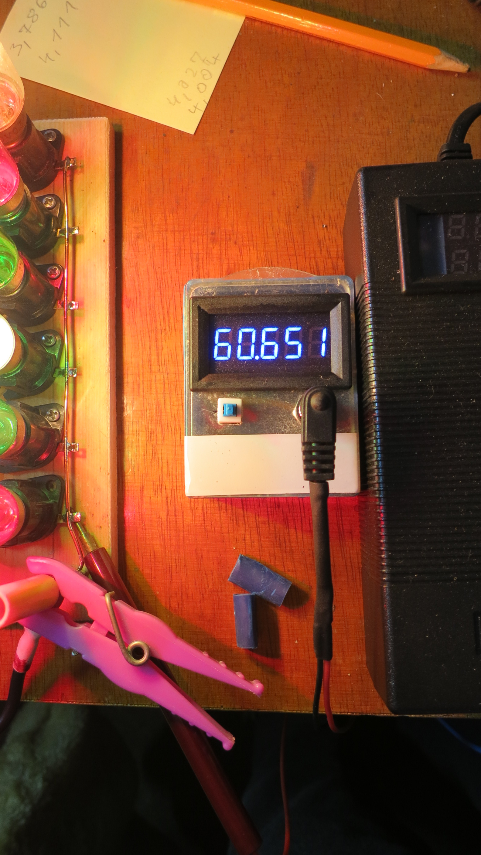

was bedeutet es, wenn das BMS von meinem 60V / 20Ah - Lithium-Ionen-Akku meiner Harley nach ein paar Tagen in der Garage den Akku abschaltet?
Die Harley ist dann mausetot. Erst wenn ich das Ladegerät kurz anschließe ist wieder alles in Ordnung. Die Akkuanzeige steht dann auf 61,4V, also ist der Akku noch voll.

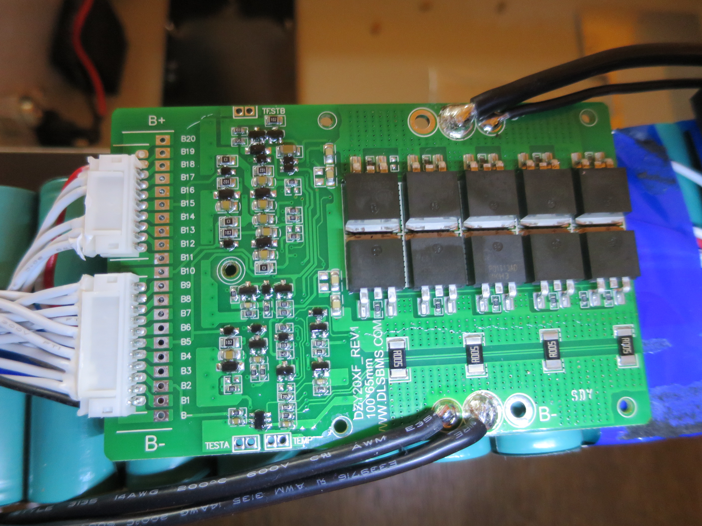

Es muss etwas mit den gegenüberliegenden Power MOSFET zu tun haben.

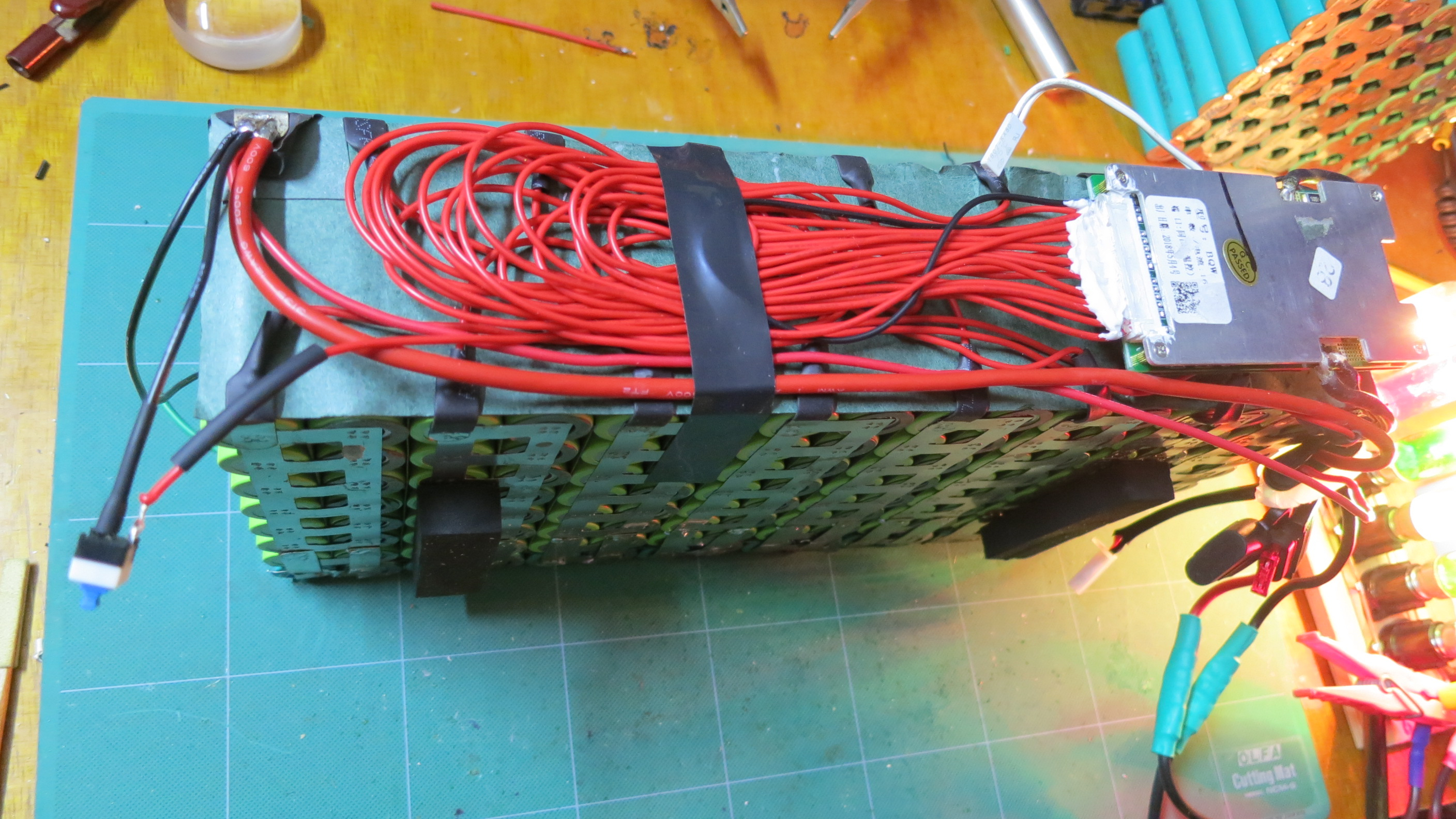

Da überprüfte ich einmal, ob eine Bank unter 3V kommt. Es ist wahrscheinlich eine 17s??p Anordnung. Es sind 18 dünne Drähte, Anzapfungen, auf das BMS gelegt. Der nächste Akku sollte ein smartes BMS sein. Überträgt dann via bluetooth die einzeln Teilspannungen auf dein Smartphone - auch gerne ohne sim card, aber die BMS App sollte auf der Speicherkarte/Smartphone installiert sein.

Das ist das original BMS im Akku.

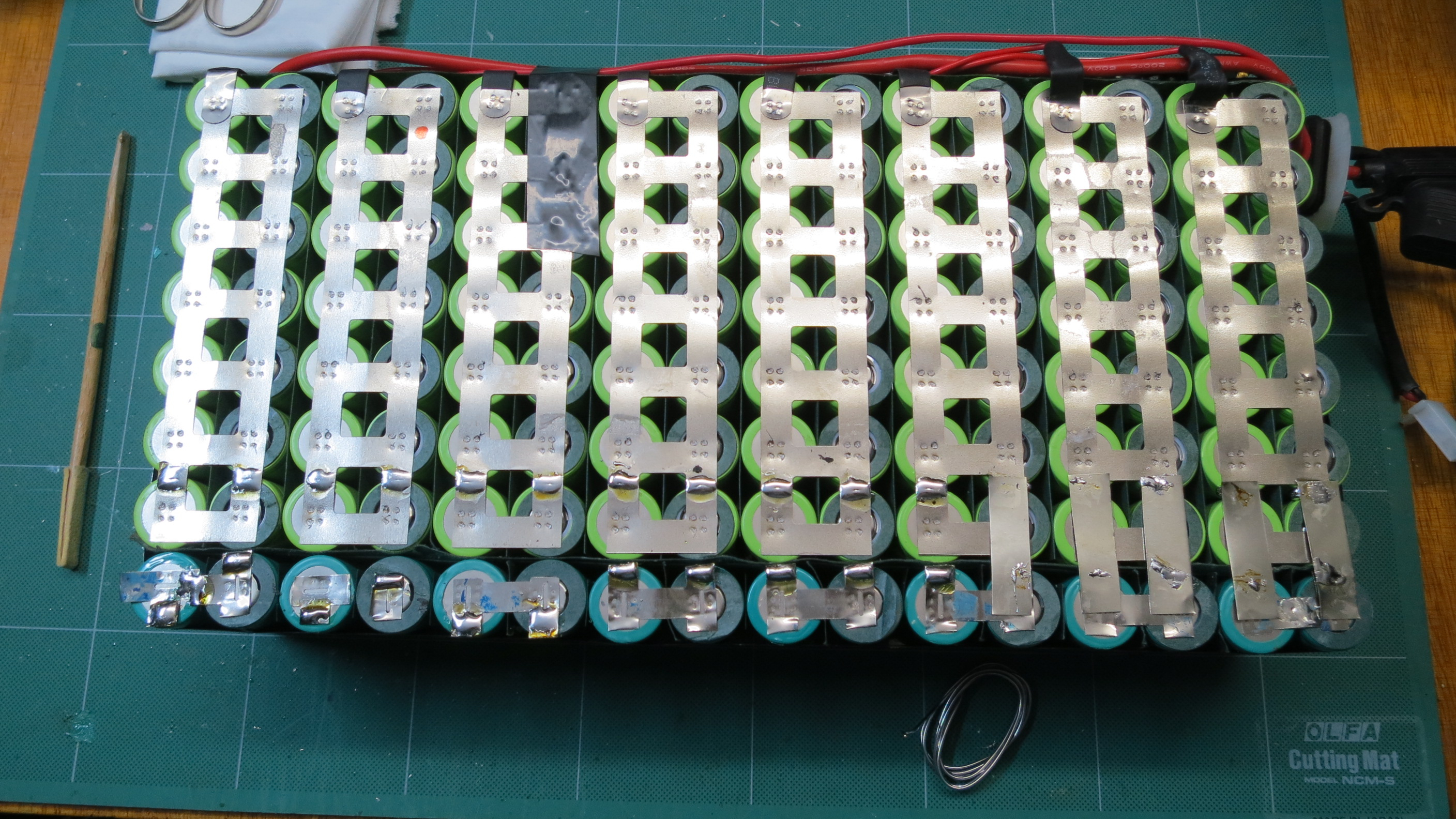

Die Verdratung ist 16S x 7P mit 18650 Zellen.
An die 16 parallel geschalteten Zellen kommt man ohne zerschneiden der Schrupffolie nicht heran.

Dein 16s Akku sollte eine Ladeendspannung von 16* 4,2V = 67,2V haben und spätestens bei 16* 3,5V = 56V wieder geladen werden. Auf den Akkus ist oft nur eine Gewährleistung von 6 Monaten. Die dicken MosFets sind in der discharge Leitung und begrenzen den Entladestrom z.B. auf 35A und schützen den Akku vor Kurzschluß. Die charge + discharge Leitung wird bei deinem Akku getrennt sein. Nach Blinker, Wattmeter kommt jetzt ein BMS Kompendium?

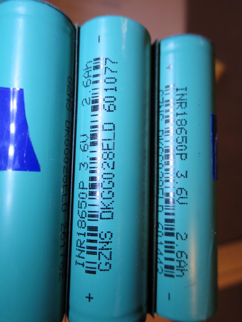

Aus dem Aufdruck der Zellen kann ich den Typ nicht erkennen.
Vielleicht kann da jemand helfen.

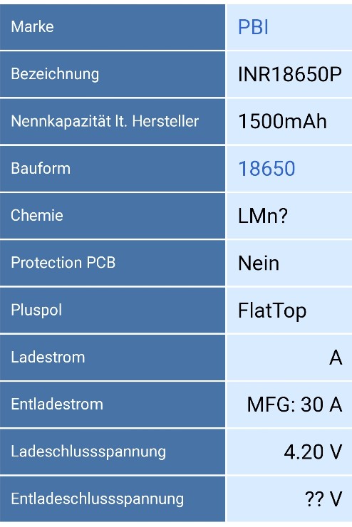

Es könnte aich um Zellen des Hersteller PBI handeln.
viel findet man nicht darüber.
Evtl. das Nachfolgemodell dieser Zelle

Ich dachte auch zuerst an Samsung. In der Regel steht aber der Name Samsung auf dem Schrumpfschlauch.
Es gibt noch einige andere Firmen deren Zellen auch mit INR beginnen.
Zellen mit 2600 Milliamperestunden sind ja eigentlich noch nicht so alt. Deshalb ist es komisch dass man bei Samsung darüber überhaupt nichts im Netz findet die mit dem Endbuchstaben P enden.

Deutet Harrys Fehlerbeschreibung (mausetot usw.) nicht eher auf einen Defekt im BMS hin als auf eine zu niedrige Spannung einzelner Bänke?
