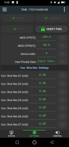

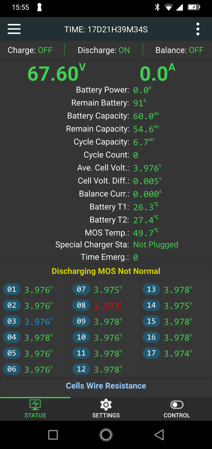

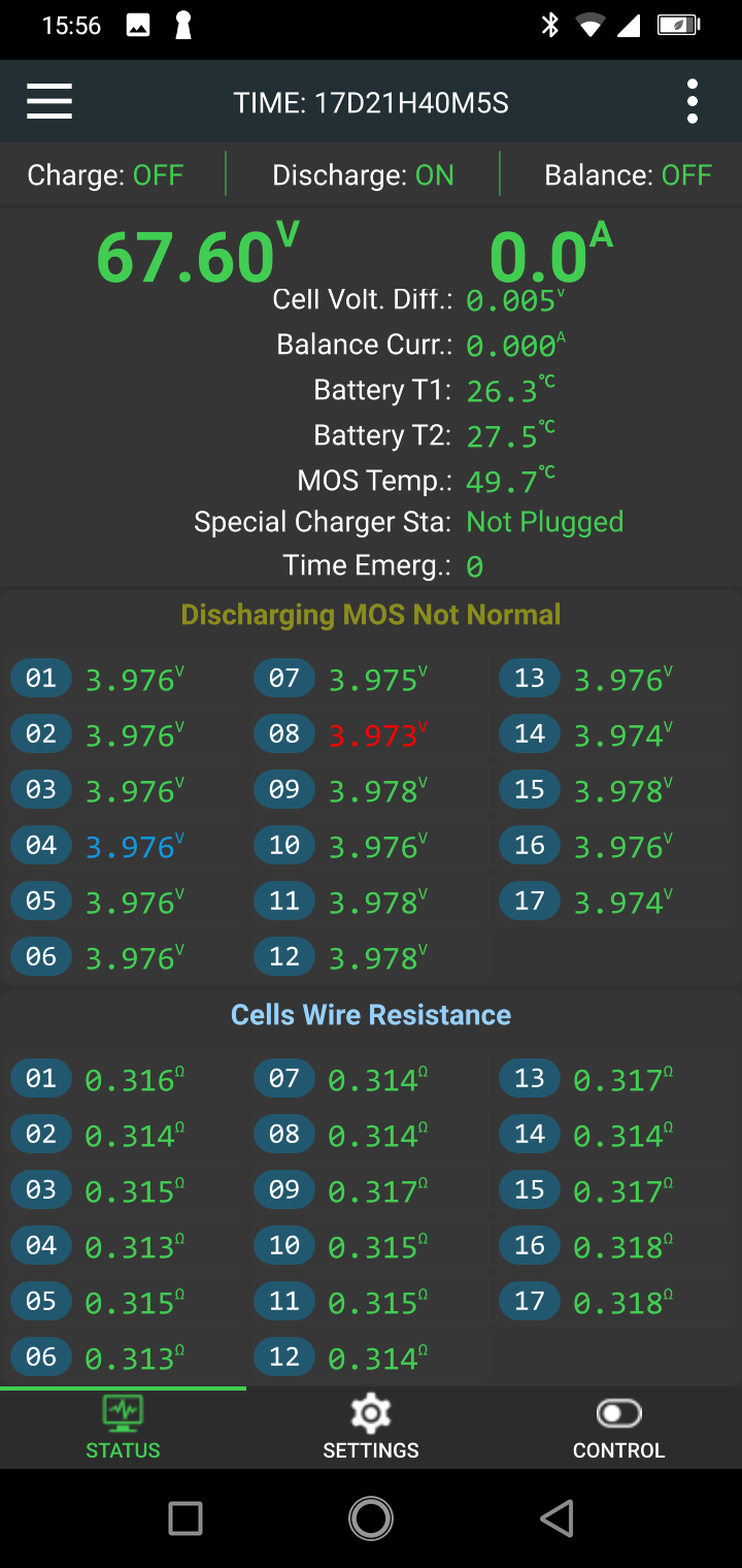

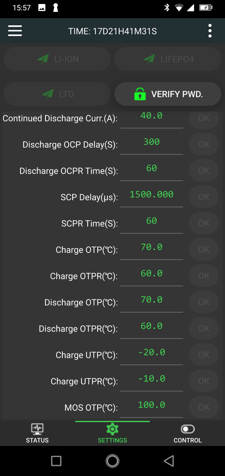

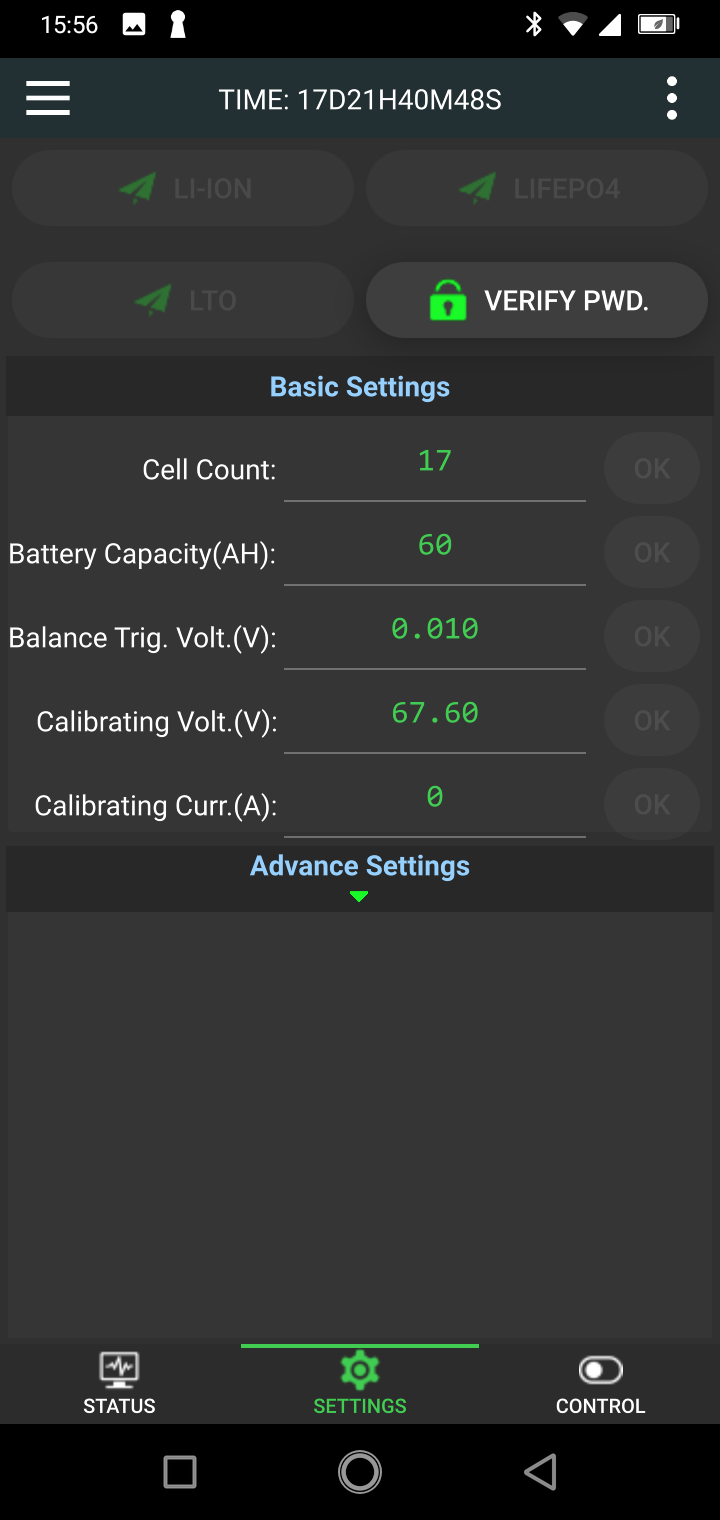

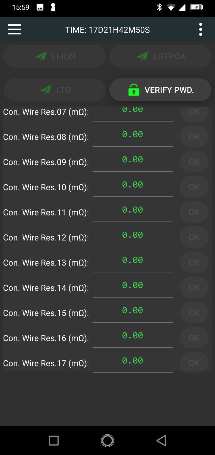

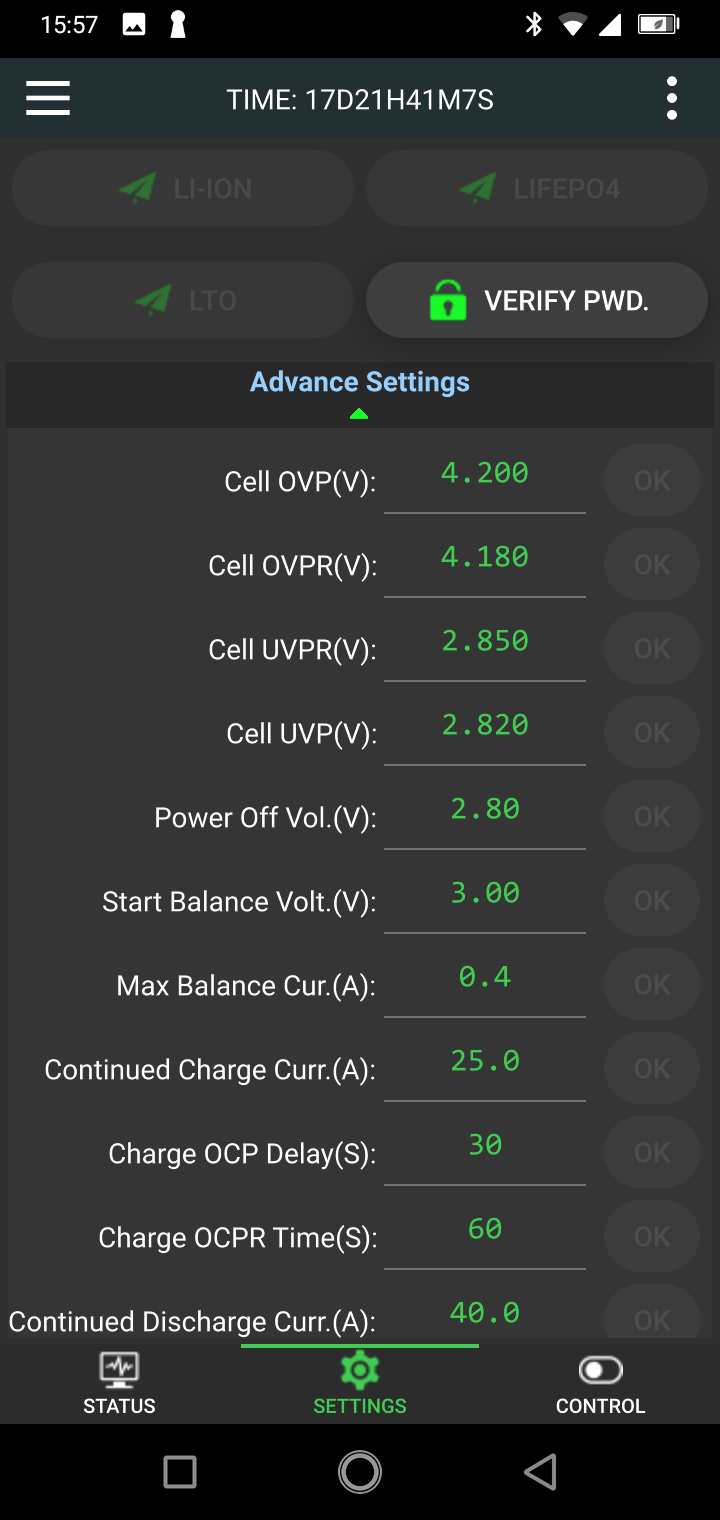

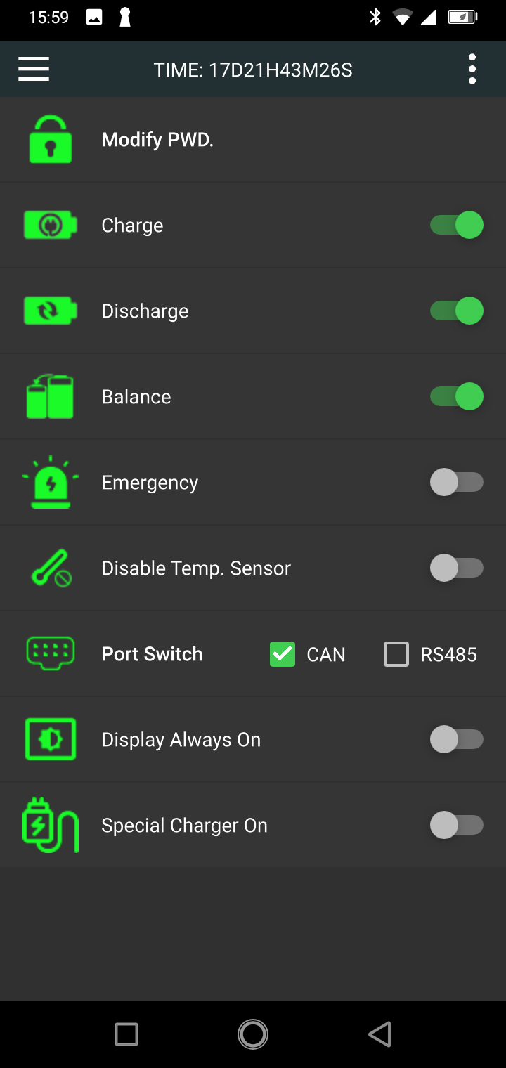

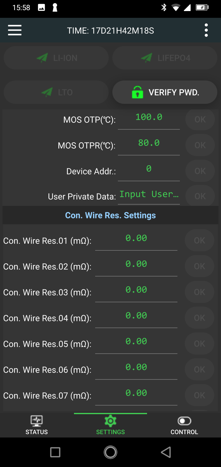

Hallo Leute,
hab mal Screenshots der JK-BMS App angehängt, vielleicht sieht ja einer von euch, ob hier eventuell etwas völlig falsches eingestellt ist.
