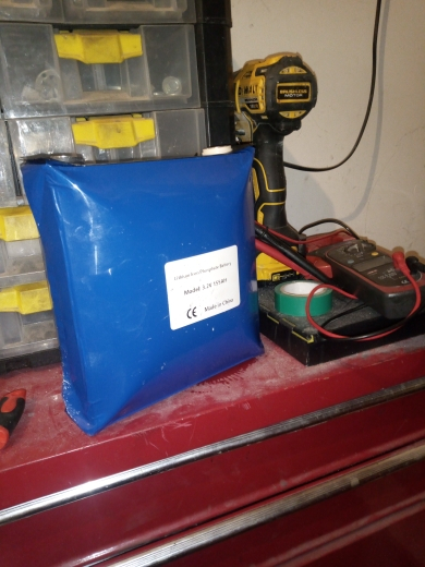

Wenn man sich Diese Teile aus China holt hat man immer mit balancieren zu tun.
Nach dem auspacken schon die schönen Bauchleins wo viele die erstmal sortieren und verspannen.
Die Kapazität ist generell mindestens 40ah weniger als angegeben.
Das ist der Grund warum ich Li-ion auch für Speicher nehme. Zusammenbauen und man hat 0,003 bis 0,008V Spannungsdifferenz und das ist egal wann man schaut. Der Balancer im BMS bleibt arbeitslos bis nach sehr vielen Jahren eventuell mal eine Zelle versagt.
Nun musst Du also den Lader anpassen und dann die Zellen Top balancen, also alle auf 3,55V bringen und dann die Entladung bei 2,8V beenden (jedenfalls wenn eine Zelle das ankratzt). Ansonsten wirst immer mit dem balancieren zu tun haben, das BMS wird es nie schaffen. Die sind da nicht für gebaut.
Auf 2,5v würde ich nicht runter gehen, wenn den Dingern zu viel abforderst dann könnten Sie so aussehen

wow, die ist ja aufgegangen
3,55V max und 2,8V min machen Sinn mit diesen argumenten.
Momentan habe ich die Zellen noch nicht verspannt. Was würdet ihr empfehlen?
Was haltet ihr von einem Polyimid Band`?
LG
