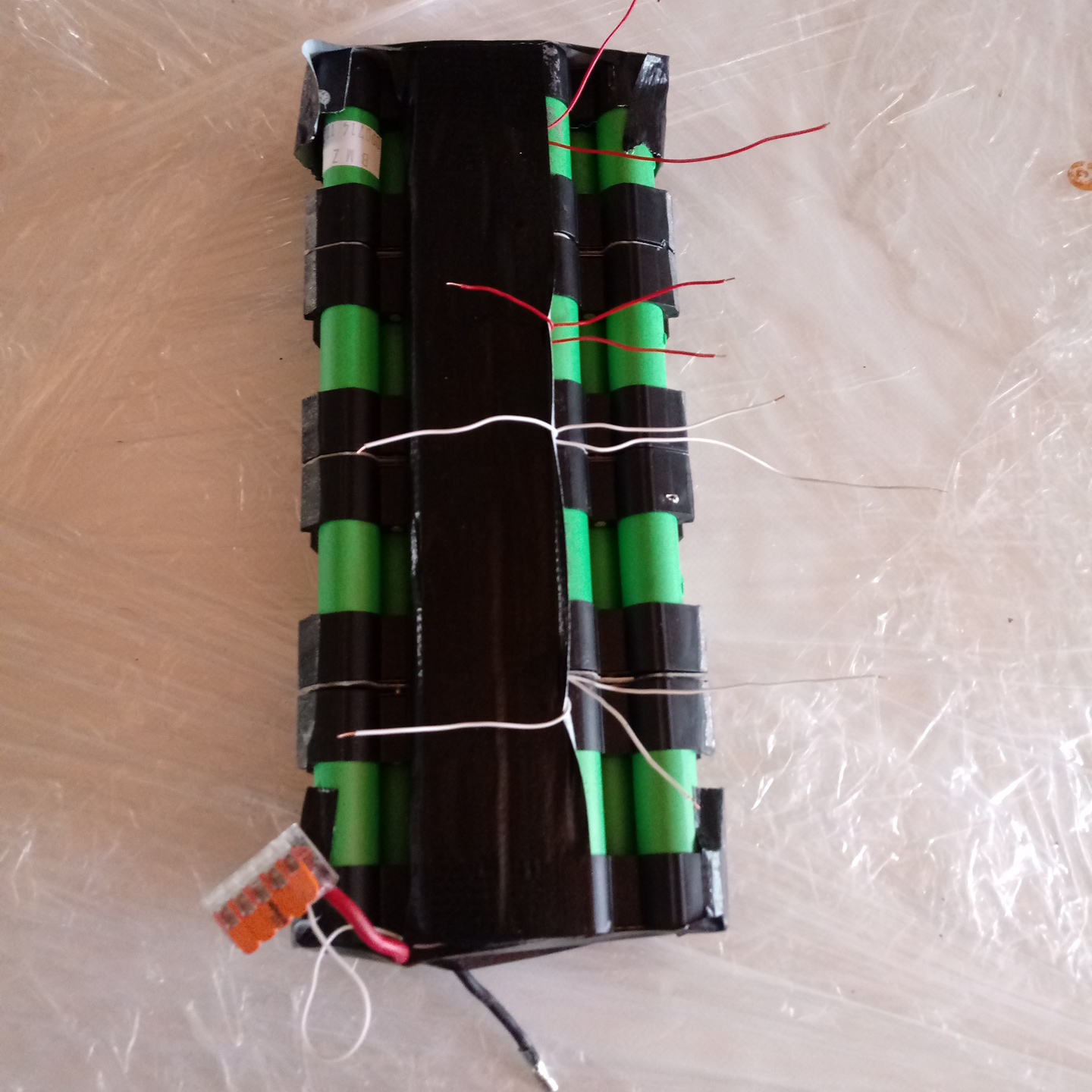

also, ich habe eine E-Bike Akku erworben, Zellen aus dem Alugehäuse befreit. Da hier ziemlich exotische Zellenreihenfolge habe ich mal die BMS Leitungen neu aus dem Akkublock rausgeführt zum Messen.

Alles klar, ja ich habe immer gegen Minus gemessen, die Zellen sind minimal unbalanciert, das würde ich mit Laden und BMS wohl ändern.
Da die Reihenfolge der Minuspunkte schwer zu finden war, und ich keine Reihenfolge erkennen konnte, habe ich alle Laschen mit Messdrähten versehen. Wenn die zwei 24,9 durchgang haben werden diese natürlich am gleich Pol liegen.
Die Ebay Daten sind ja "Käse" einen 40 Volt Akku mit 60 Volt laden !!
Die Messwerte sind wie Papier !
Die Blocke haben alle 4,18 V gleichmässig, also in Ordnung. Ich werde dann von Minus an "das Pferd rückwarts aufzäumen",
da die BMS Lines ja an in der richtigen Spannungsreihenfolge liegen müssen.
Ich hatte mal ein BMS, da waren auf der Platine die Zellspannungen der einzelnen Blöcke, das war natürlich praktisch !
Der Block war in so einem Alugehäuse und mit Klebemasse fixiert, Frage mich wie die sowas rausbekommen ohne Gehäuse aufzuflexen, wenn man reparieren will !? Gehäuse brauche ich aber nicht ist Schrott.
Danke !
Bild anbei.
