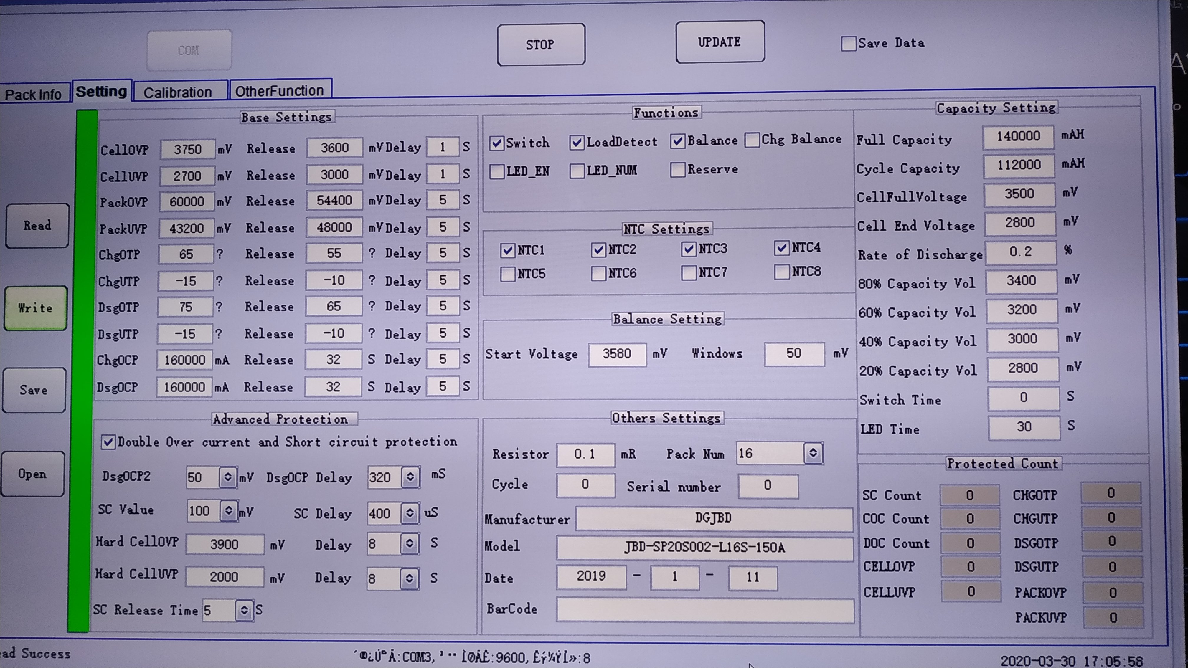

Ich möchte das BMS für 16s benutzen , jedoch bin ich mit den einstellungen ein wenig überfordert und Need Help :lol:
Das isses ...
https://de.aliexpress.com/item/32917285 ... 4c4dLjNxSc
Auf 16s. ist bereits geändert , sowie geändert von Lion auf LifePo4 mittels einer LH-SP20S002-L16S-150A.fig Datei .
Mein LG lädt 3,6Volt die Zelle = 57,6Volt , Base Settings einstellungen ? , NTC Settings bedeutung ? , Kapazitätseinstellungen für derzeit 42A und bald 105A LifePo4 , naja im grunde sagt mir fast alles nichts ;-) Schön wäre es natürlich wenn jemand ein ähnliches BMS hat , Foto oder einstellungen senden wäre super.

Leider ist das 150A LiFePo4 BMS wohl zur Zeit nicht verfügbar.
Base settings:
1. Überspannung Zelle 3,75V BMS wird den Ladevorgang unterbrechen. Rücksetzen bei 3,6V
2. Unterspannung Zelle 2,7V BMS wird die Fahrt unterbrechen. Rücksetzen bei 3V
3. Überspannung 16 Zellen Spannung bei 60V Rücksetzen bei 54,4V - 3,4V Zelle. Hier gäbe ich 3,5V ein.
4. Unterspannung 16 Zellen 43,2V BMS wird die Fahrt unterbrechen . Rücksetzen bei 48V
5. Laden bis 65° Cel. Übertemperatur möglich. Nach Ansprechen läßt das BMS eine weitere Ladung unter 55°Cel. wieder zu.
6. Laden ab -15°Cel. möglich. Hier gäbe ich 0°Cel. oder 5°Cel. ein.
7. Entladen bis 75° Cel. Übertemperatur möglich. Nach Ansprechen läßt das BMS eine weitere Entladung unter 65°Cel. wieder zu. Hier gäbe ich eine geringere Temperatur ein.
8. Entladen ab -15°Cel. möglich.
9. Laden Überstrom 160A. Hier gäbe 16A für ein 15A Ladegerät ein.
10. Entladen Überstrom 160A.
Die Begriffe read, write, save sind dir bekannt?
Functions:
Würde ich so lassen, wie eingetragen.
NTC-Settings:
Wenn du 4 Temperaturfühler angeschlossen hast, dann sind die 4 Häckchen richtig.
Viel Erfolg!

Der Mann der Stunde Peter51 = Danke
BMS Nicht verfügbar = Ja ich habe das BMS 3 x neu bestellen müssen , da es keiner mehr liefern konnte aber immer angeboten wird ( Gekauft gewartet und Wir können leider nicht Liefern ) , wollt aber unbedingt eines was mit der XiaoXiang app läuft und habe dann doch noch einen Anbieter gefunden , musste jedoch etwas mehr Löhnen , nach 3 Wochen war es dann da , sehr viel schneller als erwartet!
Ok die einstellungen werd ich machen sofern ich sie zuordnen kann , Read , Write usw. Ja kenne ich
NTC sind also die Temp Fühler , haha leuchtet ein ;-) = Ich gehe davon aus , die Fühler kommen an die LifePo4 ?
Base Setting
CellOVP 3750mv Release 3600mvdelay
CellUVP 2700mv Release 3000mvdelay
PackOVP 60000mv Release 56000mvdelay
PackUVP 43200mv Release 46000mvdelay
ChgOTP 65? Release 55? Delay
ChgUTP -0? Release -1? Delay
DsOTP Bedeutung ?
DsUTP "
ChgOCP 160000 Release 32s Delay Bedeutung ?
DsgOCP "
Advanced Protection
HardCellOVP 3900mV Was wird damit Gemeint ?
HardCellUVP 2000mV "
Balance Setting
Start Voltage 3580mV zu spät ?
Other Settings
Resistor 0.1mR = Bedeutung ?
Capacity Setting
Full Capacity 42A - 42.0000mah
cycle Capacity 40A - 40.0000mah
CellFullVoltage 3600mv
CellEndVoltage 3000mv
Gute Werte für Capacity Vol 80% / 60% / 40% / 20% ???
Beiträge: 6516
Re: 16 - 20S 150A Smart bms Lifepo4 / Einstellungen Gesucht
Beitrag von Peter51 »
bennony hat geschrieben:
Di 31. Mär 2020, 11:44
So ist es!
DsOTP Bedeutung ?
Discharge (entladen) OT (overtemperature, Übertemperatur) besser mit einen kleineren Wert als 75°Cel. einstellen - eher 55°Cel.
Delay(Verzögerung) Ansprechen des BMS in Sekunden.
OV = Überspannung
UV = Unterspannung
Chg = charge = laden
Dsg = discharge = entladen
OT = overtemperature = Übertemperatur
UT = undertemperature = Untertemperatur
OC = overcurrent = Überstrom bei charge (laden) bzw. discharge (entladen).
Hast du das BMS schon zum Laufen gebracht?
Beiträge: 6516
Advanced Protection
Die Grenze 3,9V/ Zelle bzw. 2V/ Zelle ist hardwaremäßig vorgegeben. Diese Werte kann man softwaremäßig nicht über- bzw. unterschreiten.

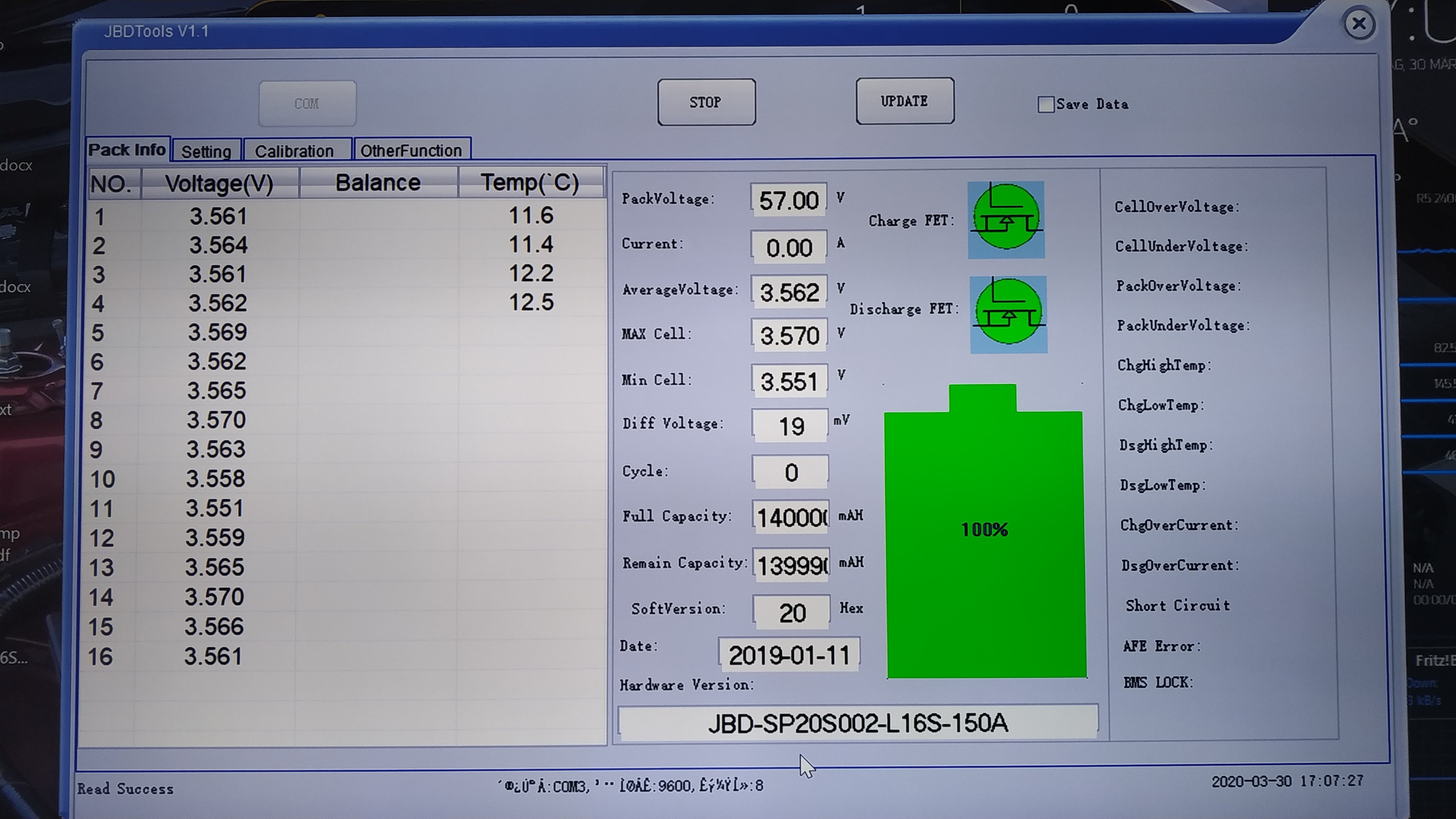

Danke mal wieder
und Ja habe es gestern kurz provisorisch angeschlossen ( Bilder sind von diesem BMS ) , kurz Pc verbindung und Bluetooth verbindung getestet , das File eingespielt und gespeichert ! In den nähsten 2 wochen hoffe ich auf die Lieferung der neuen LifePo4 , dann ist alles da was ich für den Umbau brauche.
In dieser Zeit werde ich die Leiterbahnen des BMS noch verstärken und 1mm Kupfer blech drauf Löten ( von beiden seiten ), hatte anfangs erst den gedanken die Kabel zu löten , doch bei 6AWG ist das schon ne kleine nummer weshalb ich hier auch M6 Rohrkabelschuhe verwenden werde !
Balance Setting
Other Settings
1. Mein JK-B2A24S balanciert sofort. Ich denke, da kann man auch 3400mV eingeben.
2. Das BMS mißt den Widerstand der Blancerkabel (16 dünne rote Kabel und 1 dünnes schwarzes) - typisch ist ein Wert von 50mOhm. 0,1mR =.100mOhm. Bei Kabelbruch ist der Wert größer und das BMS sperrt.
