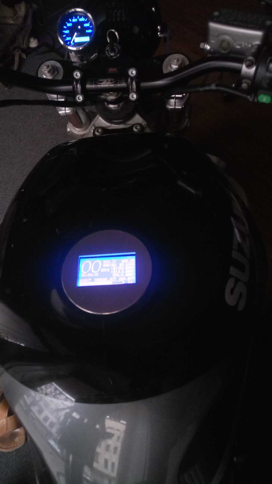

Ich hab das Gehäuse für das Display übrigens wieder rausgeworfen (aus Design-Gründen). Falls Du das haben willst sag bescheid.
Hab mir das Display anstelle des Tankdeckels eingebaut, dabei ist (vermutlich) und saudummerweise die Löststelle für den Hall-Eingang beschädigt worden, weil beim fummeln das Kabel abbrach, beim Neu-Einlöten hab ich da wohl etwas zu viel Wärme drauf gebracht. ;-
Zu dumm, dass es keine Displays mehr gibt! Beim nächsten mal bestelle ich das alles doppelt, kostet ja nicht die Welt, und einen Erstaz liegen zu haben ist besser als jetzt 3 Monate zu warten, bis die wieder liefern können!

Dank Dominik habe ich das neue Display eingebaut, sogar in englisch jetzt
Thx again!
Ich fuhr gestern bei ca 50%, also Zellenspannung bei 3,7 V . Als ich kurzzeitig mal am Ampgriff voll auf drehte, hat das BMS abgeschaltet.
Is das jetzt ne Dummy Frage? Mir is ja schon klar P=U*I, also bei fallender Spannung steigt der Strom -und das BMS sperrt.
Fragt sich wie man da Abhilfe schafft. Ich hab das ANT ja auf 400A eingestellt. Auf dem Display war ich weit darunter, so um die 200A, muss wohl ne Strom-Spitze gewesen sein.
Thoughts?
