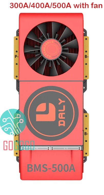

hello
hab grade gesucht, es gibt anscheinend keinen extra Thread zu den DALY BMS.
Ich hab mir die 500A Ausführung gerade angeschaut, sieht doch ganz gut aus!
Was ich nicht sehe: gibt es dazu eine App, oder wie stellt man das ein? Und ein Display mit Kapazitäts-Anzeige? Hat das jemand im Einsatz? Erfahrungen?

Kauft man die smarte Ausführung - der BT-Adapter wird extern angestöpselt - kann man das Setting mittels App/ Smartphone - machen. Der Akkubauer FDemmer, hier im Forum, verwendet das BMS serienmäßig. Vor 3 Jahren habe ein 16S LiFePo4 Standard BMS von Deligreen/ Daly Electronic gekauft. Nur, bei 3,9V(Zelle Überspannung schaltete es nicht ab....Als Antwort aus China kam, dass der Akku gut balanciert sein sollte.
Meine smarten Jikong BMS' Active Balancer machen genau das, was sie tun sollen. Balanciert ein 24S Daly BMS zum Ladeende werden 23 Lastwiderstände warm, um eine Zelle nachzuladen. Ein Jikong BMS hat Super Caps. Die vollste Zelle lädt die Super Caps, die dann die leerste nachfüllen. Das Jikong BMS wird beim Balancieren nicht warm.
