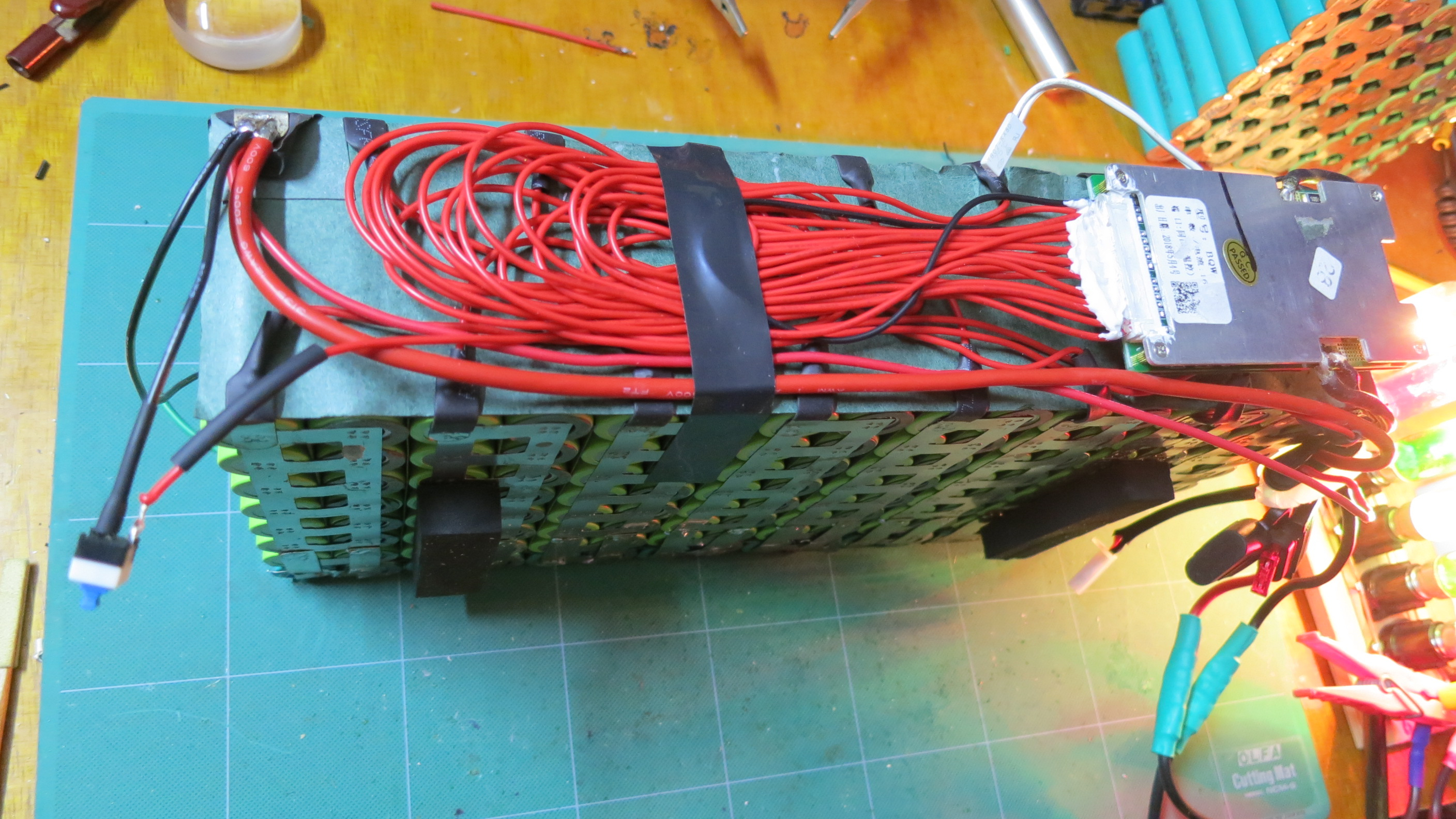

Hallo Peter,
In dem Akku war schon das neue BMS verbaut, das vergossen ist, mit der Vorderseite Rot und der Rückseite Schwarz.
Ein Resetkabel gibt es leider nicht an dem BMS, aber den Plus für die Stromversorgung holt sich das BMS vom letzten Pin der Zellenüberwachung.
Da durch dieses Kabel nur sehr kleine Ströme fließen, könnte man über einen kleinen Taster das BMS vielleicht zurücksetzen. Könnte das funktionieren?
Mal so eben das Testen geht nicht, da ich beim Akkuausfall immer einen Fahrer mit einem großen Fahrzeug brauch, um wieder nach Hause zu kommen.

Re: BMS-Verhalten

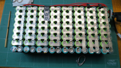

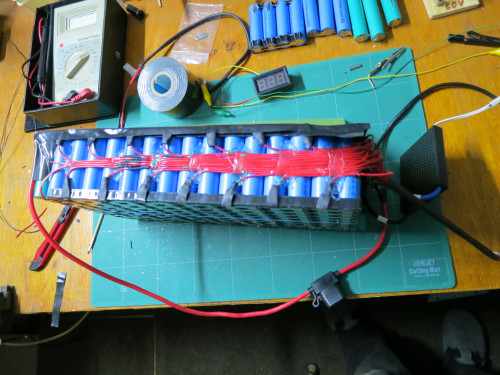

ich bin jetzt endlich wieder dazugekommen an meinem Akku weiterzuwerkeln nachdem die letzten Handwerker unser Haus verlassen haben.
Als Erstes habe ich den Akkublock um eine Reihe Zellen erweitert, um die Kapazität zu erhöhen.
Vor dem Parallelschalten hatten die neue Zellen um 0,3V höhere Spannung. Vor dem endgültigen Verbinden jeder Zelle habe ich den Ausgleichsstrom gemessen. Bis auf einer Zelle lag der Strom um 1,3A. Der Ausreißer hatte -0,3A, den habe ich gleich einem 12 Stundentest unterzogen. In der Zeit war eine Selbstentladung von 5mV, nach 2Tagen war die Selbstentladung 34mV, darauf hin habe ich die Zelle ersetzt.

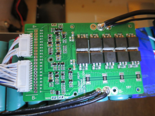

Das BMS wollte den Akku nicht freigeben, ich brauchte mehrere Versuche bis das Reset klappte. Was am Ende zum Erfolg führte, kann ich durch das Herumprobieren nicht mit Sicherheit mehr sagen.
Als nächstes habe ich eine Unterspannung simuliert, indem ich das letzte Kabel (Plus) der Zellenüberwachung aufgetrennte habe. Nach 3 Sekunden schaltete das BMS ab, das habe ich mehrmals getestet. Ein Reset ging nur mit dem Auftrennen des Plus- oder Minuskabels zum Verbaucher.
Ein Auftrennen bzw wieder Verbinden des Minuskabels der Zellenüberwachung zeigte keine Reaktion des BMS.
Die Versorgungsspannung der 4 IC lässt sich nicht auftrennen. Jedes IC überwacht 4 Zellenblöcke und holt sich seine jeweilige Versorgungsspannung auch von diesen.
Wenn ein BMS aufgrund der überwachten Parameter auslöst (abschaltet) soll man möglichst einen neuen Akku kaufen, denn ein Reset ist einfach nicht vorgesehen.
