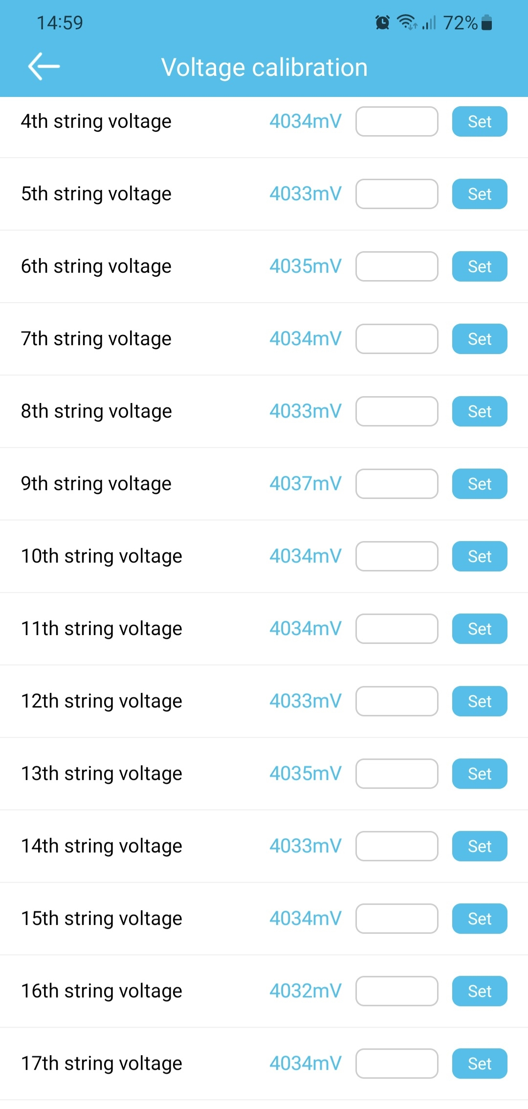

conny-r
Beiträge: 2517
Roller: E-ECONELO DTR 35Ah
PLZ: 36
Re: BMS extremer Spannungsabfall beim Ladevorgang
Beitrag von conny-r »
Also noch mal ich habe mich nie unter 3 V bewegt. Man kann in großem Rahmen kalibrieren.
Außerdem wird auch die Gesamtspannung überwacht. Daher kann nichts aus dem Ruder laufen.
Erst wenn sich der Zustand wieder extrem verschlechtert werde ich operativ tätig werden.
Jetzt muß er erst mal gut über den Winter kommen. :lol:
Gruß Conny
ToBeDefined
Beiträge: 166
Registriert: Sa 13. Aug 2022, 17:37
Roller: Econelo DTR
PLZ: 71
Beitrag von ToBeDefined »
Conny, kalibrieren kannst du nur, wenn du die Spannung auch wirklich mit Multimeter gegengecheckt hast und kennst.
Eigentlich solltest du das direkt den Stromverbindern zwischen den Zellsträngen machen. Zur Not (weil du da nicht rankommst) kannst du es auch am BMS-Stecker mit den Einzelladern zu den Strängen machen. Aber da muss man aufpassen, dass man die Messpitzen nicht aus versehen kreuzt, weil alles so nah beieinander ist.
Einfach nur so mal die Spannung hoch/runterkalibrieren, damit es irgendwie passt würde ich auf gar keinen Fall machen.
Nachher ist eine Zelle eigentlich schon bei 5V, aber auf deinem BMS wird nur 4,15V angezeigt (was noch ok wäre) und geht dir dann wirklich durch beim Laden, weil sie vorher falsch kalibriert wurde. Das Balancing basiert ja auch darauf, dass dass die Zellspannungen korrekt sind.
Die Gesamtspannungsmessung des BMS scheint ja auf der Summe der Zellspannungsmessungen zu basieren, wenn du durch Kalibrieren der Zellspannungen auch die Gesamtspannung wieder in den normalen Bereich gebracht hast.
Nur mal so als Hinweis.
Ich weiß, der Akku ist schon "mangelhaft", aber man muss ihn ja nicht zur Bombe machen. Nur so ein Gedanke.
