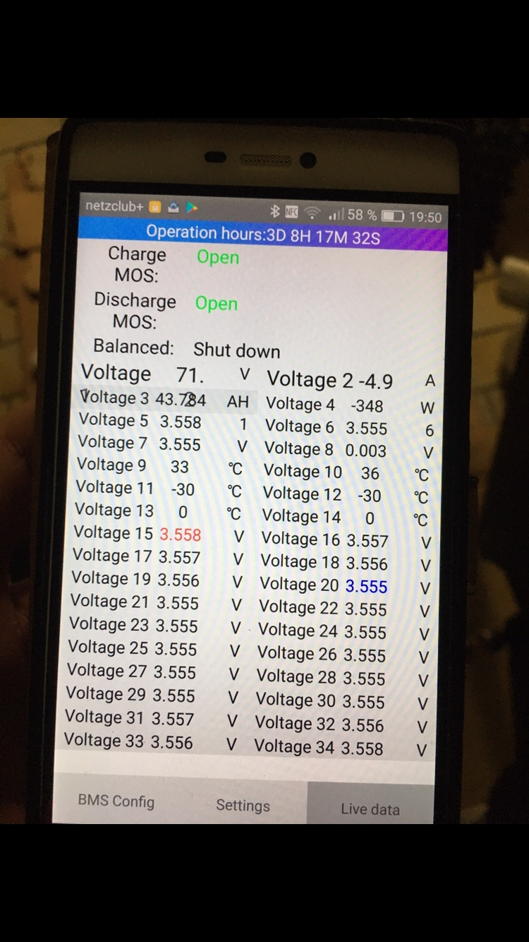

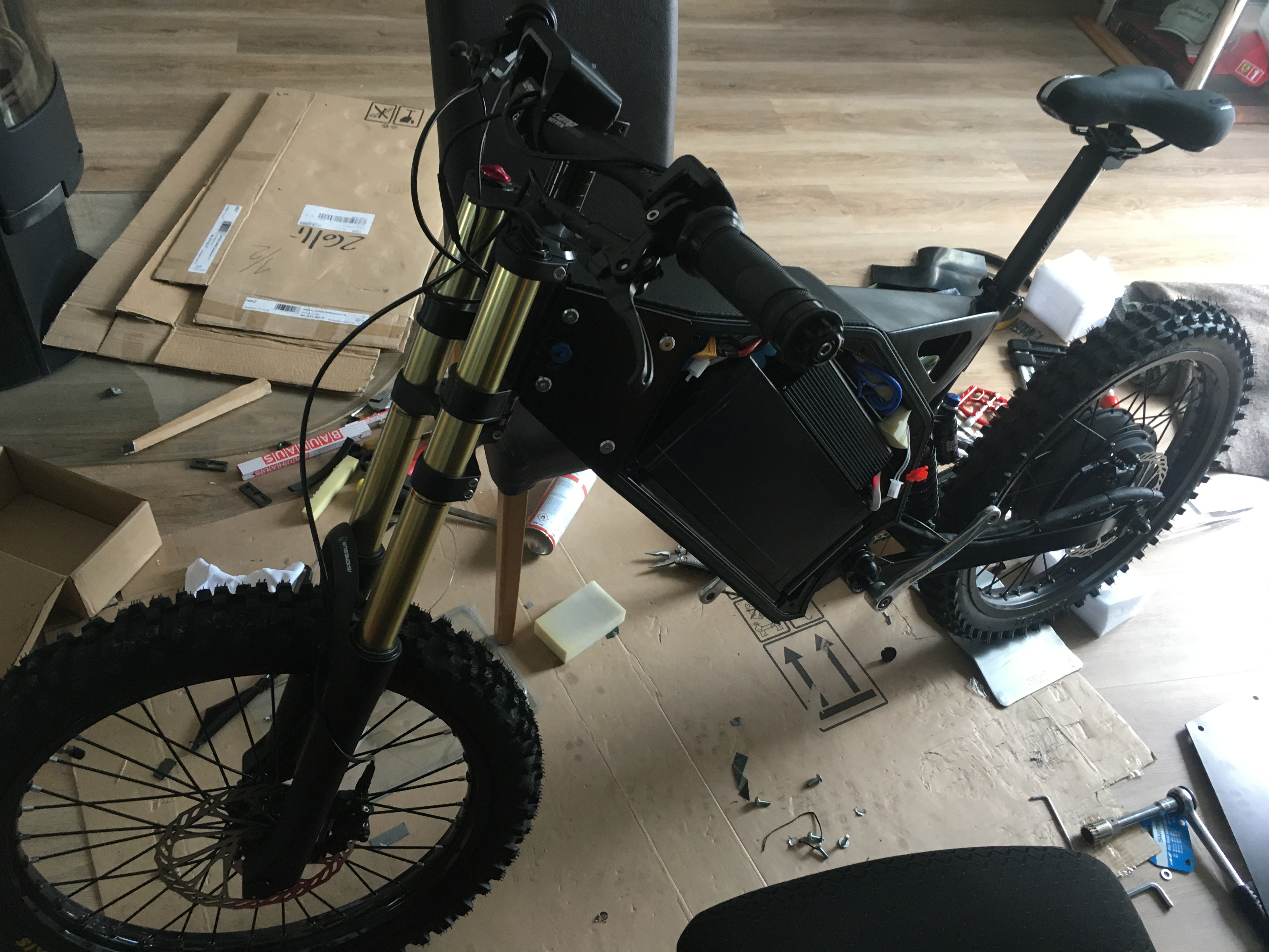

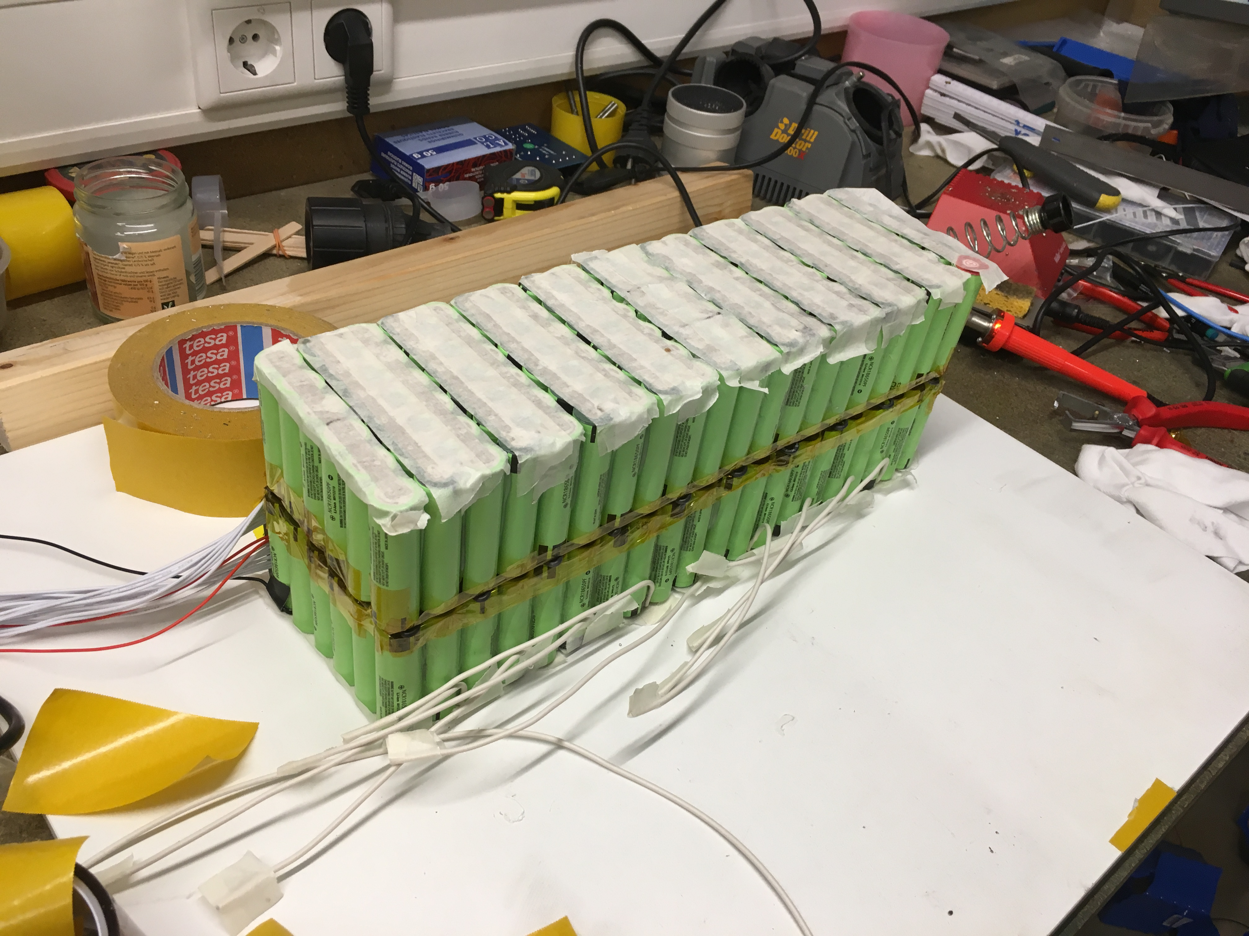

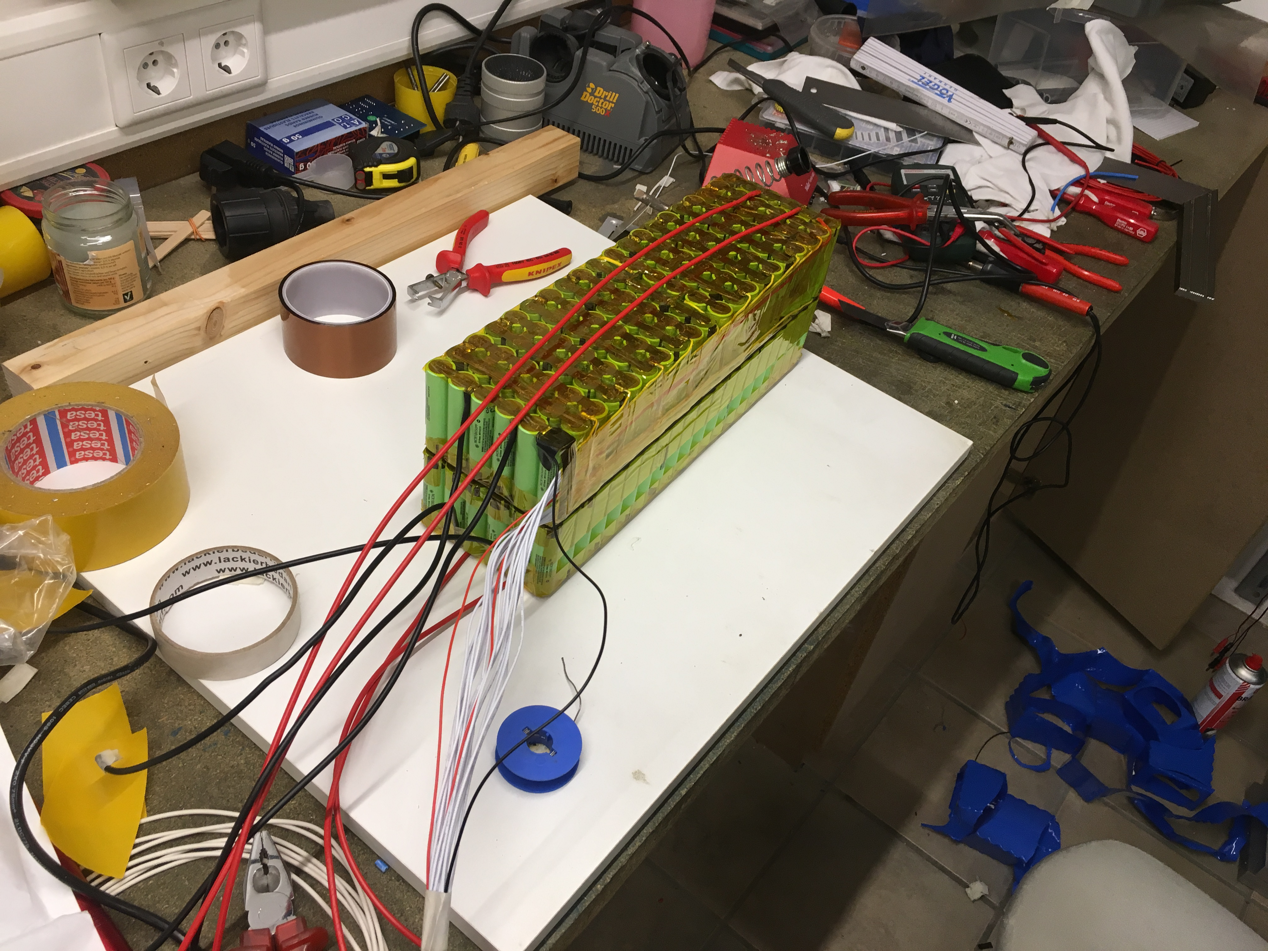

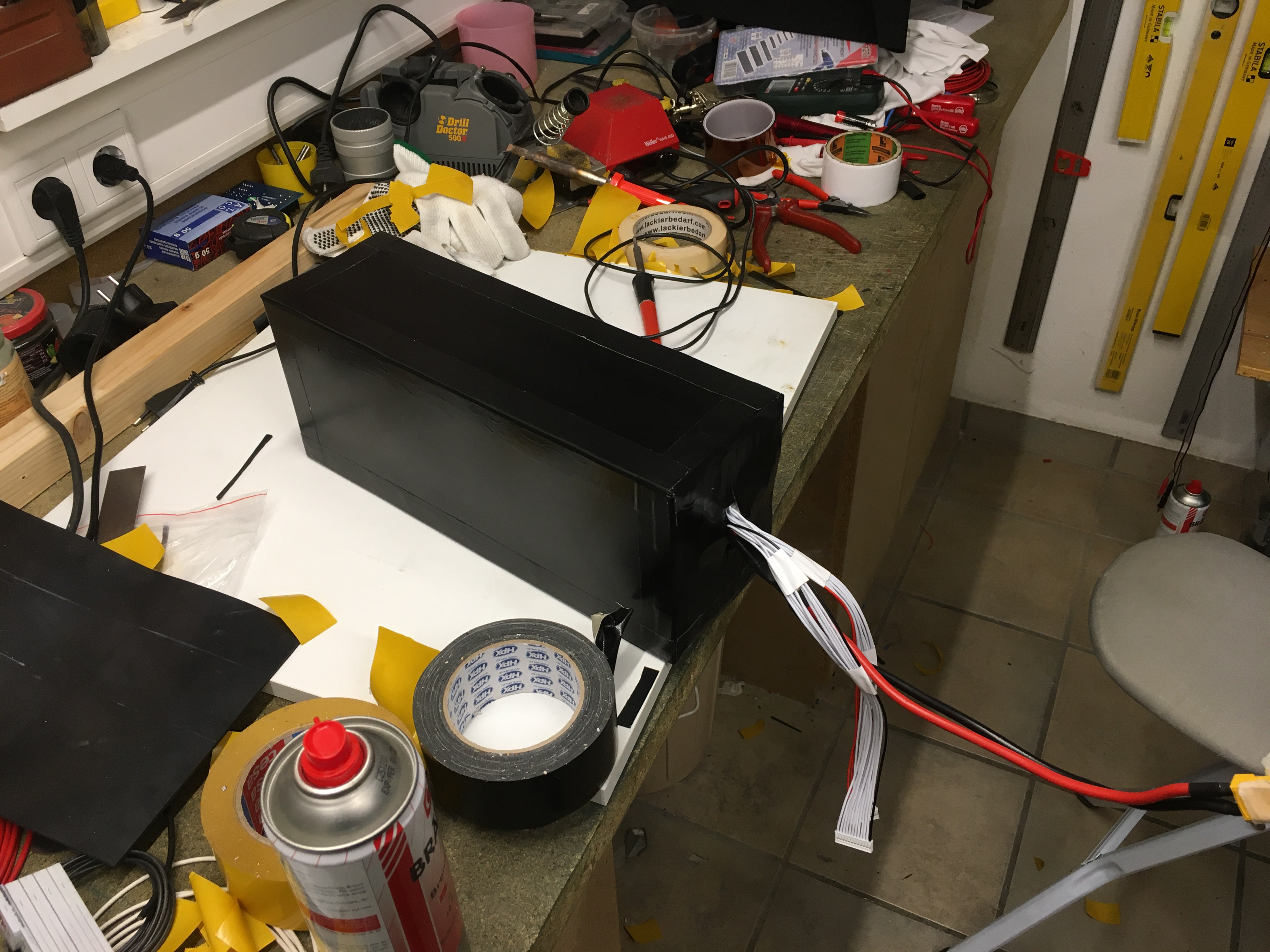

Mein eBike ist übrigens fertig sowie der Akkubau bluetooth bms funktioniert einwandfrei.
Es balanced ab 3V und hält eine maximale dysbalance von 0,001V zwischen den Zellen. Auf dem vorletzten Bild seht ihr
wie die Zellen nach ungebalanceter Entladung aussehen, maximal 0,003V unterschied.
Hier ein paar fotos :D

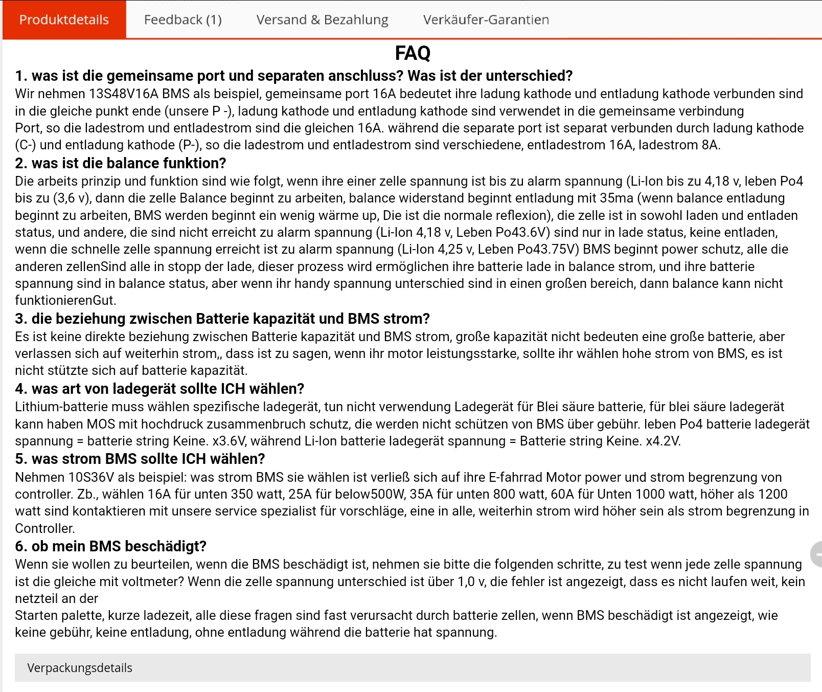

vielleicht hilft dir die FAQ des BMS-Herstellers aus China weiter.
Die chinesische Übersetzung ist leider grottenschlecht. :)

Willkommen! BMS muss passen zur Zellenzahl der geplanten Batterie (wieviel in Reihe?), sollte möglichst vollständig parametrierbar sein (Min/Max Spannungen, Abschaltgrenzen Laden/Entladen, ...), und wenn es den Gesamtstrom misst muss es entprechend dem gewünschten Strom ausgewählt werden. Eine integrierte Coulomb-Zählung (AH, Wh) wäre gut, ebenso App-Anbindung über Bluetooth.
