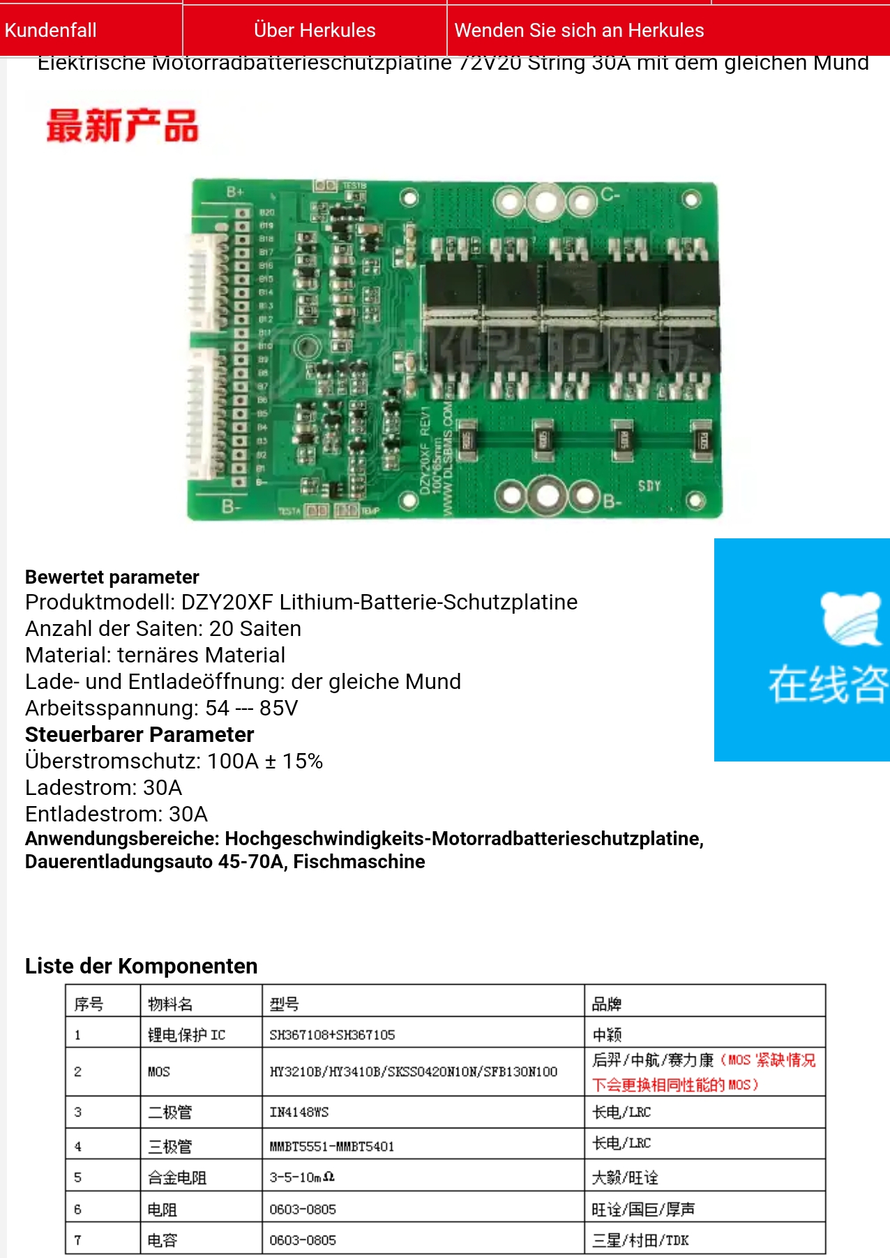

Im Internet könnte ich mein BMS finden.
Jetzt habe ich auch ein paar Daten.
Es ist sogar ein 20S - BMS mit 30A.
Beim Laden wird bei 4,25V abgeschaltet.
Beim Entladen wird bei 2,70V abgeschaltet.
Bei Kurzschluss wird bei 100A abgeschaltet.
Gruß Harry

Vielleicht kannst du beim Hersteller noch etwas über den 'sleep mode' erfahren? M.E. sollte der sleep mode auch von der Akkuspannung abhängig sein. Ein voller Akku (BMS) bräuchte nicht in den sleep mode versetzt werden.
"Es ist sogar ein 20S - BMS mit 30A". Gehe davon aus, dass 4 Eingänge werksseitig deaktiviert worden sind.

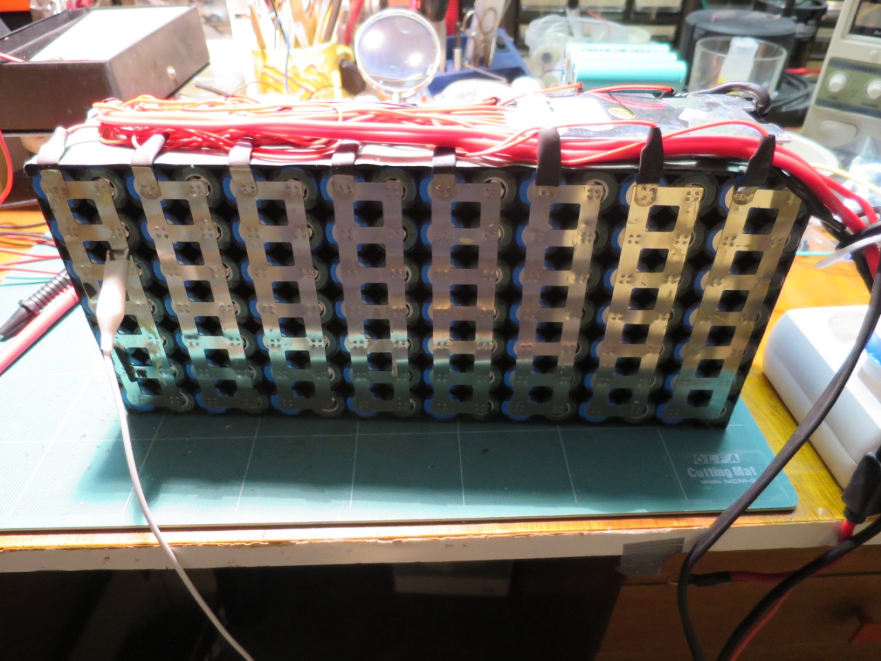

Ein Geheimnis könnte ich schon mal lüften.
Die Abschaltung der Lithium-Ionen-Batterie kam nicht durch irgendeinem Schlafmodus, sondern durch Unterspannung.
Die parallel geschalteten Zellen von 1 bis 15 hatten alle 3,83V aber der letzte Block am Pluspol hatte nur 2,36V.
Es war recht mühsam das Gehäuse aufzuschrauben. Es waren Spezialschrauben mit einem Dreieckkopf in einem tiefen Schacht, der für einen Schraubendreherbit zu dünn war.
Als weitere Schikane waren die Zellen mit Doppelklebeband am Gehäuse festgeklebt.
Die 7 parallel geschalteten Zellen lade ich jetzt erstmal nach, aber das kann auf Dauer keine Lösung sein.
Die Batterien bei meinen Harleys sind nicht zum Herausnehmen gedacht und über einen Klemmstein fest mit der Elektrik verbunden.
Gruß Harry
Beiträge: 19373
Re: BMS-Verhalten
Au weia, da würde ich als BMS auch die Reißleine ziehen wollen :shock: Das hört sich sehr bedenklich an! Für so eine starke Entladung gegenüber den anderen Blocks gibt es eigentlich nur zwei mögliche Erklärungen:
1. Eine Zelle im tiefentladenen Block ist niederohmig geworden und hat die anderen Zellen im Block in die Tiefe gezogen
2. Das BMS selbst hat den tiefentladenen Block zu verantworten
Da würde ich an Deiner Stelle jetzt mal genauer hinschauen. Lässt sich das BMS elektrisch abkoppeln von den Zellmodulen?

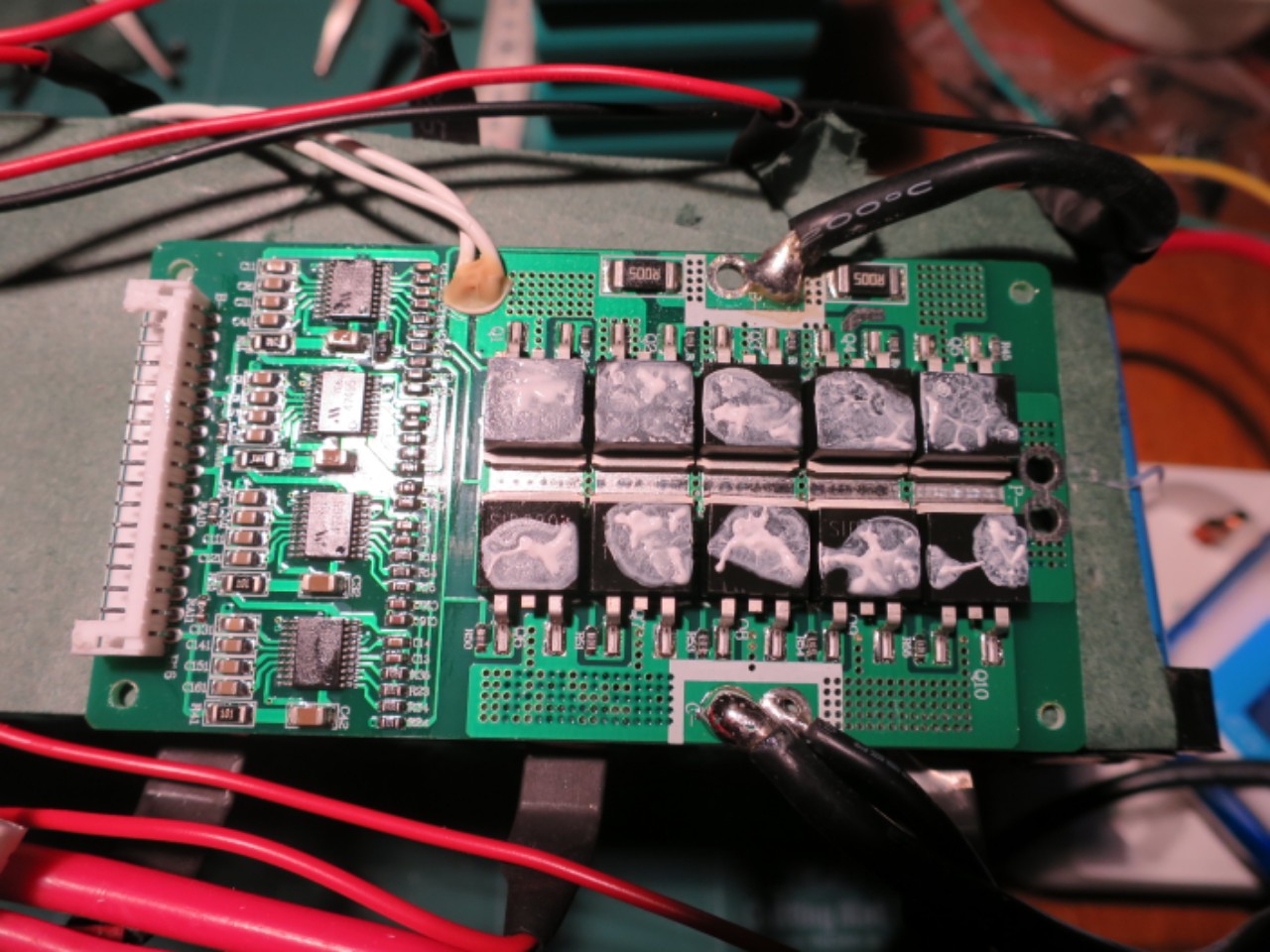

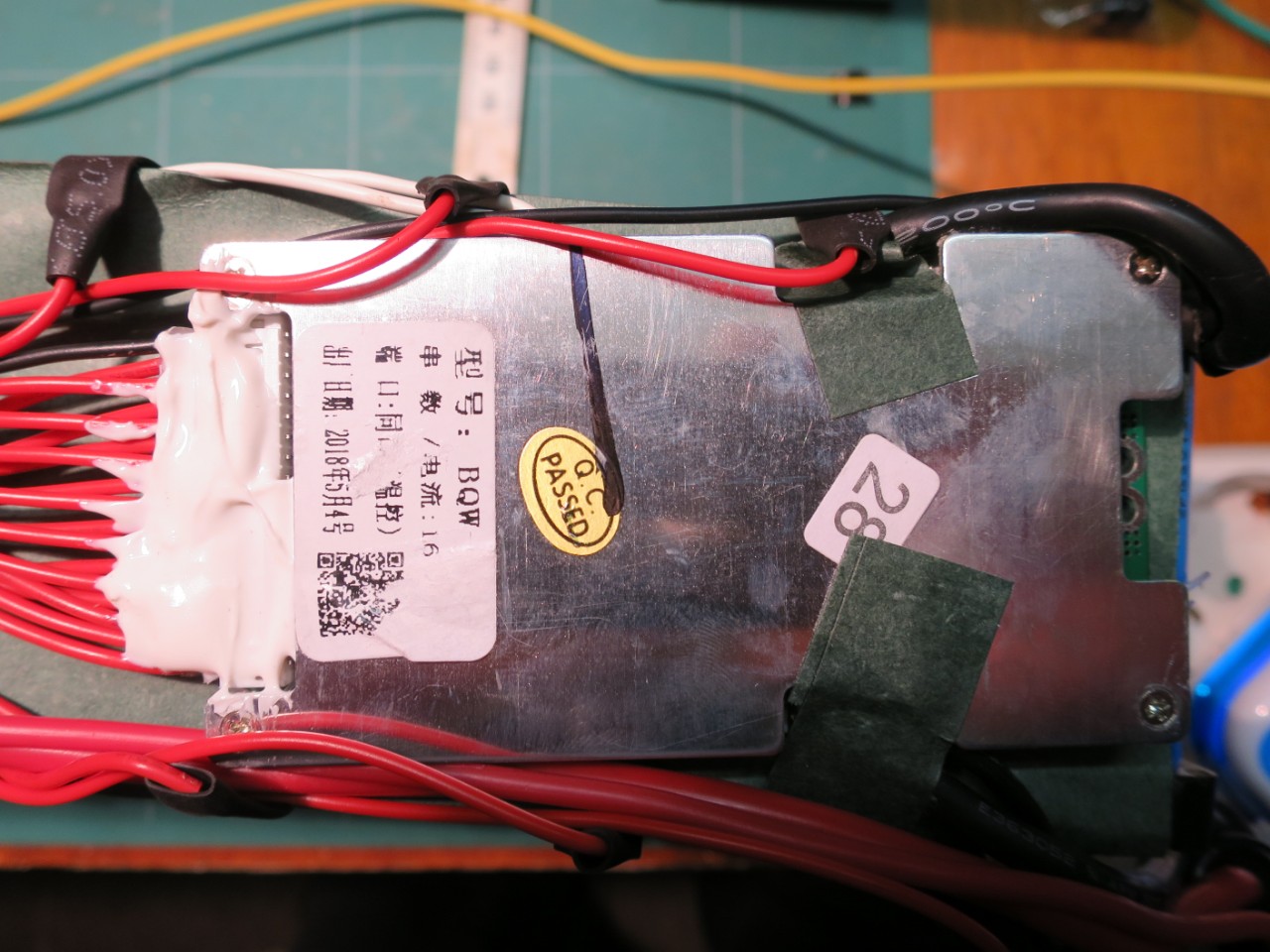

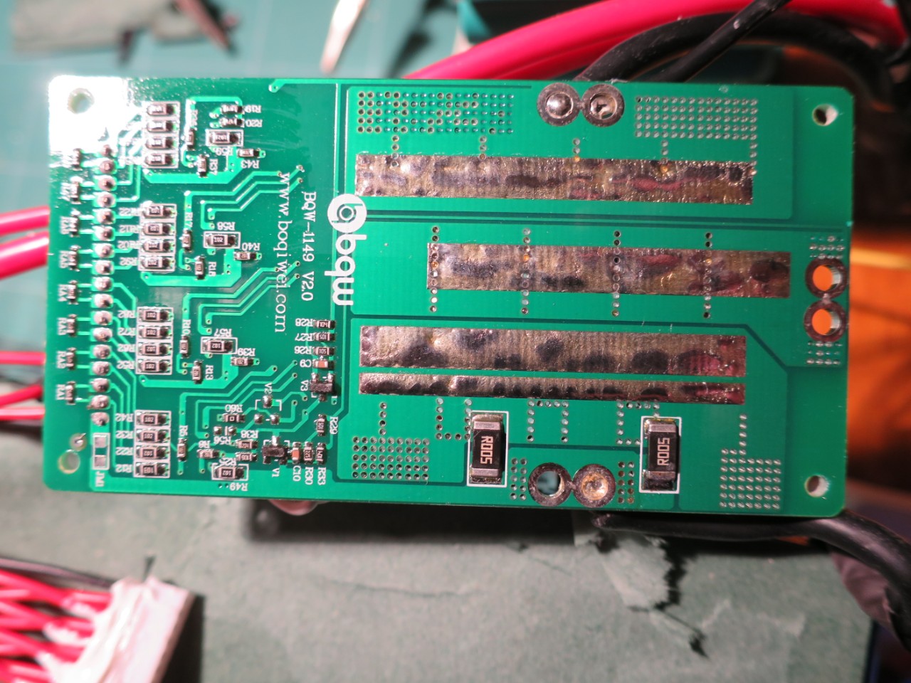

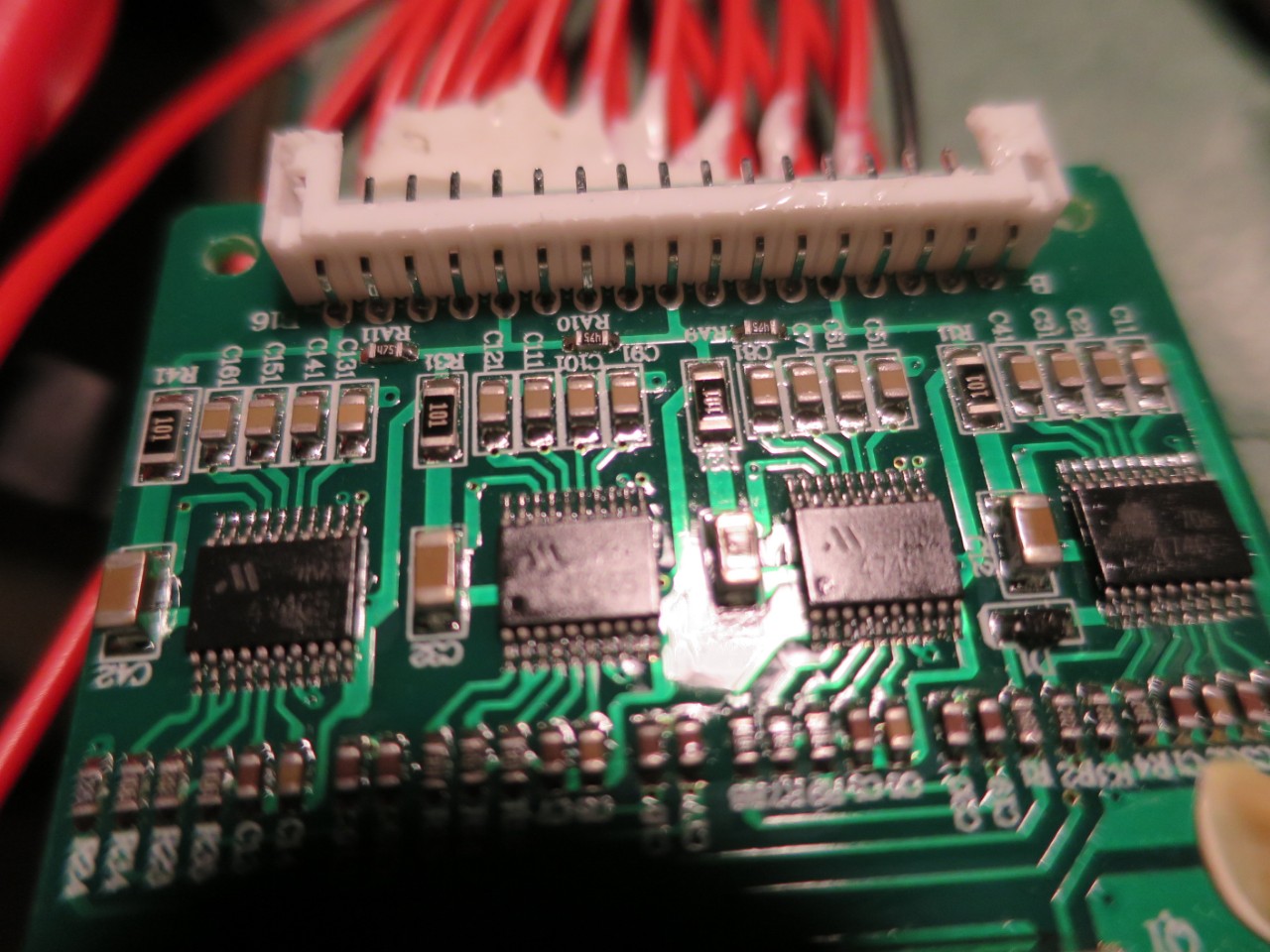

So, das BMS ist freigelegt.
Das BMS ist von einem anderen Hersteller, aber ähnlich aufgebaut.
Die 2 weißen Kabel gehen zu einem Temperaturfühler.
Es wird schwierig auf der Platine den Fehler zu finden. :cry:
Gruß Harry
Beiträge: 6501
Re: BMS-Verhalten
Beitrag von Peter51 »
Bei Preisen von <20 Euro finge ich erst gar nicht an, den Fehler auf dem BMS board zu suchen. Es könnte ebenso gut, an einer der 112 chinesischen 18650er Zellen liegen......
Gegebenenfalls einen Siebenerpack mit dem Dremel heraustrennen und 7 neue 2.600er Markenzellen mit Z-Fahnen wieder einlöten. Lötkolben von klein bis groß sind ja genügend vorhanden.
Den Fehler einkreisen ginge wohl nur so: Alle 16 Bänke auf 4,1V bringen und eine Probefahrt ohne BMS machen. Wie verhält sich der verdächtige Siebenerpack?
