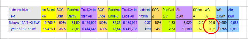

Für den unwahrscheinlichen Fall, dass mein Excel falsch rechnet, darfst Du mich gerne nochmal bezweifeln. Hier die beiden Zeilen aus meinem Excel-File gefiltert nach MIN und MAX beim Wirkungsgrad:
Hier lagst Du also wieder mal falsch und Deine "viel höhere Ladeleistung" in Höhe von 5% hast Du immer noch nicht erklärt. Vielleicht wäre es gut, einfach mal d. F. z. h.?

Deine Tabelle kann insofern nicht richtig sein, da dein Wirkungsgrad an der Wallbox schlechter ist als an der Schukosteckdose. Ein Lithium - Akku erwärmt sich beim Laden und Entladen. Zudem wird dein LG recht heiß. Ferner zählst du nur die Ah. Sicher gehen genauso viele Ah 'rein wie 'raus und trotzdem wird der Akku warm....

Was behauptest Du da für Mist (gelöscht) ? Ich zähle keinesfalls nur die Ah. Ich zähle das Delta Ah und den Mittelwert V. Das zusammen ergibt das Delta kWh. Dieses Delta kWh dividiert durch die vom Stromanbieter abgerechneten kWh ist der Wirkungsgrad des gesamten Systems (sofern der Stromanbieter korrekt abrechnet).
