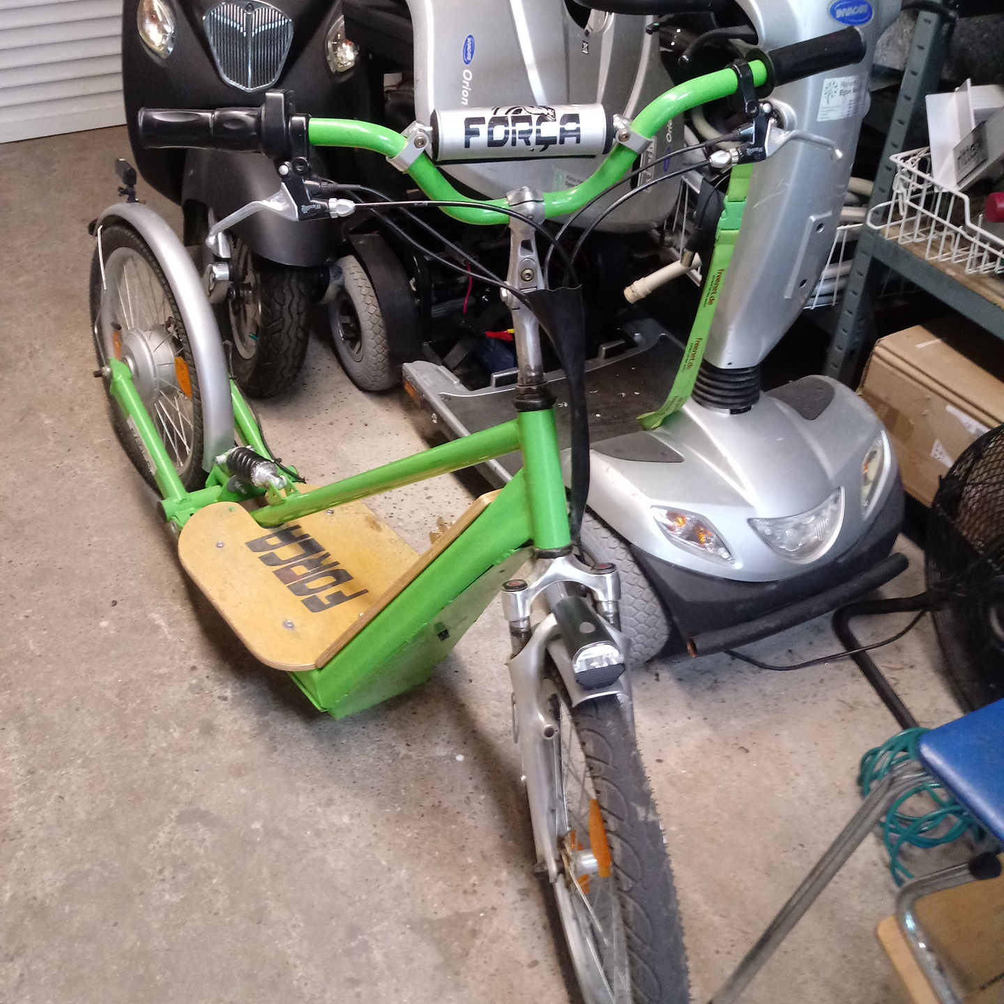

Hier ist der Akku drin, bin jetzt 2 Stunden rumgefahren und immer noch "Saft" :)

wie Pedator92 schon geschrieben hat, würden die drei Blei-Blöcke mit über 43 Volt aufgeladen. Der LiIon-Ebike-Akku sollte aber nicht mehr als 42 Volt abbekommen. Das alte Blei-Ladegerät sollte dafür nicht verwendet werden.
Abschaltspannung des Controllers (Motor aus) wird Blei-typisch bei 31,5 Volt liegen, was unkritisch ist, da das LiIon BMS vermutlich erst bei 30Volt dann alles tot legt.
