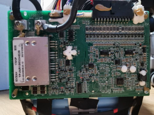

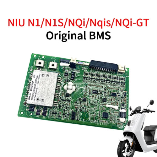

Re: Protokoll Super Soco BMS
Hi, also optisch schaut das BMS von der CUX aus wie das von der NIU N1. Wäre interessant ob die NIU Batterie von der CUX erkannt wird.
Bild von CUX original BMS und drunter eins von der NIU, das ich im Netz gefunden habe
Danke !
Das Problem liegt beim SMART und nicht beim BMS. Es gibt ein bestimmtes Protokoll (Markenabhängig), über das der Controller mit dem BMS kommuniziert.
Es reicht nicht aus meinem E-Roller ausreichend mit Strom zu versorgen.
Grüße, CoVit-19
Grüße, CoVit-19
