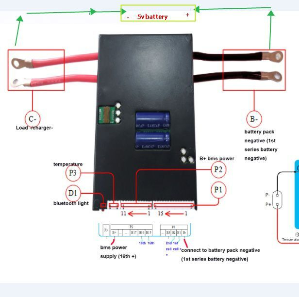

Mit der Wahl der Chemie LIFEPO4 oder LI-ION liegen die Spannungen fest, 3,6V bzw. 4,25V. Bei 80mV/Zelle zuviel mußt du bei Calibrating Volt eine 1,36V höhere Spanung eingeben! Z.B. werden 56,64V angezeigt, überschreibst du diesen Wert mit 56,64V + 1,36V = 58V ;)
In der Tat sind da 2 Kniffe zu Beginn: 1. Zum Testen müssen die Balancerkabel plus schwarz und rot PWR gesteckt sein sowie das dicke -B mit der Batterie -B verbunden werden. Des Weiteren muß P3 mit den Temperaturfühlern gesteckt sein.
2. Sollte man das Passwort kennen.
