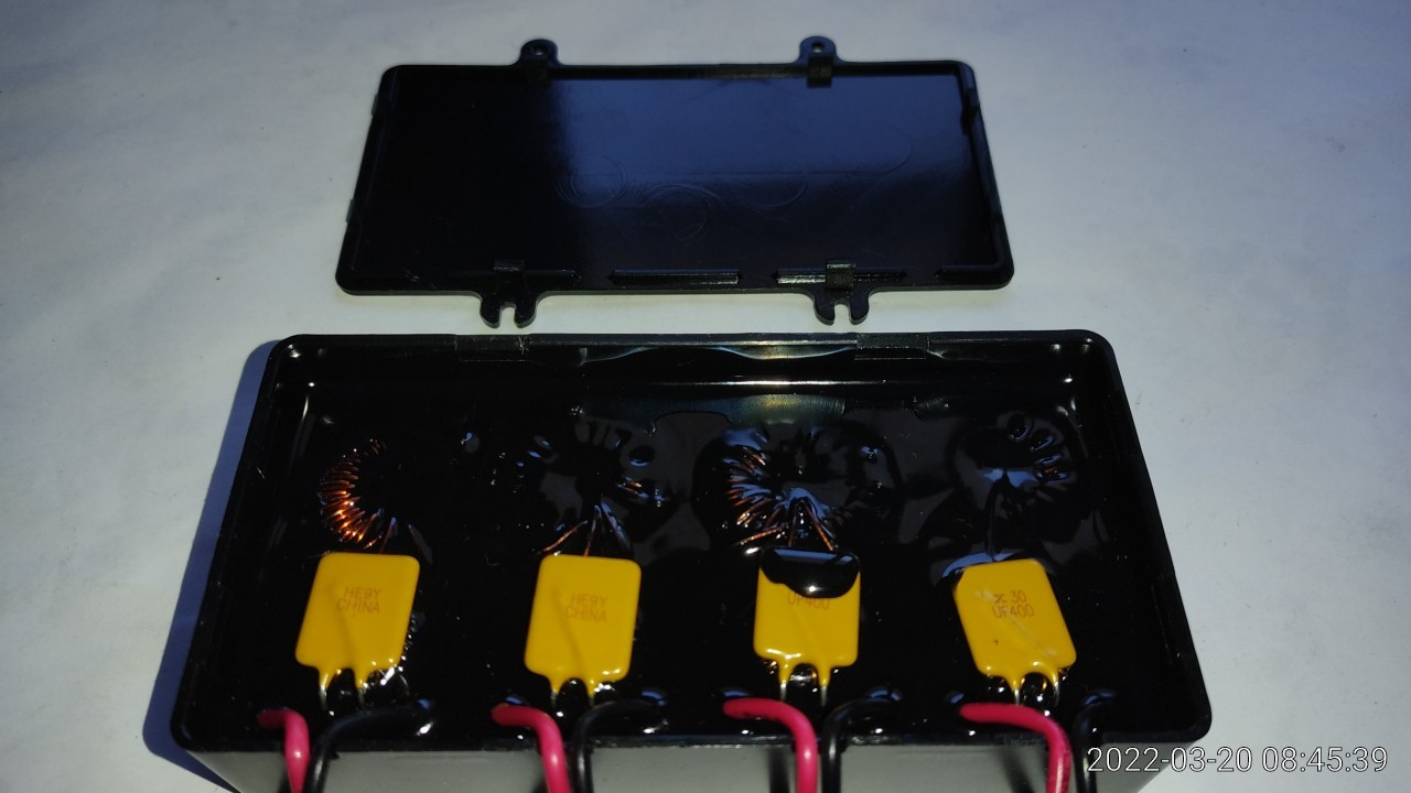

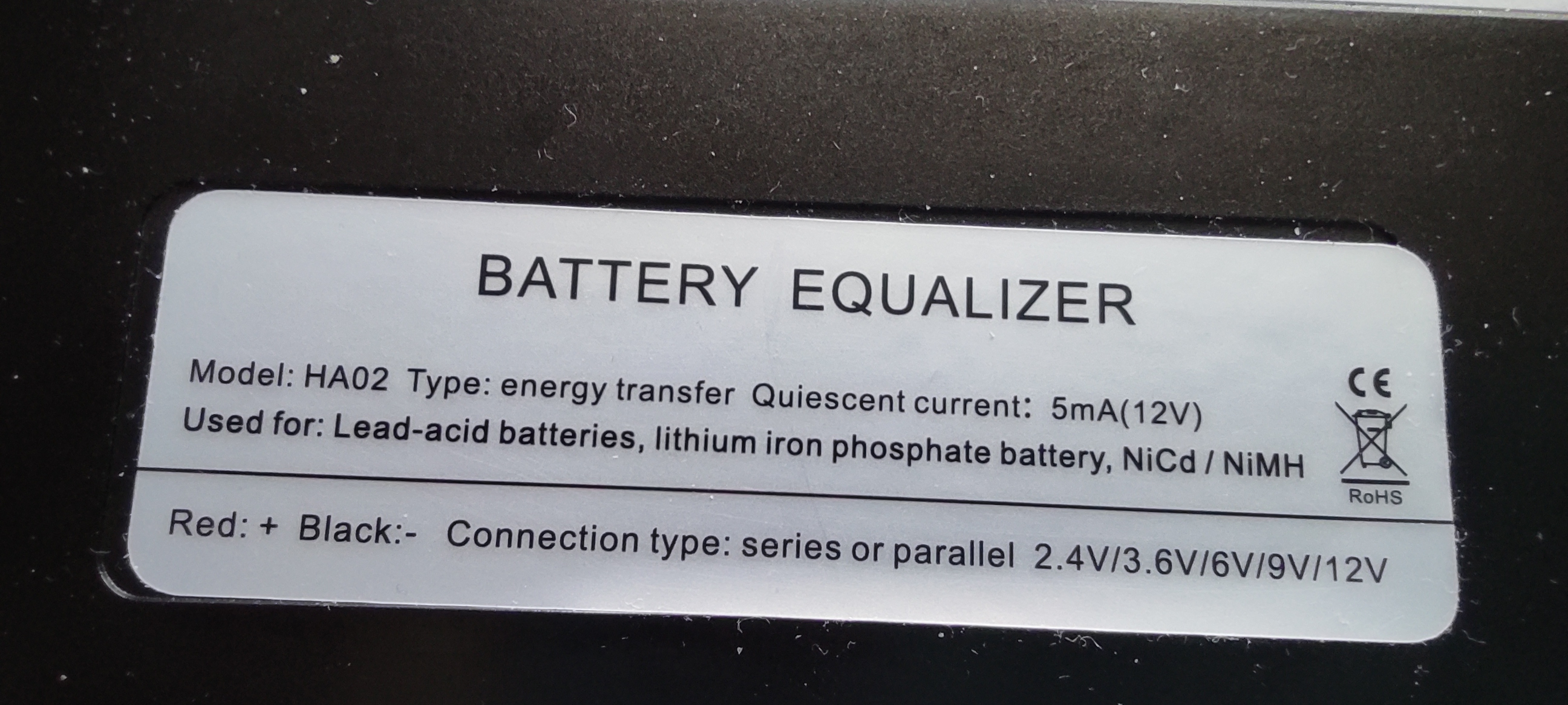

Ich hab meinen HA02 nun geliefert bekommen. Wie so oft, wenn ich von den Chinesen was bekomme, war etwas damit nicht in Ordnung. Das Gehäuse war aufgehebelt worden. Verpackung war unbeschädigt. Grrrr! Aber er scheint trotzdem zu funktionieren und das Gehäuse bekomme ich irgenwie auch wieder zusammen.

Hier mal ein paar Fotos vom HA02 innen.
