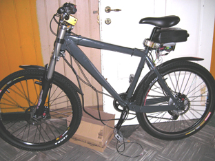

Sinnvoll sind natürlich auch höhere Leistungen als 250 Watt. Nur bis 250 Watt ist alles legal , und dann auch nur ohne Gasdehgriff! Nur Sensorbetrieb
Kannst Dir dort ein Bike aufbauen bis 1440 Watt.
Das fetzt!!
Das braucht dann aber ein Mopedkennzeichen!Hier mein aktuelles Projekt!
Gruß Titanusmann

- Dateianhänge
- SANY0030.JPG (115.63 KiB) 168671 mal betrachtet

brauchst Du nicht zu träumen. Es gibt keinen dokumentierten Fall, wo ein Privatmann für ein Rad, wie das oben gezeigte,in D eine Zulassung (Betriebserlaubnis) bekommen hätte.Das braucht dann aber ein Mopedkennzeichen!
Im Eigenbau sind lediglich Pedelecs bis 250W mit Motorunterstützung (d.h. ohne Mofamodus) bis 25km/h erlaubt .
Übrigens: Gasdrehgriffe in Verbindung mit Pedelec Sensor sind natürlich erlaubt.Sonst wären 80% aller Prophete, Aldi, Rixe usw. illegal......

Ja aber die sind anders geschaltet. Bei denen gibt der Sensor die Funktion des Gasgriffs frei.Es gibt 2 Systeme ! Bei meinem E-bike Kitt funktioniert der Gasgriff auch ohne Sensor. Zusätzlich beim treten der Pedale unterstützt der Motor je nach Trittfrequenz! Bei diesem System ist nach meiner Info die Montage des Dehgriffs nicht zulässig! Lichtanlage darf nicht über
den Fahrakku versorgt werden!!

Das oben gezeigte ist gesetzeskonform, hat nur Sensorbetrieb und ist 26 Km/h schnell mit 250 Watt Motor. E-kitt ist von besagter Firma !

Wenn Du es besser weißt, warum schreibst Du dann so einen Unsinn ? :
Hier lesen schliesslich auch Anfänger mit. Und das angesichts Deiner Bild Überschrift niemand ahnen kann, dass Du da ein legales Pedelec abbildest, liegt doch auf der Hand.Nur bis 250 Watt ist alles legal , und dann auch nur ohne Gasdehgriff! Nur Sensorbetrieb
