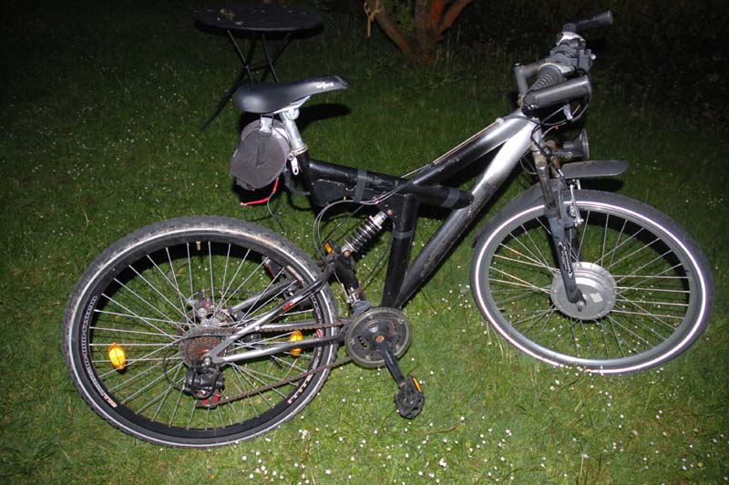

Aber klar. Kennen wir nicht, haben wir nicht, gibt es nicht. Nur bin ich nicht in Deiner Leistungsklasse unterwegs. Ich interessiere mich eher für Technikexperimente zum kleinen Kurs.
Daher dieser 30 Minuten Umbau eines MIFA Prachtstücks (Beliebt als McKenzie :lol: )

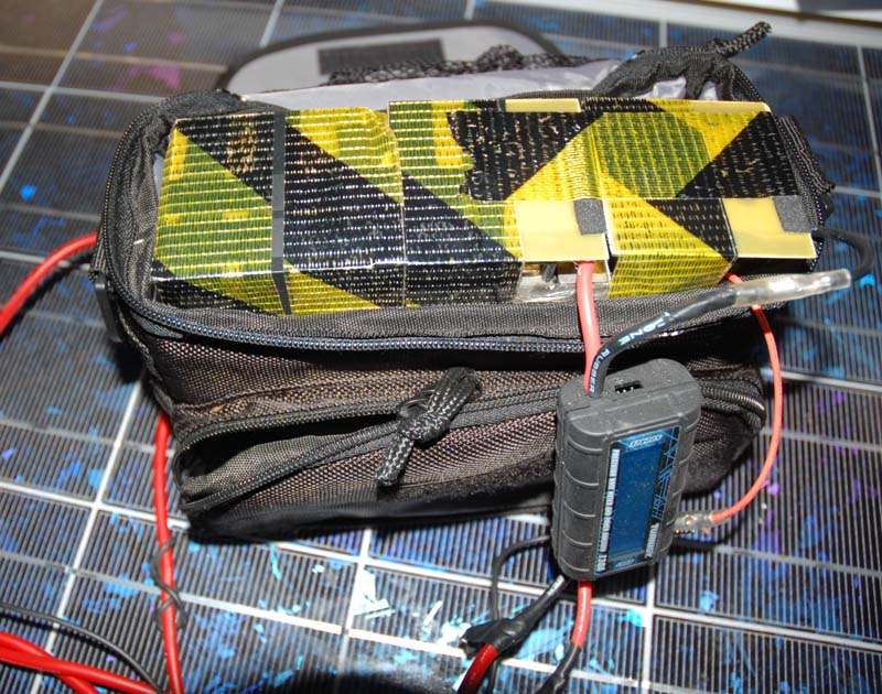

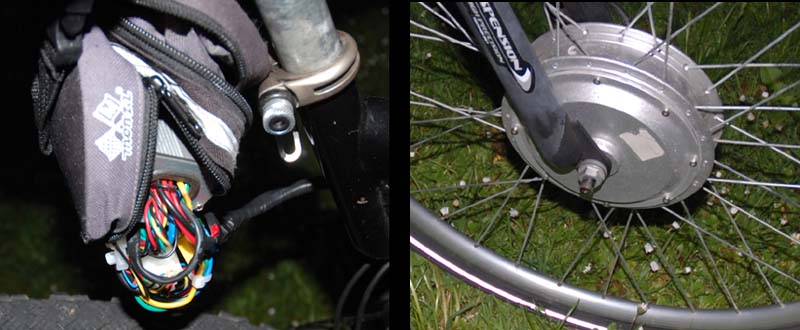

Mit NC154 (NineContinent)Freiläufer ca 700Wp , 17A Controller auch mit 48V zu betreiben. Aber nicht verpackt wie in der Abbildung> heisse Tasche :mrgreen:
Und 360W LiPos (10s Phylion) in der Kameratasche für den Lenker , sind aber mit dem Phylion BMS nur bis 1,5C ( 15A /535Wp) gut, für mehr sollten es 123er , Headways oder Konions sein.
Kosten für alle Teile incl. Rad, gebraucht (ohne Akku) 165€, wofür ich es in Kürze auch wieder abgeben werde, da wieder neue Experimente meine Zeit in Anspruch nehmen . Für Dich aber nichts, denn es gibt kräftigere Alternativen für den Non STVZO Bereich.
Achtung: Laien beware! Das ist keine Bauanleitung , sondern die Beschreibung eines Pedelecs, welches aufgrund einer Wette innerhalb einer halben Stunde zusammengeferkelt worden ist. Insbesondere der Akku ist so nicht zusammen zu schustern.
