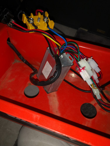

es hört sich für mich so an, als ob der Motor-Controller hier einen Schaden haben muss.
Der müsste ja eigentlich den Stromfluss begrenzen und mittels des Gas-Griff-Signals regeln. Tut er aber nicht.
Ob dadurch noch mehr in Mitleidenschaft gezogen ist, bleibt natürlich unklar.
(Ab 3 Beiträgen hier im Forum, dürftest Du auch Fotos einbinden; z. B. vom Controller und dessen Anschluss-Kabeln)

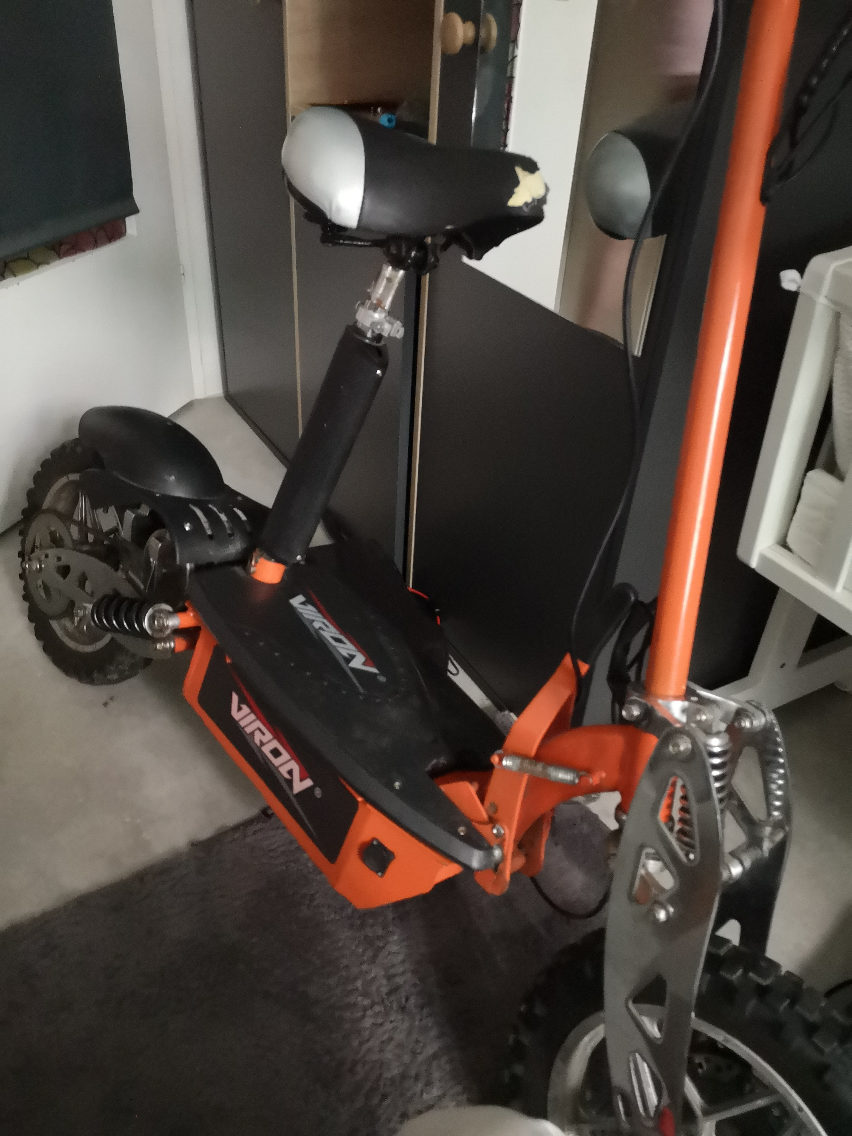

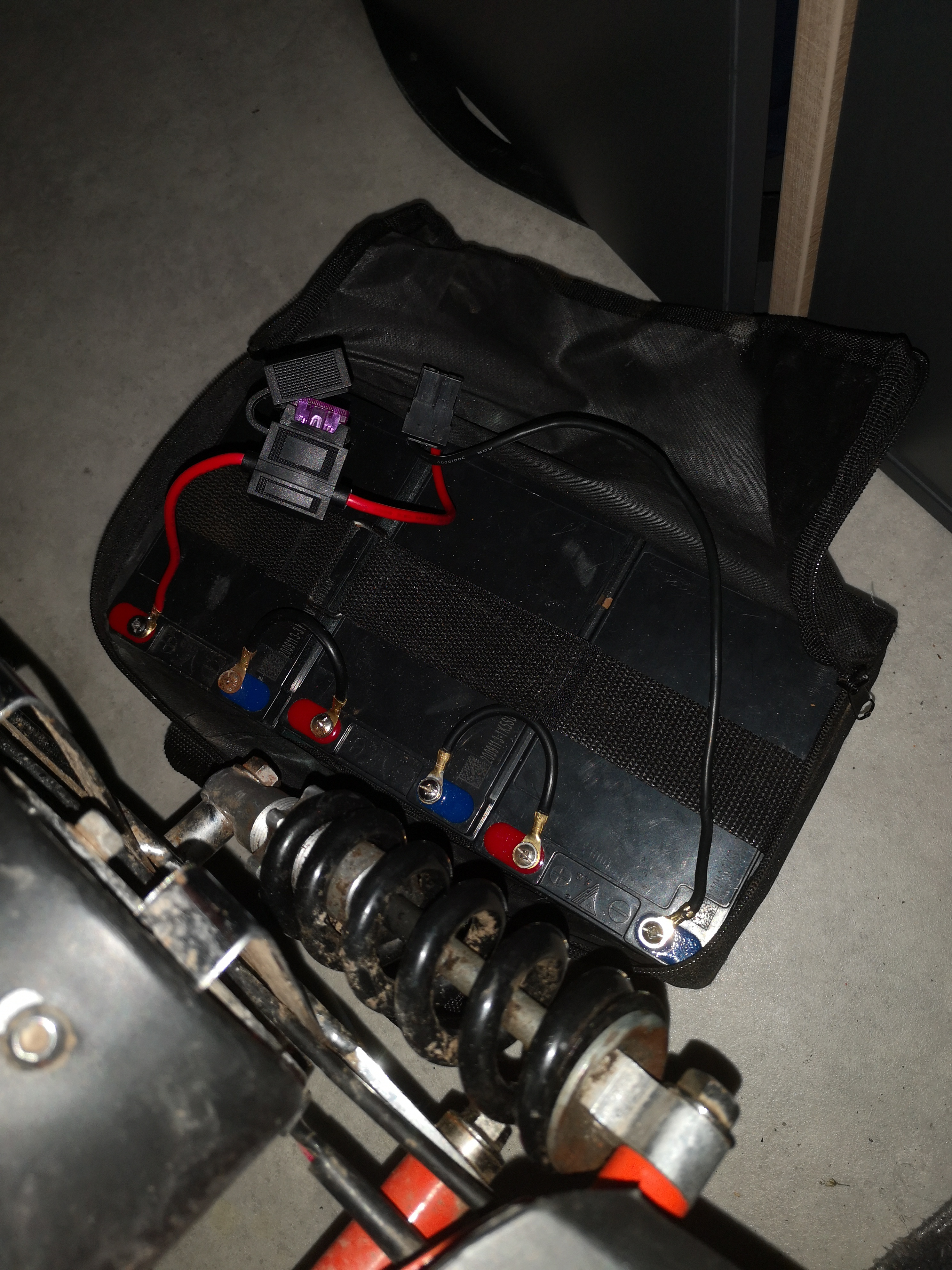

Hallo der Motor controller? So kenne ich mich nicht aus.. Habe ein paar Bilder von dem e scooter mit rein geschickt..
Ich muss dazu erklären wenn ich das Kabel von der Batterie reinstecken entsteht automatisch ein Kurzschluss und die Sicherung (30a) brennt durch und der e scooter gibt voll Gas dann habe ich jetzt (35a) drinne jetzt ist aber nicht mehr die Sicherung durchgebrannt sonder der Stecker das Metall von dem sicherunsstecker zum Controller ist komplett durch ich weiss jetzt nicht genau woran das liegt?
