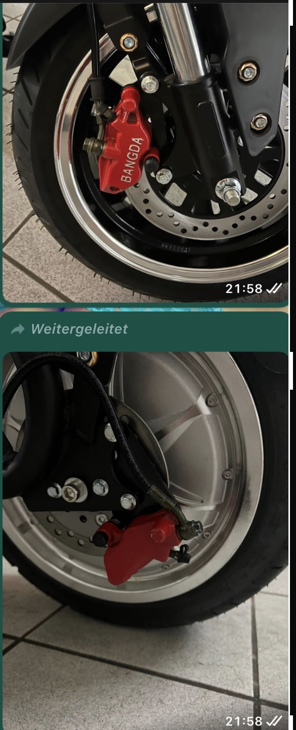

Des weiteren funktioniert die hintere Bremsanlage bei beiden nicht ( gelernter KFZ-Mechatroniker ) habe versucht das Problem durch entlüften usw in den Griff zu bekommen was mir nicht gelang. Im Anhang habe ich ein Bild von der Vorderachse und Hinterachse gemacht kann es sein das der Hintere Bremssattel völlig falsch montiert ist oder habe ich etwas übersehen ? muss der entlüftungsnippel nicht Oberhalb der Bremsleitung sein ?

vielen Dank für die Info, aber wenn ich Pech habe bekomme ich wieder ein falsch zusammengebauten, ich in. Die bremsanlage hinten auch nicht ändern weil der halter geschweisst wurde.
