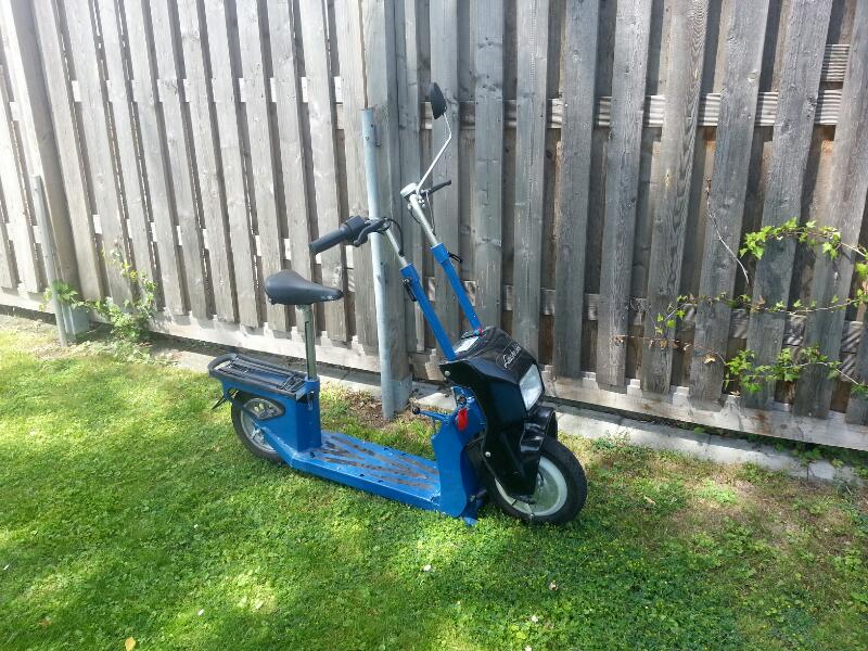

Hallöchen,
ich würde hier gerne mal einen Versuch starten, eine Bildergalerie und evtl. eine kleine Sammlung von Daten und Geschichten von E-Scootern aus der Zeit vor Ebay und den Chinascootern zu sammeln.
Ich habe vor etwa 8 Jahren ein Lauster-Bike, Baujahr 1997, für unter 50eur erstanden, bei dem der Vorbesitzer die ursprünglichen NiCd-Akkus, wohl wegen des Defekts des originalen Ladegeräts, mit einem Bleiakkuladegerät zu Tode gekocht hatte. Den Bleiakkulader habe ich übrigens mitgeliefert bekommen.
Es handelt sich um ein Leichtmofa mit 20Km/h Höchstgeschwindigkeit, 24V Radnabenmotor, 250W und etwa 30Kg Eigengewicht. Anfangs habe ich den Roller mit zwei 12V, 7Ah Bleiakkus gefahren, was aber nicht so sehr befriedigend war, da die Akkus nicht in den Akkuschacht im Fußbrett gepasst haben und somit auf den Gepäckträger mußten. Das verhinderte aber das zusammenklappen, was, bei unseren eher beengten Verhältnissen, nicht lange toleriert wurde.
Als Alternative wären nur Baugleiche Nimh-Akkus, im Typ-F Format der originalen NiCd-Zellen, in Betracht gekommen, die aber recht exotisch und somit unverhältnismäßig Teuer sind. Außerdem hatte ich bei meinen Modellbauaktivitäten, gerade im Leistungsbereich, nicht so gute Erfahrungen mit diesem Akkutyp gesammelt und so verschwand der Scooter die letzten Jahre erstmal im Keller.
Vor kurzem kamen dann meine Headway Lifepo4 Akkus mit 10Ah an, die ich eigentlich für ein Modellbauprojekt bestellt hatte und als die Packs zusammengelötet waren, ist mir der Roller wieder eingefallen. Eine kurze Anprobe zeigte, daß die perfekt in den Akkuschacht passen und schon haben sie eine zweite Aufgabe bekommen! :D
Was mich zum Starten dieses Themas bewogen hat war der Umstand, daß ich zu meinem Lausterbike fast nichts an Informationen gefunden habe. Das Einzige war ein kurzer Zeitungsbericht, aus dem zumindest der damalige Verkaufspreis von 4000DM und die Reichweite von 15 - 20Km hervor ging und ein paar Bilder aus verkäufen bei Ebay und einem anderen Marktplatz, der Hersteller scheint auch nicht mehr zu existieren.
Aus den Verkaufsanzeigen kann ich zumindest schließen, daß es noch mindestens 4 weitere Besitzer eines solchen Gefährts gibt, aber vor allem Interessiert mich, was es noch so an solchen Scootern, evtl. auch an Eigenbauten, aus der grauen Vorzeit gibt.
Bilder von meinem Gefährt folgen noch, er muß erst noch etwas entstaubt werden.
Edit:
Hier ist schon mal ein Foto:

Sehr interessanter E-Scooter! Er hat wohl Frontantrieb? Mit Radnabenmotor? Akkuschacht im Fußbrett ist der senkrechte blaue Kasten hinterm Vorderrad? Und Bremsen vorn und hinten?

Das Modell habe ich vor wenigen Monaten schonmal aif Ebay.de gesehen, 2 in rot vom selben besitzer waren zum Verkauf.
Ich fand es interessant, das die vordere kante des tTrittbrettes as Parkstaender abgesenkt werden kann.
Reicht die Bodenfreiheit aus oder bleibt man an bordsteinkanten haengen ?

Er hat Frontradnabenmotorantrieb. :D Der Akku ist im Fußbrett, der waagerechte Teil für die Füße. Gebremst wird vorne und hinten.
@dragonfire
Von diesen Auktionen stammen die meisten Bilder, die man momentan findet. Für die normalen Bordsteine reicht die Bodenfreiheit, man kann ihn aber schon als sportlich tief ansehen. Er kann nicht nur abgesenkt, sondern auch zusammgeklappt werden. Man kann ihn dann ins Eck stellen, auf dem Vorderrad herum schieben oder im Auto transprotieren. Richtig transportabel ist er, auf Grund seines Gewichts, aber nicht.

In DEM flachen Ding ist die Batterie drin? Was waren das für Batterien, viele viele Mignon-NiCd's?

Ja, darin sind sie, aber ein bißchen mehr Platz ist darin schon. Der Schacht ist ziemlich genau 40mm hoch. Ursprünglich waren 20 NiCd Zellen vom Typ F darin verbaut, die 33mm Durchmesser haben. Ich habe jetzt 8s1p Headway Lifepo4 im 38120-Format, also mit 38mm Durchmesser, verbaut, allerdings die Lötvariante, da für die Version zum Schrauben der Akkuschacht zu schmal ist.
