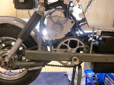

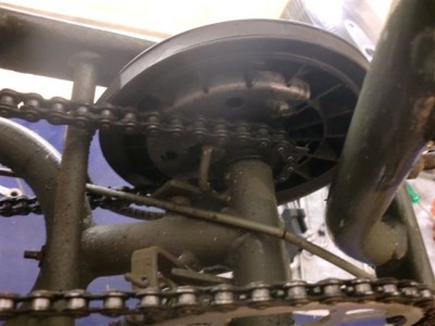

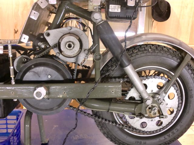

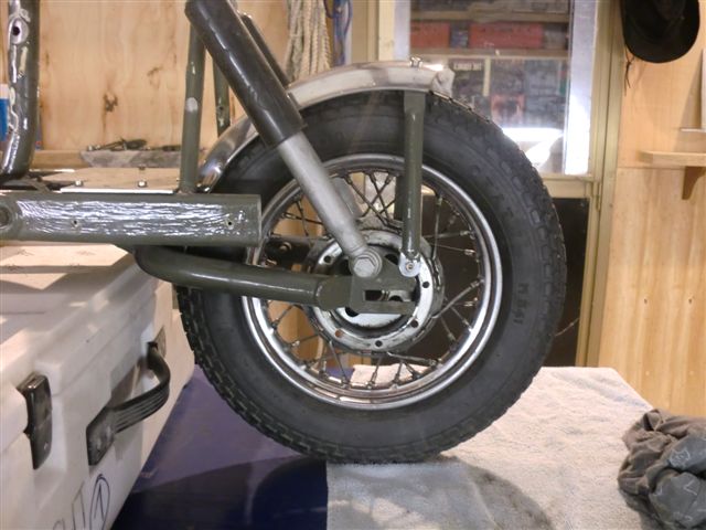

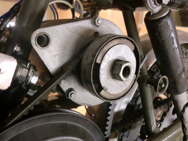

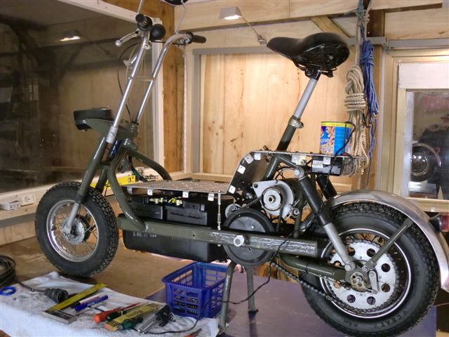

ist mein erster Beitrag hier und möchte mich kurz vorstellen:
Ich wohne in Tirol/Österreich in der Nähe von Kufstein und habe vor einigen Jahren den Scooter aus dem Schrott gezogen, hergerichtet und dann zwei Jahre damit zur Arbeit gefahren. Verbaut hatte ich normale 12V, 44Ah Starterbatterien und ein Motor aus einem Heizungsgebläse (Bagger). Er ist von Bosch. Dann bin ich umgestiegen auf ein Pedelik von Diamant (Zouma-Sport).

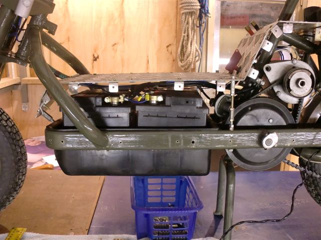

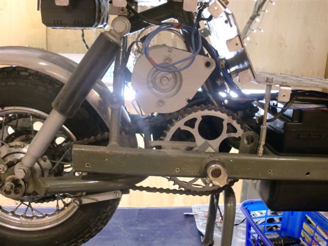

Da ich Lust zum basteln habe, es ist Winter, möchte ich dem Elektra einen moderneren Antrieb und ein anderes Aussehen verpassen, da Verkleidungen zum Teil nicht mehr vorhanden sind.

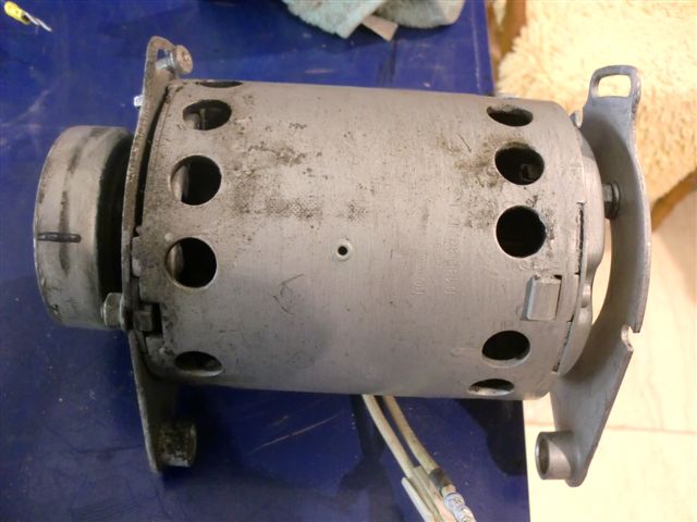

Antrieb-Ausgangszustand: 24V/500W Gleichstromnebenschlußmotor der auf eine Fliehkraftkupplung wirkt. Es fehlt also jegliche Elektronik. Von der Kupplung geht ein Keilriehmen zu einem Zwischengetriebe und dann mittels Kette zum Hinterrad. Die Verluste die sich daraus ergeben sind mörderlich. Ich hab im Leerlauf bei angehobenen Hinterrad 7A gemessen. Einhergehend ist die Geräuschentwicklung auch ziehmlich krass...
Erreicht wurden so 23 Km/h ohne zu pedalieren. Die Pedale habe ich irgendwann abgesägt, da sie für Kurvenfahrten zu tief waren.
Ich versuche mal ein paar Fotos reinzustellen, weil die Dinger nicht sooo verbreitet gewesen sind:

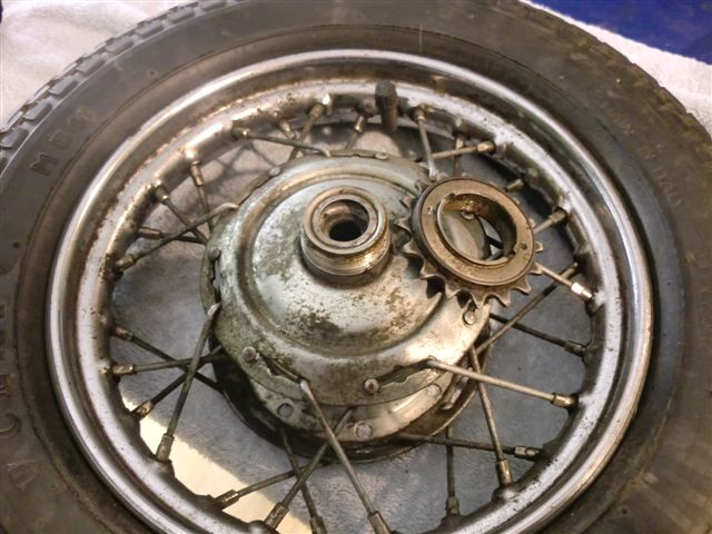

Hat ja geklappt,

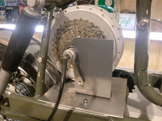

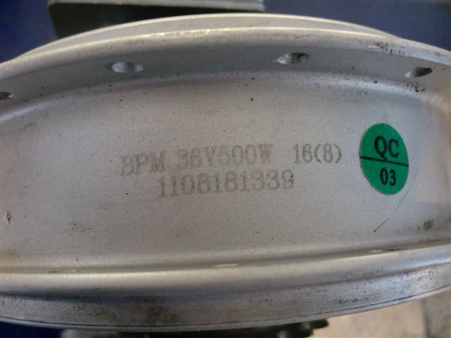

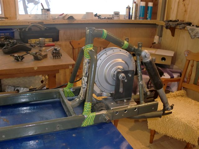

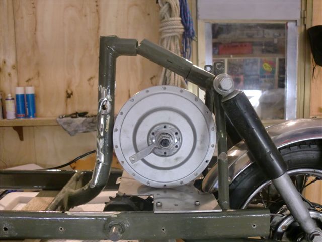

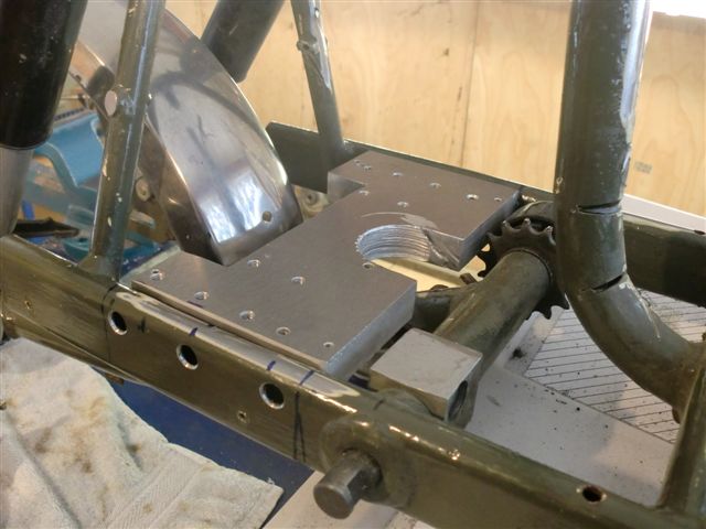

Dazu wurden zuerst die alten Antriebskomponenten entfernt um Platz für einen Radnarbenmotor BAFANG 36V/500W mit Hallsensoren zu schaffen. Er soll als Mittelmotor arbeiten. Die Nenndrehzahl bei 36V beträgt in dieser Ausführung 395 rpm. Das ergibt bei den verwendeten Ritzeln und bei 1,31m (10Zoll)Radumfang eine maximale Geschwindigkeit von 32 Km/h (offener Motor) Der vorgesehene Kontroller besitzt Daumengas, 3-Stufenschalter, Limiter, Tempomat, Bremsabschaltung. Der Limiter ist ein Schalter, der die Drehzahl des Motors begrenzen kann, von wegen der Rennleitung.
Die nächsten Schritte sind jetzt:

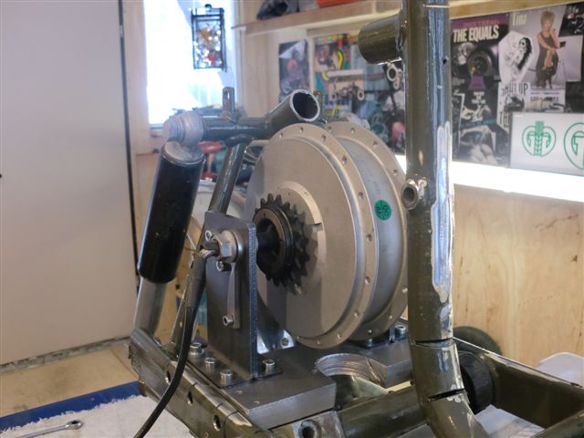

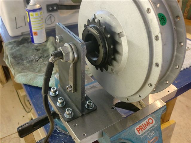

Motorantriebsseite mit Fixed Gear und 16Z besorgen
Motoraufnahme

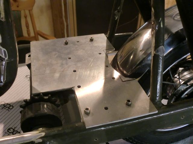

Endversion der Grundplatte
Rahmen schweißen

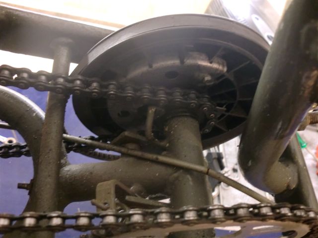

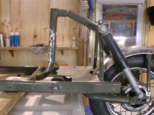

kleine Planänderung wegen der Kettenlinie, siehe Fotos
Nächster Schritt: Rahmen schweißen
Das feste Ritzel ist noch nicht da.....

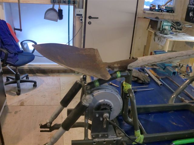

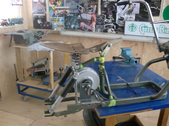

Die Schaufel als Sitz, da muss man erst man erst mal drauf kommen
Sieht aber aus, wie wenn das sogar recht bequem werden könnte. Super Idee!

Wir sind einfach von den vielen Bildern noch verwirrt. Das mit der Schaufel hab ich auch erst jetzt erkannt.
Das Bild von Gösserbier schon.

Danke für das Interesse!
Nun, die Schaufel als Sitz ist eine spontane Idee (sie lag zerbrochen auf der Strasse) Zwei Federn sind vom Originalsattel, die anderen beiden hatte ich noch. Durch den Stiel läuft eine Buchse mit einer M10-Schraube als Gelenk und Führung. Die ersten Sitzproben sind prima gelaufen...

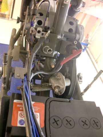

Platz ist für Accus nur im vorderen Teil des Scooters. Siehe Fotos weiter oben. Da waren ja 2 Stück 12V 44Ah Starterbatterien drin. Ich muss mal die genauen Maße ermitteln und hier reinstellen.
Die Spannung ist durch den Motor und dem Kontroller mit 36V vorgegeben. Das geht auch nicht mehr zu verändern ohne die Ritzel neu zu berechnen.
Bei 36V hat der Motor 393 Umdrehungen pro Minute. Ich habe das ja auch für die Ermittlung der Endgeschwindigkeit so schon festgelegt.
