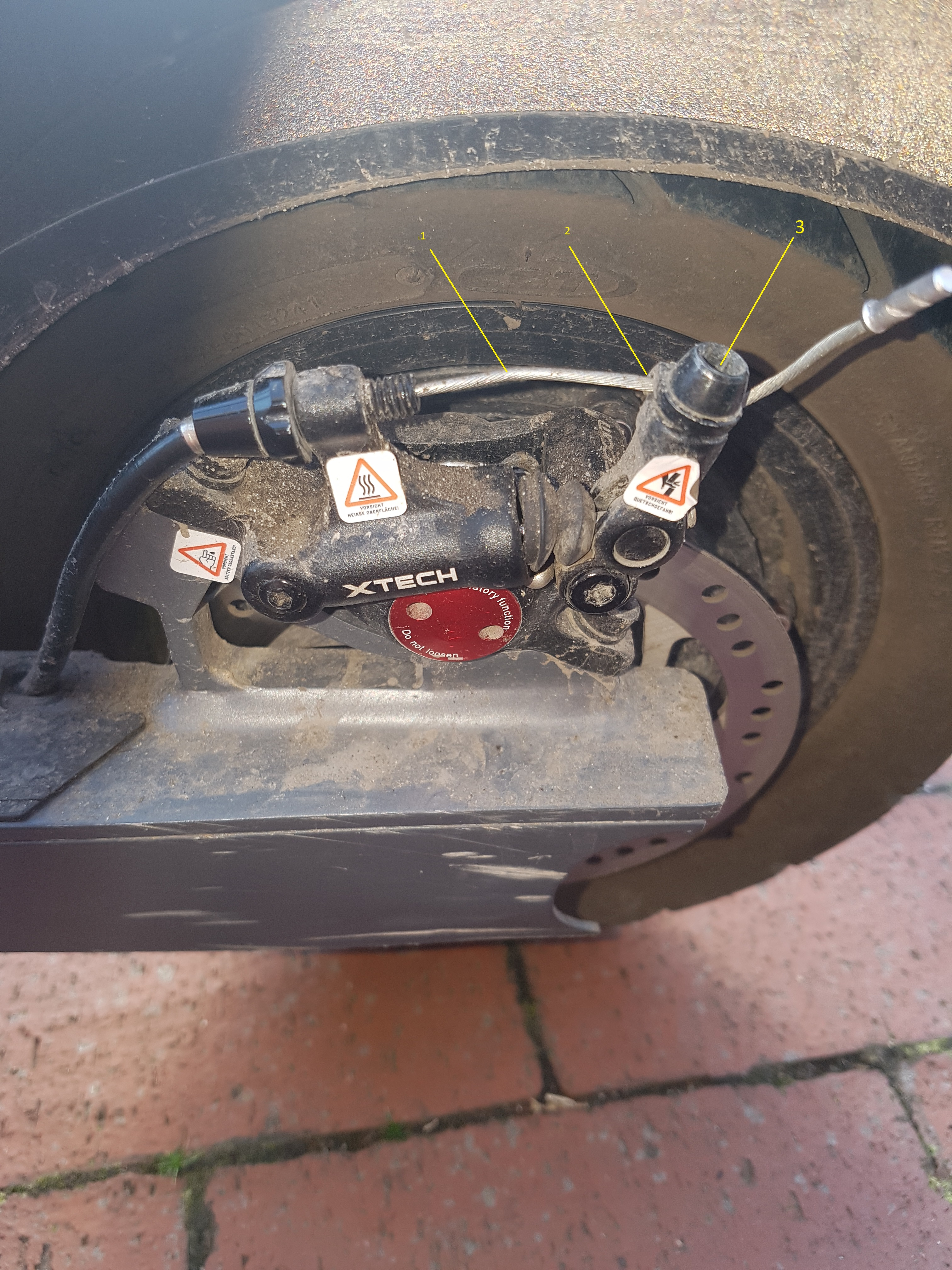

die letzten Tage waren kalt und es gab etwas Strassenglätte. Die Reifen gehen so la la auf dem Grund. Aber die Bremse, E- ABS greift voll zu.
Da ich meine Hinterradbremse umgestellt habe ( Bremskraft: 1/4 Bremsbeläge + Motorbremse und 3/4 Motorbremse ) kommt mit der Motorbremse das E-ABS voll zum Zuge. Macht richrig spass. Heute ist der Spass leider wieder vorbei , weil trocken und 2° . Ohne das E-ABS würde der Roller schon bei der kleinsten Bremsung ausbrechen. Vorderrasdbremsungen hatte ich aus meiner Sicht gelassen. Besser ist das für mich.

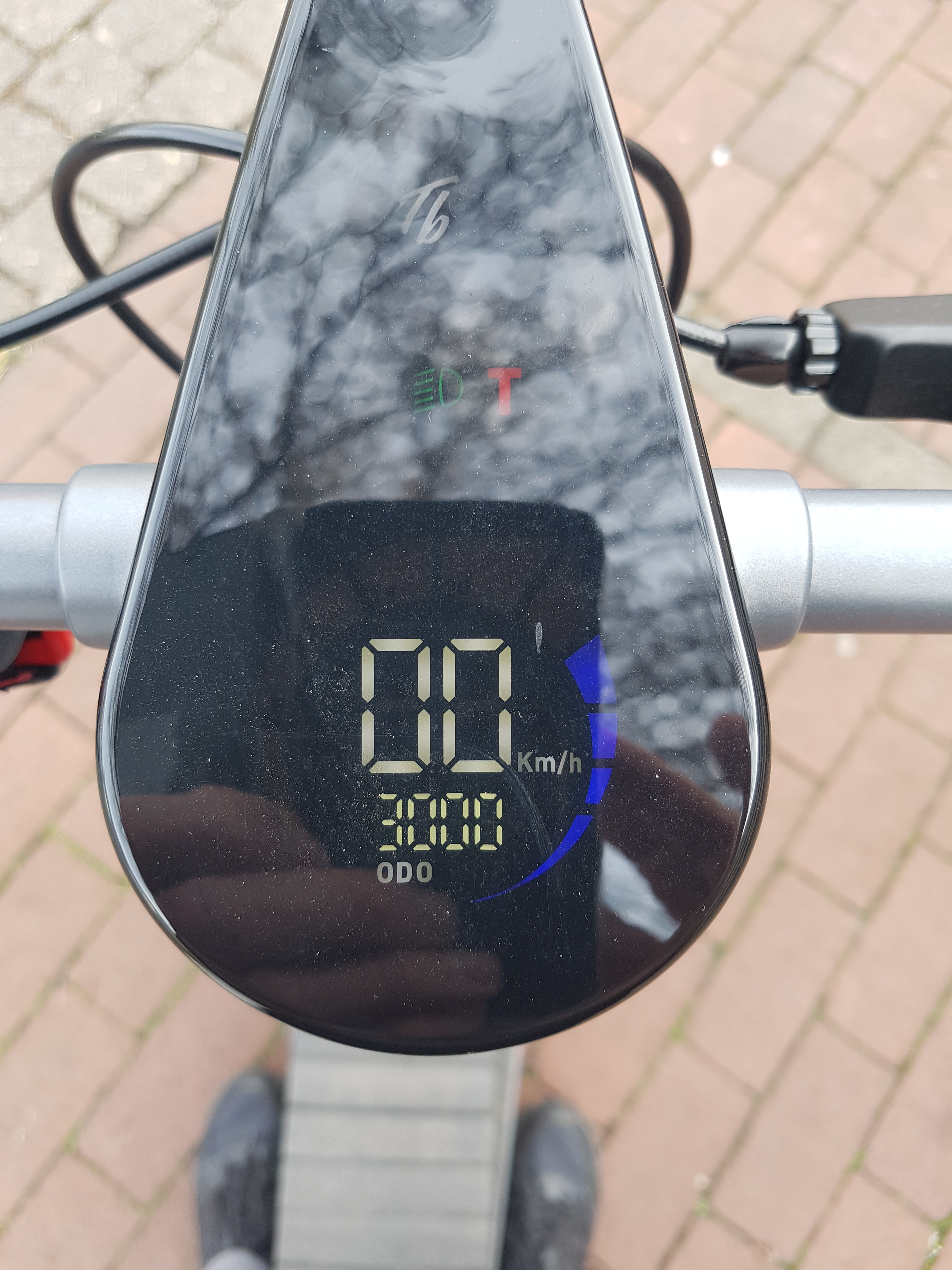

Hi,
die 3.000 Km sind erreicht. Alles noch i.O. nur eben ein paar Schrauben mussten nachgezogen werden. Der Roller hat mehr drauf als mein E-Fahrrad was schon fast 2,5 Jahre alt ist. Die Reifen vom Roller sind sehr abbriebfest. Das liegt wohl daran das ich fast nur noch auf festen Untergrund unterwegs bin. Die übliche Pflege mit Bremsenreiniger und WD40. Da ich fast nur noch per Motorbremse bremse sind die Bremsbeläge noch sehr gut erhalten. Platten hab ich auch noch nicht, dank Reifenmilch. Was will ich mehr. Gute Fahrt

wie stellt man die Hinterbremse ein, das man mehr mit der Motorbremse bremst ?
Ich habe noch einen epf2, der hat einen extra Hebel für die Motorbremse und ich bremse nur mit der.
Genau wie jahrelang mit meinem alten Ninebot G30D. Damit ich keine Bremsbeläge wechseln muss
Ich finde dieses E ABS schrecklich (bei den neuen Pauls solls ja besser sein) und das man da nichts per
Firmwareupdate machen kann sondern wohl nur mit einem Akkutausch (wegen BMS) ist absoluter mist.

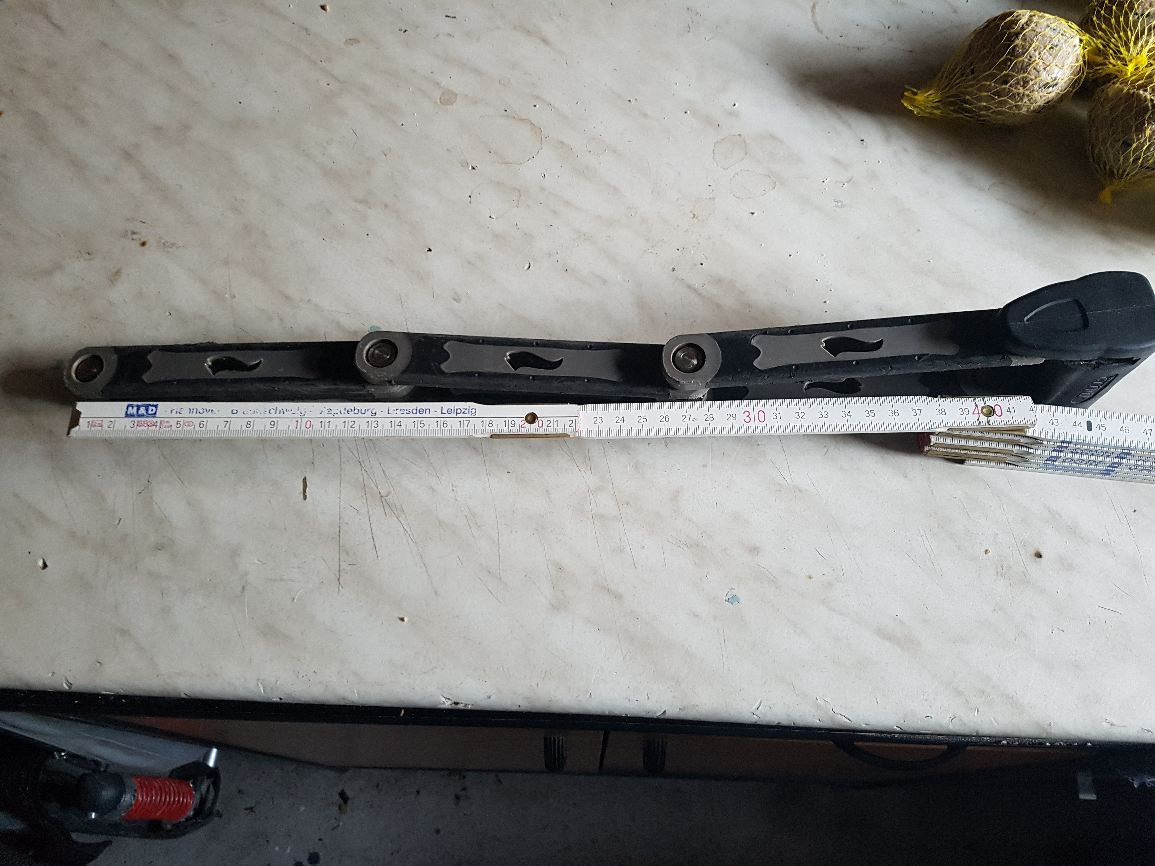

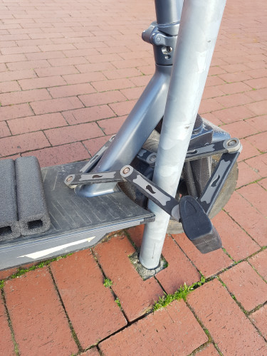

Dann nochmal eine andere Frage. Ich habe gesehen, du verwendest auch so ein Faltschloss. Wie macht sich das so ?
Also hast du überall eine Möglichkeit gefunden, den Scooter damit anzuschließen ?
Habe mir jetzt ein Bordo (90cm) gekauft und festgegestellt, durch das Vorderrad kann ich den Scooter gar nicht anschließen,
weil die Bremsscheibe im Weg ist.
Ein 120er Bordo kommt auch noch und dann schaue ich, welches besser funktioniert in der Praxis. Eines von beiden werde ich dann
zurückschicken.
Hier brauche ich zwar kein Schloss, aber im Mai fahren wir mal an den Bodensee (mit dem Auto) und da hätte ich doch schon ganz gerne eines.
Wäre schön von dir zu hören.

Hi,
hab zur Zeit wenig Zeit. Werde mich aber darum kümmern.

Re: Trittbrett Paul
so, hier die Bilder dazu:
Gute Fahrt
