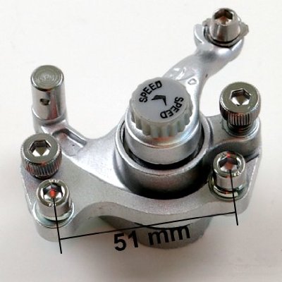

So Leute ihr wolltet doch wissen wie ihr euren Mach1 wieder flott bekommt :twisted: :D
Prinzip: Flasche auf Flasche zu (links Flasche auf - rechts Flasche zu)
1> Nehmt einen 10er Schlüssel, und dreht die Mutter nur bissel nach links :P jz geht mit eurem kleinsten Imbus ran, ja das Loch da und nun dreht ihr mit dem Imbus (zu)
zudrehen! und man dreht rechts, soweit rechts wie einem lieb ist. Dann macht ihr die Flasche ganz zu (eure Flasche) 10er nehmen und (rechts drehen)
2> Bremswirkung überprüfen voila :ugeek:
Ps: Danke nochmal für das Bremsen-Kompendium ;)

2. dieses Bild zeigt, dass man den Bremsbelag durch Rechtsdrehen mit einem Imbusschlüssel herausdrücken kann und damit die Bremswirkung optimiert.
http://img4.fotos-hochladen.net/uploads ... n0qkv4.jpg

Coorect! 8-) Das meinte ich... ich hoffe das jz endlich Klarheit geschaffen wurde, und der Text nicht allzu schwierig war.
Ist ganz leicht und voila :mrgreen:

Schraubt man diese 2 auf kann man den Bremssattel lösen, falls ich mich nicht irre :ugeek:
jedoch wie ich hörte ist es nicht immer notwendig das innere Backerl auch zu machen, wann wird es den notwendig? da denke ich mal wenn es trotzdem weiterschleift oda so, hab bis jz den Sattel nicht gelöst und nur das äussere Backerl gemacht... und funktionert Perfekt!
Bremssattel lösen
Bremssattel lösen
