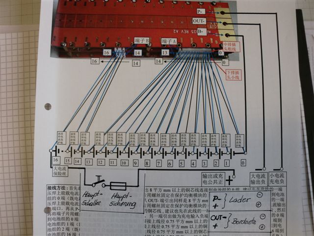

Re: Umbau eines Solo Elektra BJ1974
Das BMS ist jetzt da.
Der Lader kann auf 58,4V bei 100W Ladestrom eingestellt werden.
Das BMS soll im Fahrzeug verbaut werden.
Jetzt habe ich folgende Fragen:
1. Habe ich die Anschlüsse P- und OUT- richtig interpretiert?
2. Ist der Hauptschalter und die Hauptsicherung richtig gesetzt?
3. Kann man aus den "Daten" erkennen, bei welcher Unterspannung abgeschaltet wird? (2,0V/Zelle?)
4. Ist die Ladeendspannung 57,5V +/-1,0V?
Danke schon mal fürs Interesse und Hilfe:
Grüsse aus Tirol: zinker

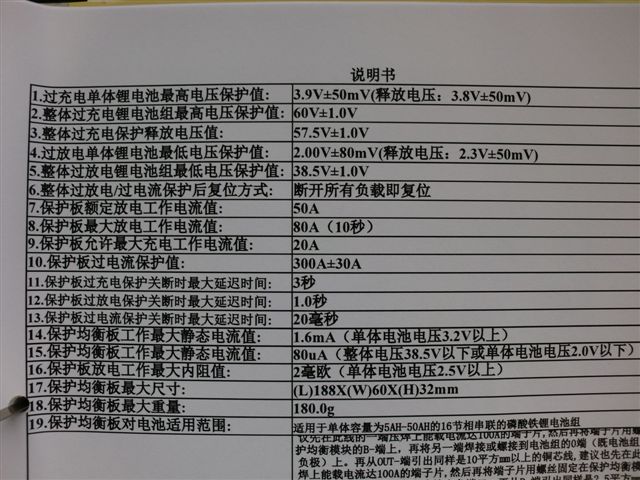

- Beiträge: 19288
Au weia, das ist das C-BMS, das in meinem Roller bei seinem Exitus ein paar Kondensatoren in die Luft gejagt hatte
Es muss immer schön kühl sein!
Ich kann zwar kein Chinesisch, aber es macht den Eindruck, als ob die Maximalspannung pro Zelle 3,9V wären, zusammen mit einer zweiten Angabe von 3,8V (hat vielleicht was mit ein- und Ausschaltschwellen zu tun?). Für LiFePO4-Chemie zu viel, und das haben vermutlich die Headways?
Abgeschaltet wird bei nur 2V (zu wenig bei LiFePO4), wieder mit der gleich benamsten Alternative 2,3V.
Ganz wichtig dürften auch die 50A sein, die möglichst nie zu überschreiten sind, allen 80A für vermutlich 10s zum Trotz. Der gesamte Batteriestrom wird über dicke Bus-Schienen auf der Platine geleitet, und die werden schnell zu heiß, wenn man es mit dem Strom übertreibt.
Hier ist eine englischsprachige Liste gleicher Numerierung von einer etwas schwächeren Variante diese BMS, aus denen Du auf die Übersetzung aus dem Chinesichen Deiner Liste tippen kannst:
http://www.evassemble.com/index.php?mai ... ucts_id=44

- Beiträge: 19288
P sind die Laderanschlüsse, das ist korrekt, und B die Batteriesanschlüsse.
Wo der Hauptschalter hingehört hängt vom Controller ab. Wenn es einer ist, er erwartet, immer an der Batterie zu hängen (um die Eingangskondensatoren immer schön geladen zu halten), dann darf nur die Hauptsicherung zwischen Controller und Batterie sitzen. Der Hauptschalter muss dann am "Zündschlüssel"-Eingang des Controllers sitzen. So wollen z.B. die Kelly Controller angeschlossen sein.
Deine Aufzeichnung wäre nur dann anzuwenden, wenn der Controller immer komplett von der Batterie getrennt und wieder damit verbunden werden kann und soll.
Und nochmals zu den 3,9V: Das wird die Lebensdauer Deiner Headways wahrscheinlich reduzieren. Aber wenn sie nicht allzusehr aus dem Gleichgewicht sind wird zuerst die Gesamtspannung von 60V (im Schnitt 3,75V pro Zelle) überschritten, was das BMS dann zum Anlass nimmt, das Laden zu beenden.
Ähnliches gilt für das Entladenede, wo bei 38,4V Gesamtspannung im Schnitt bei 2,4V pro Zelle schon abgeschaltet würde. Aber auch hier besteht Gefahr für Einzelzellen, die erst bei Unterschreiten von 2V zur Abschaltung führen würde.

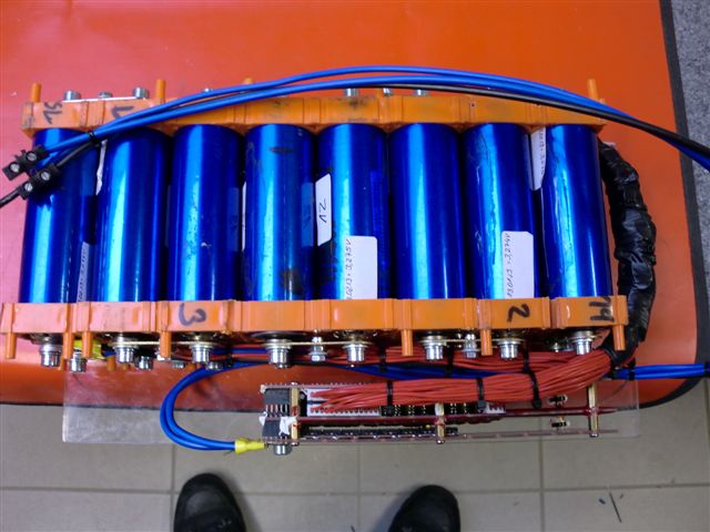

Hallo Schrauber,
Akku + BMS + Grundplatte verbaut:

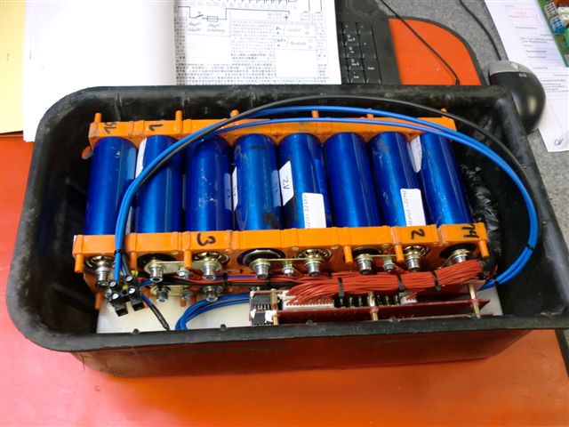

- Beiträge: 19288
Ist die Kiste dann hermetisch gegen die Umgebung abgedichtet? Das wäre dann leider ein Garant für geplatzte Kondensatoren am BMS, irgendwann im Sommer...
Aber ich sehe schon ein, dass es sehr schwierig ist, an so einem kleinen Scooter eine spritzwassergeschützte, aber gut durchlüftete Stelle für die BMS-Platine zu finden bzw. zu kreieren.
