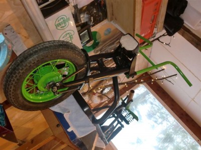

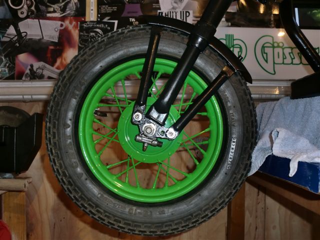

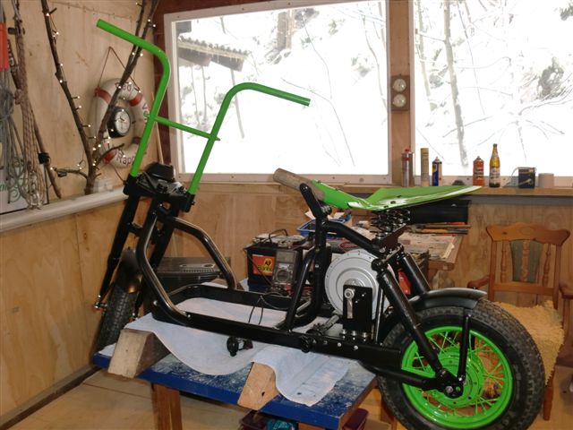

Sitz und Räder sind beschichtet:
Grüsse aus Tirol: zinker

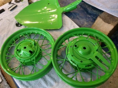

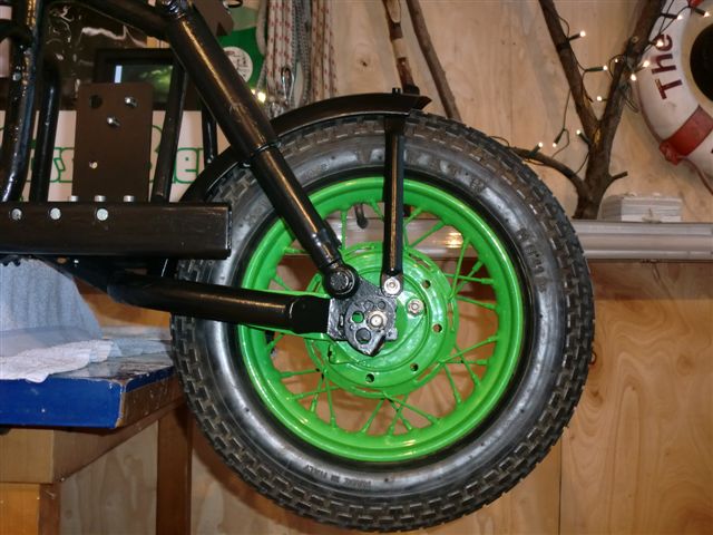

Almwiesengrün, gefällt mir.

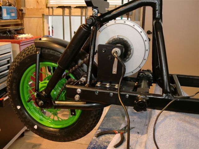

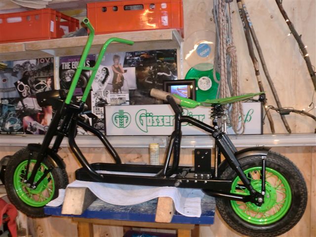

es ist weiter gegangen:

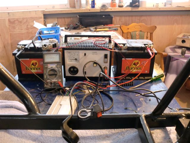

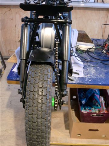

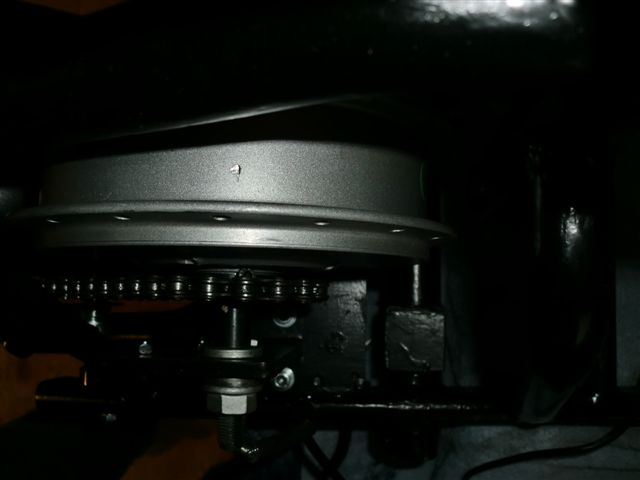

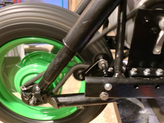

Guten Morgen Freaks!

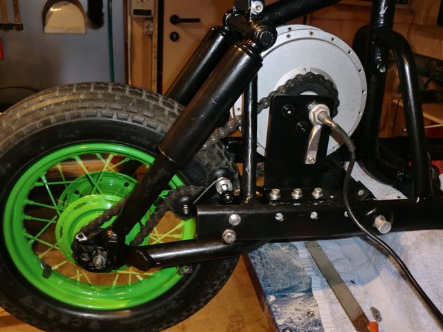

am WE ist jetzt folgendes gemacht worden:
- Motorritzel Verdrehsicherung
mit M4 Schraube (DIN 912, 12.9 M4X6)
- Motormontage
- Kettenspanner
- Leerlaufversuch nur Motor ohne Kette: 36V/1,5A = 54W
- Leerlaufversuch Motor mit Kette und HR: 38V/1,7A = 64,6W
- Leerlaufversuch Motor mit Kette und HR: 36V/1,7A = 61,2W - mein Kontroller schaltet nicht "nach unten" ab. Nach oben auch nicht
(Motor läuft ab 15V bis 46V)
Ich bin angenehm überrascht. Beim alten Antrieb lag ich im Leerlauf bei 23V/6,8A = 156,4W
Die Werte sind nach dem Einlaufen des Hinterrades (Bremsen) gemessen.
Der Versuchsaufbau steht ja auf einem Tisch ohne Massivholzplatte. Trotzdem ist der Antrieb leise.
Der Kettenspanner funktioniert super.
Zuerst habe ich die dicke Kette montiert, weil ich nicht wusste wie man Ketten kürzt.
Dann auf die dünne Kette gewechselt, das soll so bleiben.
Die geschlossene Seite des Kettenschloss in Zugrichtung? Der Motor läuft beim Anfahren sehr kontinuierlich an (ohne ruckeln)
Nicht so gut ist, dass der Kontroller nach unten nicht abschaltet.
Da brauche ich noch so etwas wie ein Batteriemanager ....
Um auf die 36V zu kommen habe ich meine beiden Akkus mit einem Netzteil in Reihe geschaltet.
Dadurch konnte ich die Spannung von 12V (mit einer Batterie), bis 46V (zwei Batterien + Netzteil) einstellen.
Die Akku-Frage wird jetzt langsam dringend.

Also 36V klingt vernünftiger als 24V.
Jetzt muss der Faktor Platz/Gewicht/Strom geklärt werden.
Letzteres beinhaltet die Reichweite und den Nutzfaktor.
Ich würde die Möglichkeiten mal testen mit dem was verfügbar ist und mich dann festlegen.
Wenn es der Motor hergibt lieber 36V als 24V. Bei 48 wird bestimmt der Grenzwert erreicht sein.

Hallo Joehannes,
Der Kontroller schaltet weder "nach unten" noch "nach oben" ab.
Mit Hilfe des Netzteiles habe ich einen Probelauf bei 46V durchgeführt.
Die Drehzahl ist mir aber zu hoch.
Bei 36V komme ich auf eine errechnete Geschwindigkeit von 32 Km/h
und kann über den Kontroller noch runter schalten.
Das ist OK.
Im Leerlauf bei angehobenem HR nimmt der Motor 1,7A = 61W
Interessant wäre, was der Motor mit Belastung in der Ebene aufnimmt.
Das weiss ich ja nicht.
Kann man von etwa 8A oder 10A oder eher 12A ausgehen? Die Geschwindigkeit ist etwa 23-25 Km/h und in der Maximalstufe 32Km/h

Wenn alles optimal ist, wird er auf der Ebene zwischen ca. 300-500W ziehen wollen bei ca. 30km/h. Da gehen also schon einige Amperes durch bei 36V, also eher 10-15A als 8-12A.
