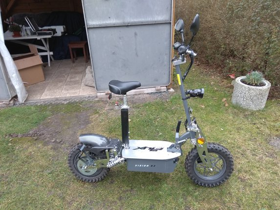

bevor ich euch mit einigen Fragen komme möchte ich mich erst einmal vorstellen, ich bin der Werner und komme aus Königs Wusterhausen (Brandenburg) und bin 63 Jahre ich habe mir einen E-Flux Vision X2 2000 Watt 60V mit 10 Zoll großen Geländereifen das ist mein zweiter E-Scooter der erste hatte 500w ähnliche Bauart,

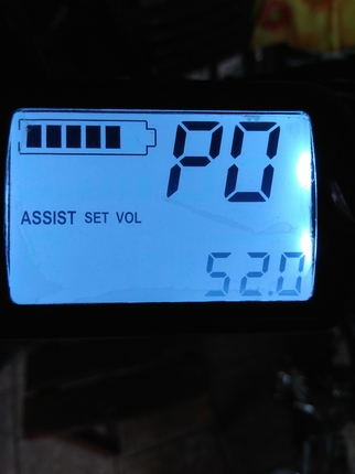

nun zu meinen Fragen die Multifunktionsanzeige zeigt mir nur 24km/h an, gemessen über Satellit 42km/h ?
wenn ich die + und – Taste gleichzeitig drücke komme ich in ein Menü was hat es damit auf sich?

Hallo Werner,
messe deinen Reifenradius in cm und stelle diesen im Menüpunkt deines letzten Bildes entsprechend ganzzahlig ein. Fertig ist die Laube ;)
Ist zwar kein genau geeichter Wert aber kommt ungefähr hin.

Danke Kai,
ja das erklärt ja genau das Emblem und die 10 ist für Zoll, also werde ich es mit 25 oder 26 cm versuchen werde es Morgen ausprobieren, :P
P1 ist erledigt nun fehlen noch P0,P2,P3,P4 :?:

Also Kai sein Tipp war richtig P1 ist für die Angleichung der Geschwindigkeit,
ist keiner hier der noch was dazu sagen kann? oder hat einer vielleicht sogar eine Gebrauchsanweisung dieses Display wird ja bei vielen verbaut z.B. Evoking 3.5-3.6

Bei P0 kann man soweit ich mich erinnere die Referenzspannung einstellen bei der der Akku als leer(?) erkannt wird einstellen - Ist also glaube ich nur für die Skalierung der Balken wichtig. Die restlichen Menüpunkte sind mir leider unbekannt.

Jaja, die freundlichen Chinesen. Hab mal gesucht:
https://de.aliexpress.com/item/24v36v48 ... cca2&tpp=1
grunddaten einstellung
drücken sie gleichzeitig taste oben und unten gehen in einstellung schnittstelle
P0 set batterie unterspannungsschutz punkt, verwendet, batterieanzeige präzision, einstellung für gemeinsame lithium-batterie:
24 v batterie-niederspannung überspannungsschutz punkt 20 v
36 v batterie-niederspannung überspannungsschutz punkt 31 v
48 v batterie-niederspannung überspannungsschutz punkt 42 v
andere batterie sollte einstellen oben oder unten nach materialien und string
P1 GESETZT felge durchmesser, einheit inches
wie wenn bike ist 26 zoll, dann machen es 26
roller motor 8 zoll, machen es 8
P2 SCHNITTSTELLE SET magnetischen polen verhältnis, sollte entsprechend motor magnetischen polen und untersetzungsverhältnis
gemeinsame 26 zoll getriebemotor sollte 45
8 zoll getriebelose motor sollte 15
einstellen oben oder unten nach motor bewertet höchstgeschwindigkeit anzeige, wenn langsam dann nach unten die daten, wenn schneller dann fügen sie daten
P3 set geschwindigkeit testing standard
gewöhnliche motor halle probenahme set ist 1, wenn nehmen externe speed test halle dann set ist 0
P4 schnittstelle einstellung geschwindigkeit anzeigeeinheit
gemeinsame ist 0 kilometer, an bord ist 1 miles
nach einstellung, drücken sie bitte oben und unten taste zusammen und speichern und beenden
