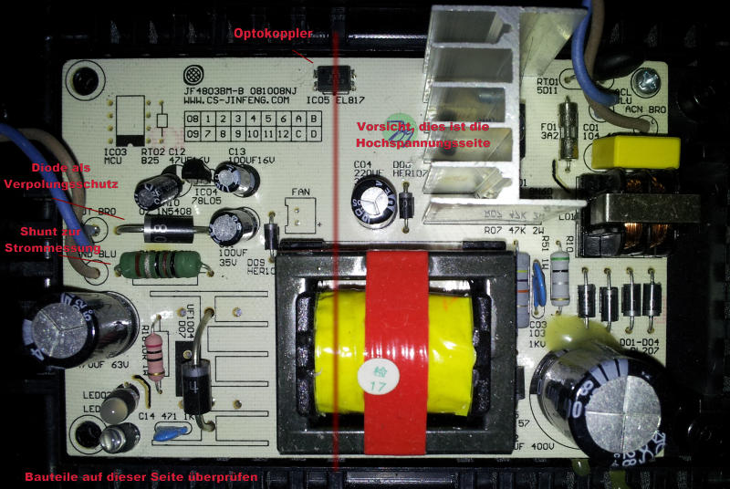

Beitrag von unjo4823 »
Hallo
Habe bei meinem Netzteil + und - vertauscht!
das netzteil war aber nicht am strom angeschlossen, leider blinkt nun eine LED regelmäßig grün auf, normalerweise ist das netzteil zerstört?
Gibt es eine möglichkeit mit lötkolben und ein paar elektronik-grundkentnissen ein Bauteil auszulöten und dieses auszutauschen bzw. herauszufinden welches defekt ist?
Ich hätte mir gedacht das folgendes Bauteil eventuell als sicherung dient und auszutauschen wäre:
F01
3A2
rechts im bild der silberne kontakt
für anregungen bin ich sehr dankebar :-)

Hallo unjo,
das Meiste kann man schon selbst reparieren, wenn ein Lötkolben und ein Messgerät im Hause ist.
Die Sicherung F01 hast Du schon richtig erkannt. Es ist aber unwahrscheinlich, dass die durchgebrannt ist, weil die Sicherung auf der Primärseite liegt. Mit einem Ohmmeter lässt sich leicht prüfen ob noch Durchgang ist.
Sekundärseitig ist das Ladegerät durch die Diode 1N5408 gegen Verpolung geschützt. Vielleicht hat die es nicht überstanden, das kann man aber auch leicht ausmessen.
Gruß Harry

Hallo
konnte leider die 1N5408 Diode nicht finden?! wo ist die denn genau?! bitte beschreibung :-)
hier noch bilder von der rückseite
wäre toll wenn du mir helfen könntest :-)

Hallo unjo,
ich habe mal zur Darstellung Dein Foto benutzt, und hoffe dass es in Ordnung ist, da Du das © hast.
Der Optokoppler dient zur galvanischen Trennung und Rückkopplung des Ausgangs auf die Hochspannungsseite.
Welche Ausgangsspannung hast Du gemessen?
Gruß Harry

Ich glaube Bilder sagen mehr als Worte:
Also piepsen tut es wenn ich da Messe.
mfg
unjo

Hallo unjo,
der Anfang ist gemacht.
Eine Diode ist nur in eine Richtung durchlässig, es kommt also auf die Polarisation des Messgerätes an. Auf den Fotos kann man nicht sehen welcher Messstift Plus und welcher Minus ist.
Die gemessenen Werte selbst sind auch interessant, deshalb solltest Du das Messgerät so fotografieren, dass die Anzeige mit auf Bild ist.
Wie hoch ist denn nun die Ausgangsspannung?
Gruß Harry

habe nun die Diode 1N5408 ausgetauscht
es funktioniert wieder VIELEN DANK !! :-)
