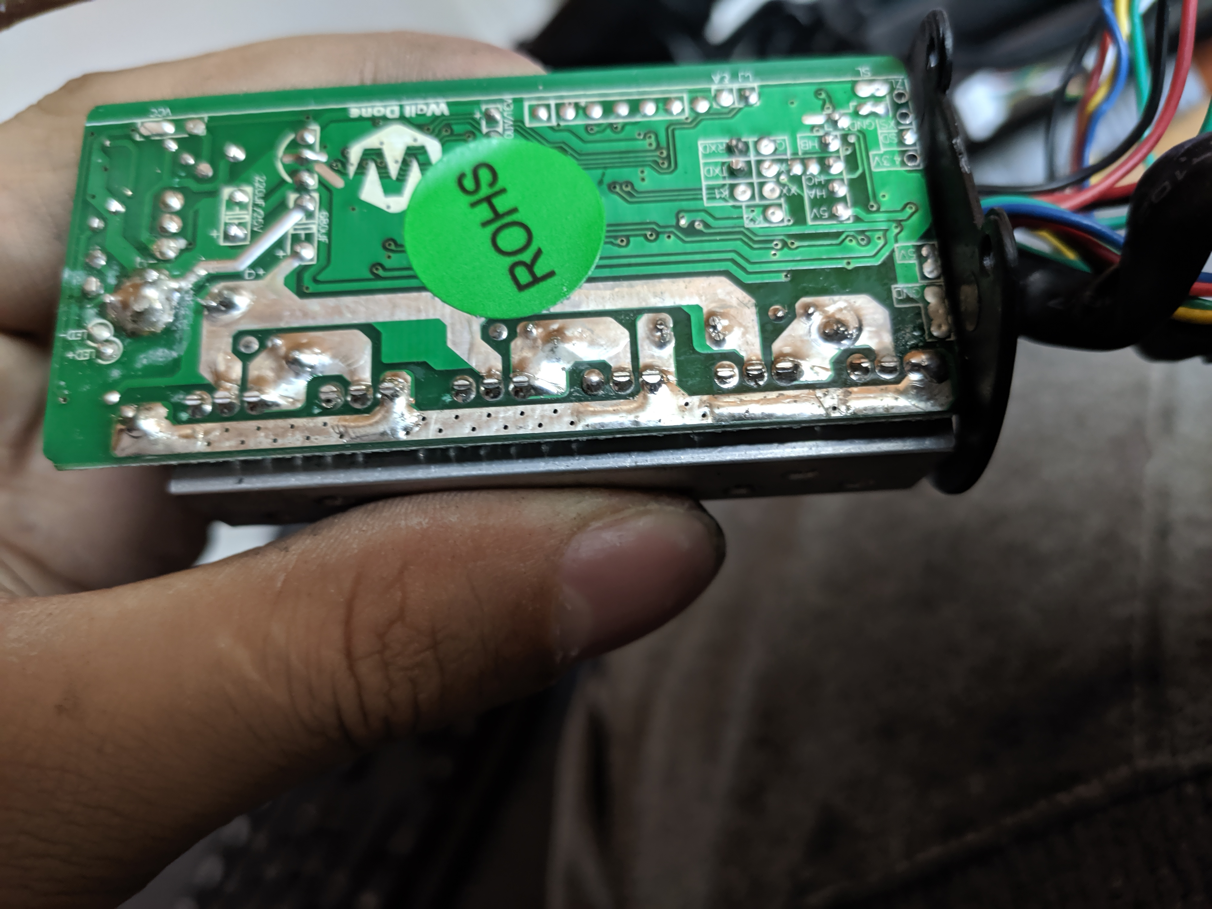

Servus scooter Freunde.
Vorab bin Elektroniker.
Folgendes Problem.
Mein Bordcomputer geht nur an wenn das Ladegerät eingesteckt ist oder ich ca. 100m trete und den An Schalter Spame.
Das Ladegerät leuchtet grün, Akku ist soweit voll, gemessen 25.4 Volt.
Gas nimmt er auch an, bremse funktioniert auch. Sobald der Computer an ist.
Kaputte Mosfet oder kondensatoren kann ich ausschließen. Lose Steckverbindungen ebenfalls.
Dmc
Beiträge: 3
Registriert: Sa 9. Nov 2019, 12:25
Roller: Denver Dsc 5000 mk2
PLZ: 71711
Re: Problem mit e scooter 250watt Denver
Beitrag von Dmc »
Kleines Update...
Wenn ich die 24 Volt direkt auf die Platine gebe sprich diesen 680UF kondensator umgehe.. Funktioniert das ganze System einwandfrei...
