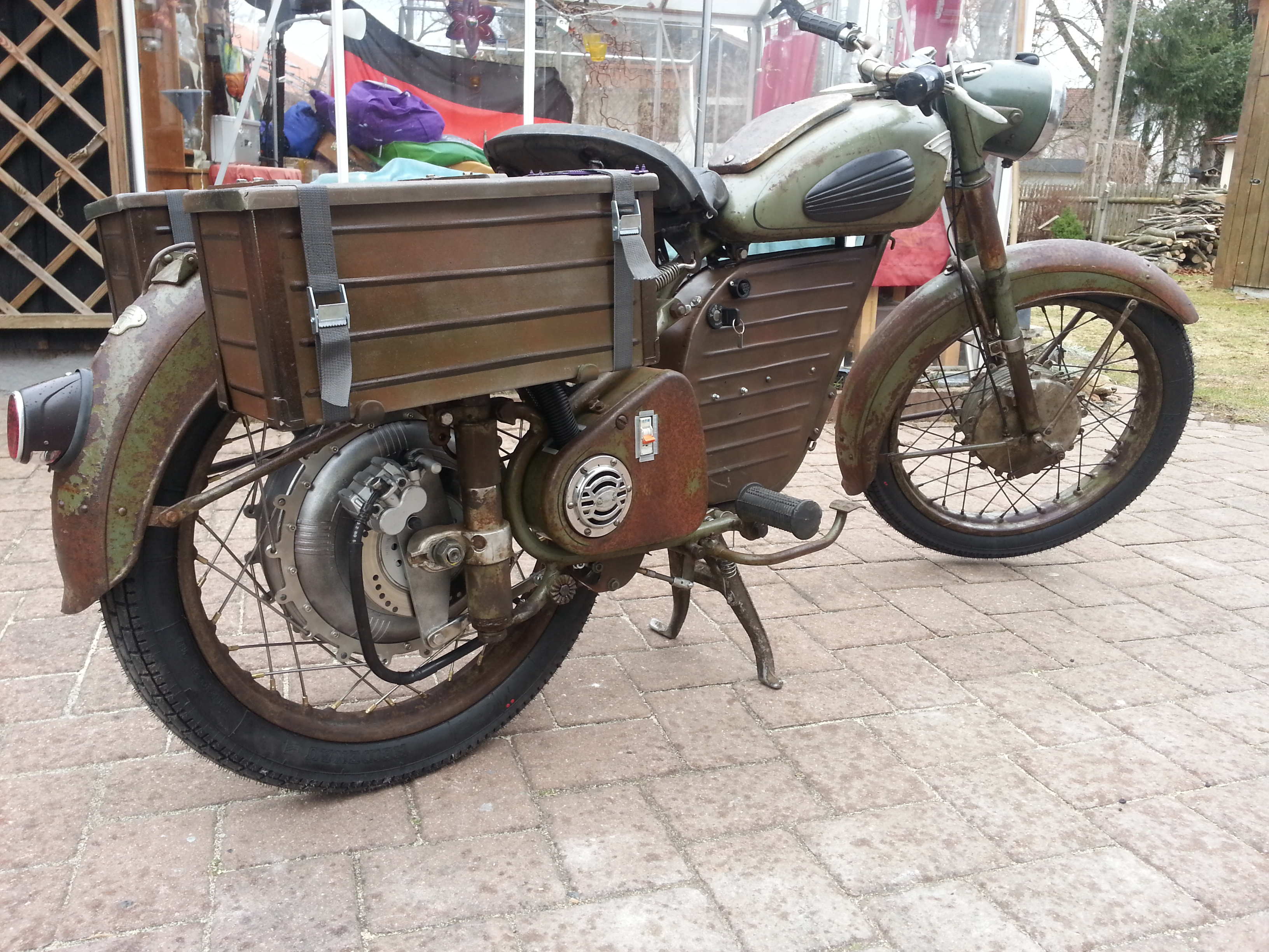

Hallo, ich hab mir die komplette Elektronik/Antrieb eines Kreidler Galactica 2.0 in eine alte Ardie Bj.53 eingebaut.
Geht soweit ganz gut, wenn ich nun ein paar hundert Meter fahre, kann ich nicht mehr Gas geben. Schalte ich dann mit dem Schlüssel
aus und wieder an, kann ich wieder fahren.

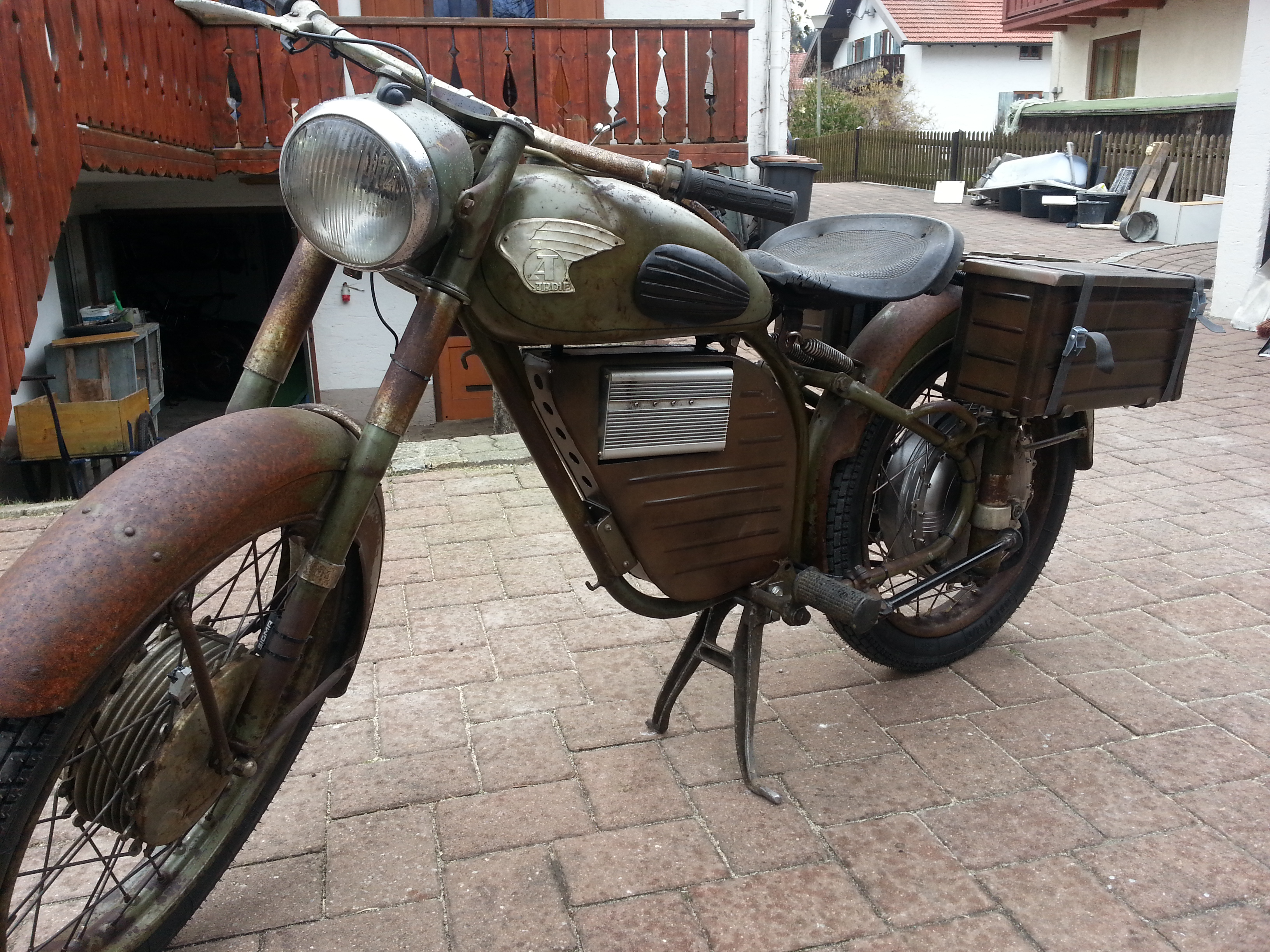

sieht ja richtig gut aus, Dein Geschoss!

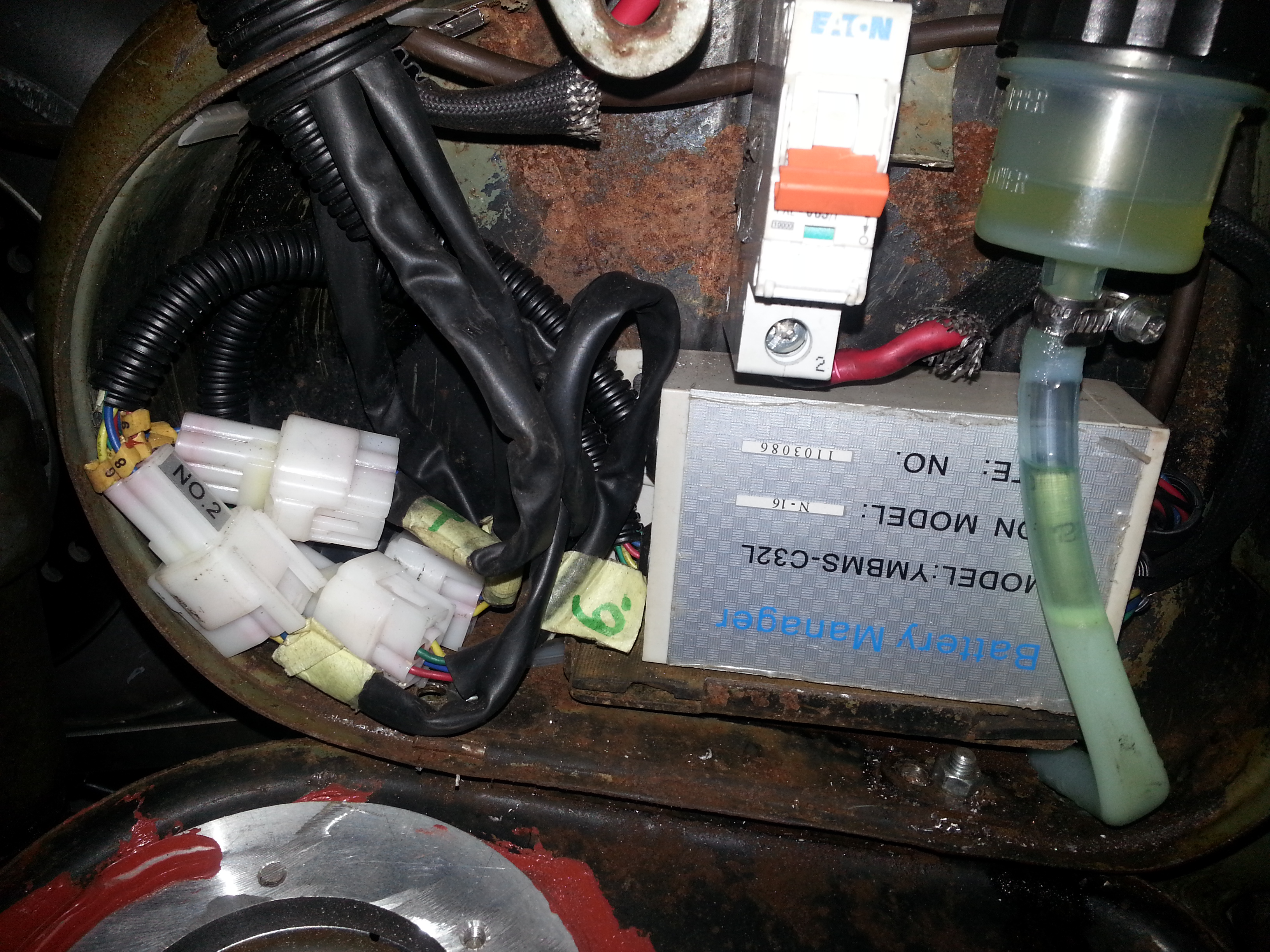

für das BMS von Deinem Bild gibt es im Netz eine Doku. Hast Du Dir diese schon besorgt?
Lt. dieser ist das bei Dir verbaute eines für Bleiakkus, was nicht wirklich gut wäre, da Bleiakkus eine andere Ladekurve und Endspannungsabschaltung haben.

Jetzt wo du es sagst, hab ich auch gesehen, dass der BMS ....C32C der Richtige währe.

Leute, das richtige BMS ist eingebaut. Es kann natürlich sein, dass der 16- fach LiFePo4 Akku bei Belastung zusammen bricht. Der Controller dürfte ein QS 4830 sein. Am Controller gibt es einen brake H (+12V) Eingang. Wird gebremst, leuchtet das Bremslicht und der Controller sperrt - Motor trudelt aus. Der Controller braucht einen intakten Bremslichtfaden, denn zum Fahren braucht dieser Eingang eine Masse - Verbindung (Batterieminus).
