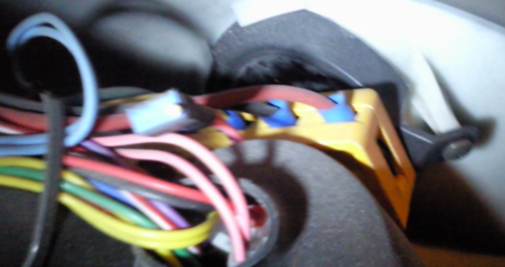

Ich hab jetzt mal "unter die Haube" geschaut und am Wandler steht 59V drauf, allerdings müsste ich die Sicherung tauschen. Am Controller konnte ich keinerlei Aufschrift finden, werde deswegen aber bei meinem Händler nachfragen.
