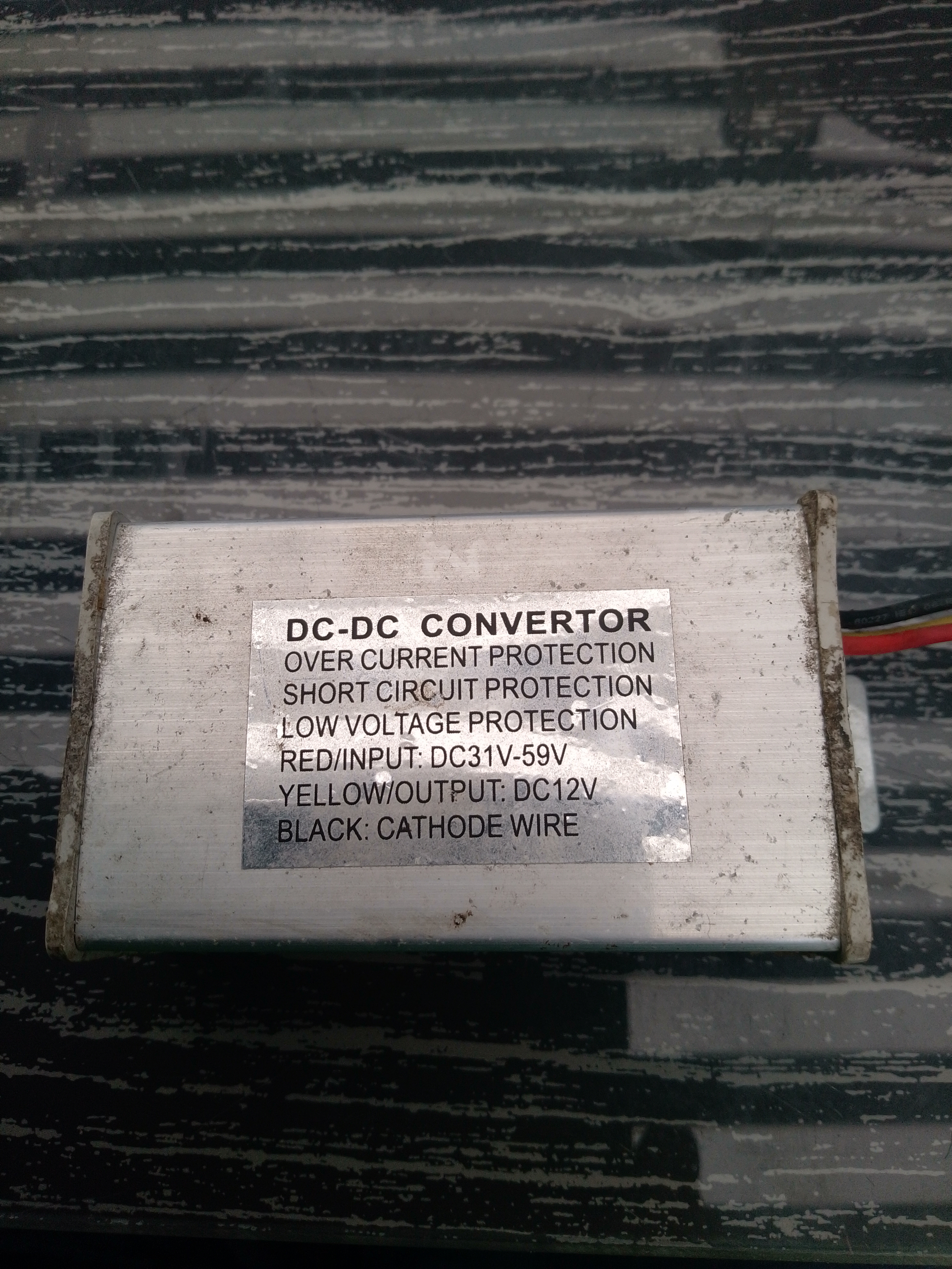

Ich habe heute den Ständerschalter eingebaut. Jetzt habe ich ein neues Phänomen - Die 12 V Seite ist ohne Funktion. Ich kann am DC DC Konverter nur noch 7,5 V messen. Zufall oder hat das etwas mit dem neuen Schalter zu tun? Ich vermute, dass es Zufall ist. Was zeigt eigentlich die Powerindicator Leuchte an? Gutes oder Schlechtes?
Einen schönen Sonntag noch!
