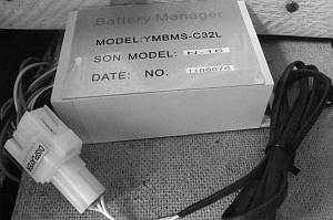

Immerhin ist der Fehler eingekreist. Wenn durch das ringförmige Bauteil das Pluskabel geht, kann es sich nur um einen DC CT ( Gleichstrom Hallstromsensor) handeln. Der Galactica ist ja mit seinen 16 LiFePo4 Zellen und dem BMS wohl etwas komplexer aufgebaut als der Hiker mit seinen 4 Bleibatterien. Aus einem anderen Beitrag heraus:
Ja die Balancer Leitungen gehen auf die BMS.
Von der BMS geht es an den Stecker 3 zum Controller. Vermutlich Interlock funktion.
Dann gibt es 12V Spannungsversorgung für die BMS. Liegen an.
Dann LowV Stecker
und Current Stecker für die Strommessung. HIER HABT IHR DEN STECKER ABGEZOGEN
zuletzt auch ein Stecker für den Ladeanschluss.
Zum BMS (Daisy Chain?) gehören noch 16 LiFePo4 Balancer/Lastmodule 0,7A 700mA, welche unter den blauen Deckeln der prismatischen 40Ah LiFePo4 Zellen versteckt sind.

ich denke Peter hat mit seiner letzten Aussage absolut recht.
Somit muss ich mich sogar bei ihm dafür entschuldigen, dass ich ihm unterstellt habe, seine Weisheit sei aufgebraucht.
Allerdings hat er überlesen, dass ich meinen Hiker auf Lithium umgerüstet habe.
Für die Umrüstung musste ich bzw. wollte ich auch ein BMS einbauen.
Bei der Programmierung musste ich ein bisschen rumprobieren, da keine Erfahrungswerte greifbar waren.
Einmal hatte ich den Wert für die Entladungsstromstärkengrenze zu niedrig programmiert und hatte den gleichen Fehler wie Du.
Ich konnte knapp 500 Meter mit Vollgas fahren, dann fiel der Roller aus.
Nach Neustart war alles wieder gut.
Deshalb schrieb ich in meinem ersten Posting auch davon, dass das Problem wahrscheinlich in der Programmierung des BMS liegt.
Also war ich gar nicht soweit von der Lösung entfernt. :-)
