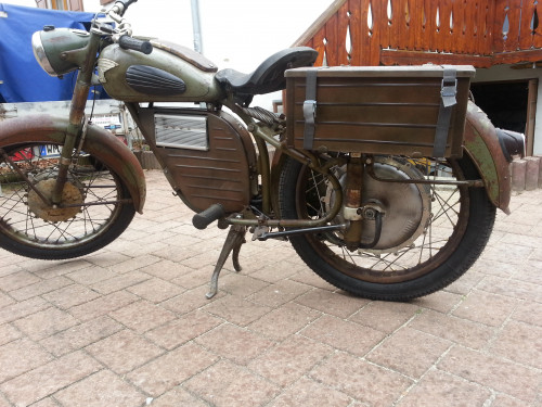

Ein Foto vom Radnabenmotor in der Speichenfelge wäre nett.

Hallo Peter,
danke für die Info´s.
Am Nabenmotor hab ich die Felgenschultern abgefräst.
Danach zwei Ringe gezeichnet und Lasern lassen.
Die Speichen berechnet, bestellt und auf die alte Felge eingespeicht.
Damit sich die Achse nicht in der Geradwegfederung bei Beschleunigung dreht hab ich diese mit
so einer Art Halbkreise fixiert.
Eine Bremsankerplatte gemacht, die original Bremszange wird über den Ardie Fußbremse mit einer Brembo Pumpe betätigt.
Das ein oder andere musste ich halt noch anpassen.
Schau mal ob dir das Bild reicht, sonst mach ich ein Besseres.
LG
Michael

wie ich schon im ersten Beitrag schrieb, es sieht richtig, richtig gut aus, was Du da zusammengebaut hast!
Kompliment!
Die Bilder schicke ich mal meinem Sohn, der schon seit Urzeiten an einer alten MZ rumbastelt, als Verbrenner.
Da sollte Dein Werk als ein gutes Beispiel neuer Technologie in alten Kleidern vlt. sein Denken anregen.
