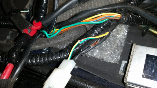

Hab jetzt alles angestöpselt was so da war...Rücklicht mit Bremslicht war ein anderer Stecker...3 polig...Der 2 polige Stecker mit schwarz braun ist immer noch frei...und Richtung Armaturen sind noch 3 einzelne Drähte die frei rum hängen. .Orange hellblau und grün.Controller geht immer noch nicht. Bremslicht hat irgend eine Macke....Rücklicht auch...irgend was ist da dauerhaft an

Bin am Verzweifeln...hab schon den Schalter von meinem anderen Roller eingebaut...nix geht..Auf dem 2 adrig Kabel kommen auf beiden Drähten gegen minus gemessen 12 Volt an...Das darf doch nicht sein..
Da kann der seotenständerschalter ja keine Funktion haben...Was ist da los ?drahtfarbe schwarz und grün'-gelb

- Beiträge: 19394
Re: Kreidler e-Florett 1.0 läuft nicht
Warum ist an beiden Kabeln die Isolierung weg? Das ist eine gute Rezeptur für einen elektrischen Kurzschluss, auch wenn es nur das Seitenständerkabel ist.
- Beiträge: 6502
Frage, wo geht das gelbgrüne Kabel hin? Kabel die man messen muß, piekst man mit einer Stecknadel an........
Danke danke Peter...läuft..
Der grün gelbe Draht wars..Der geht zu beiden Bremsschaltern. ..Aus gesteckt und gut ists.
