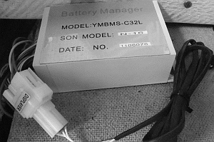

bei meinem Modell (2012) hängt da das BMS dran und steckt mit in dem KastenKreidler Galactica hat geschrieben:Und ausserdem habe ich lose Stecker im fussraum....
Über ein langes schwarzes "Signalkabel" an dem BMS-Kästchen ließe sich auch offensichtlich noch ein "BMS"-Reader von Kreidler anschließen.

Hmm... und wo sitzt mein BMS beim 2011.ZukunftERoller hat geschrieben:bei meinem Modell (2012) hängt da das BMS dran und steckt mit in dem KastenKreidler Galactica hat geschrieben:Und ausserdem habe ich lose Stecker im fussraum....
