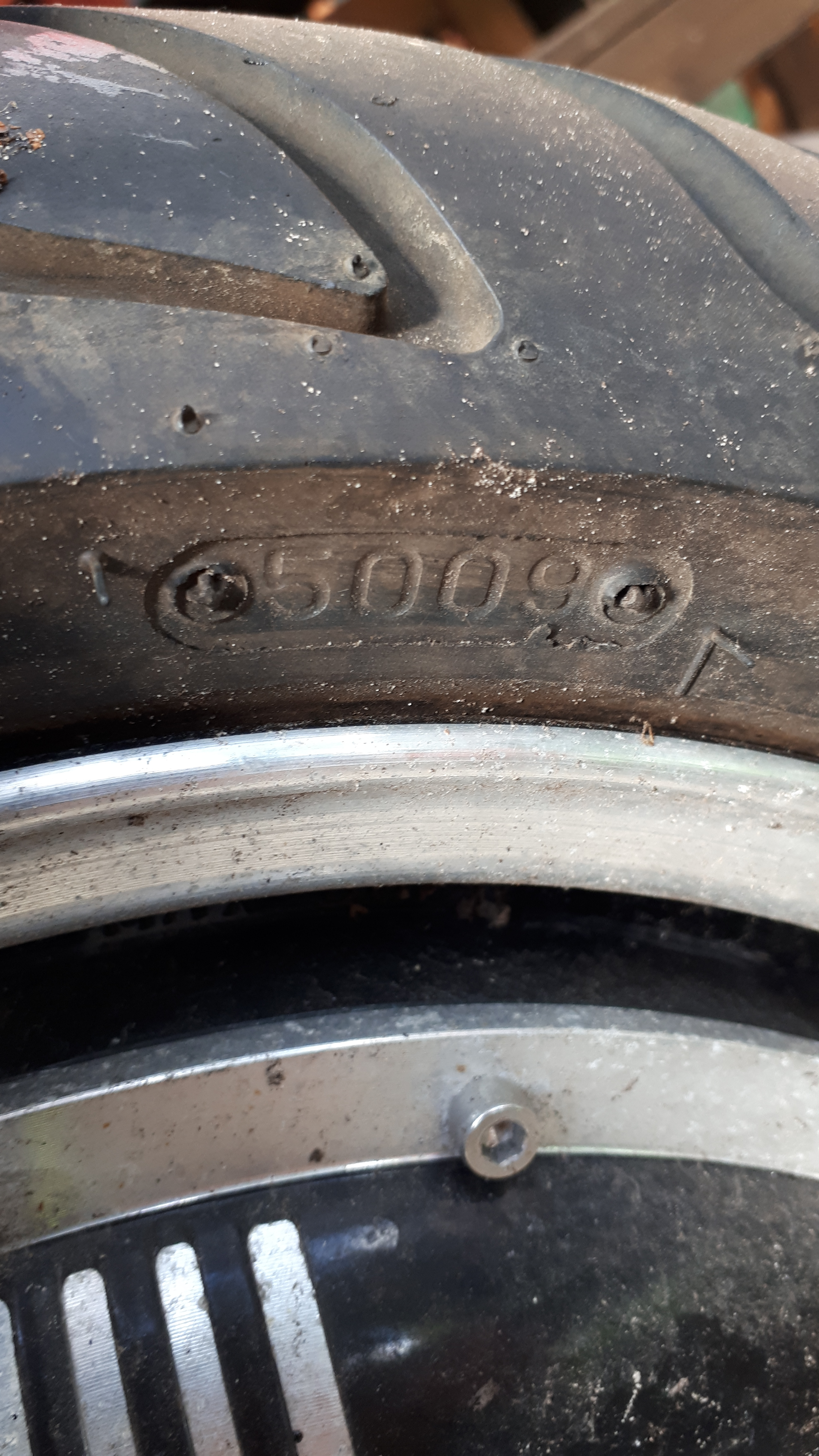

So das Thema mit den Reifen hat sich nun auch erledigt :mrgreen: ich bekomme 2 Brandneue Mäntel zugeschickt von einem netten Freund. Somit werd ich wahrscheinlich am nächsten Wochenende bei gehen und diese dann Wechseln. Wird auch Zeit bei fast 11 Jahre alter.

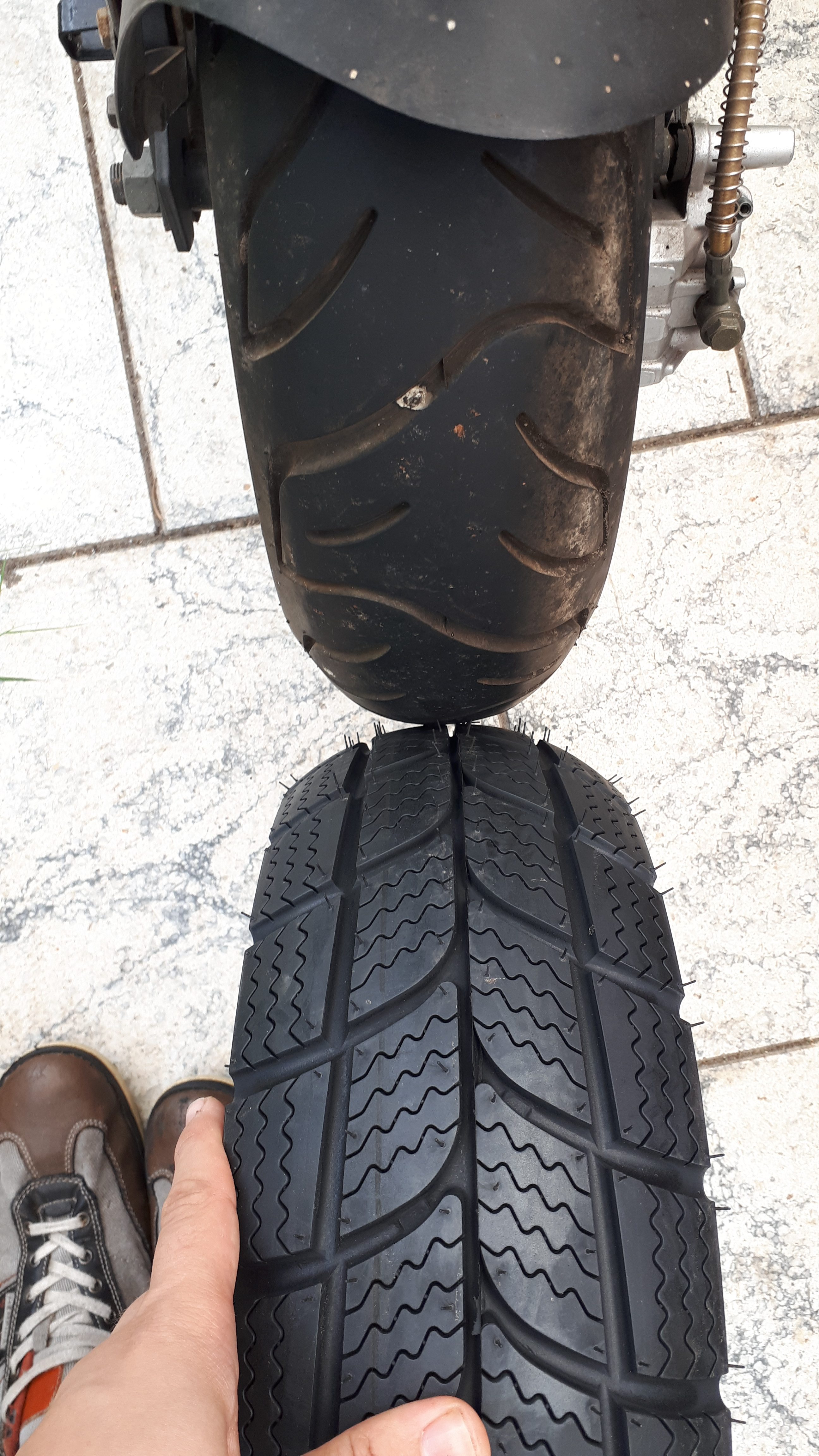

Die neuen Mäntel sind aber ein stück breiter obwohl sie die Selben benötigen Maße usw besitzen.
Da muss ich wohl hinten ein neues Schutzblech einbauen da es sonst schleifen würde :?

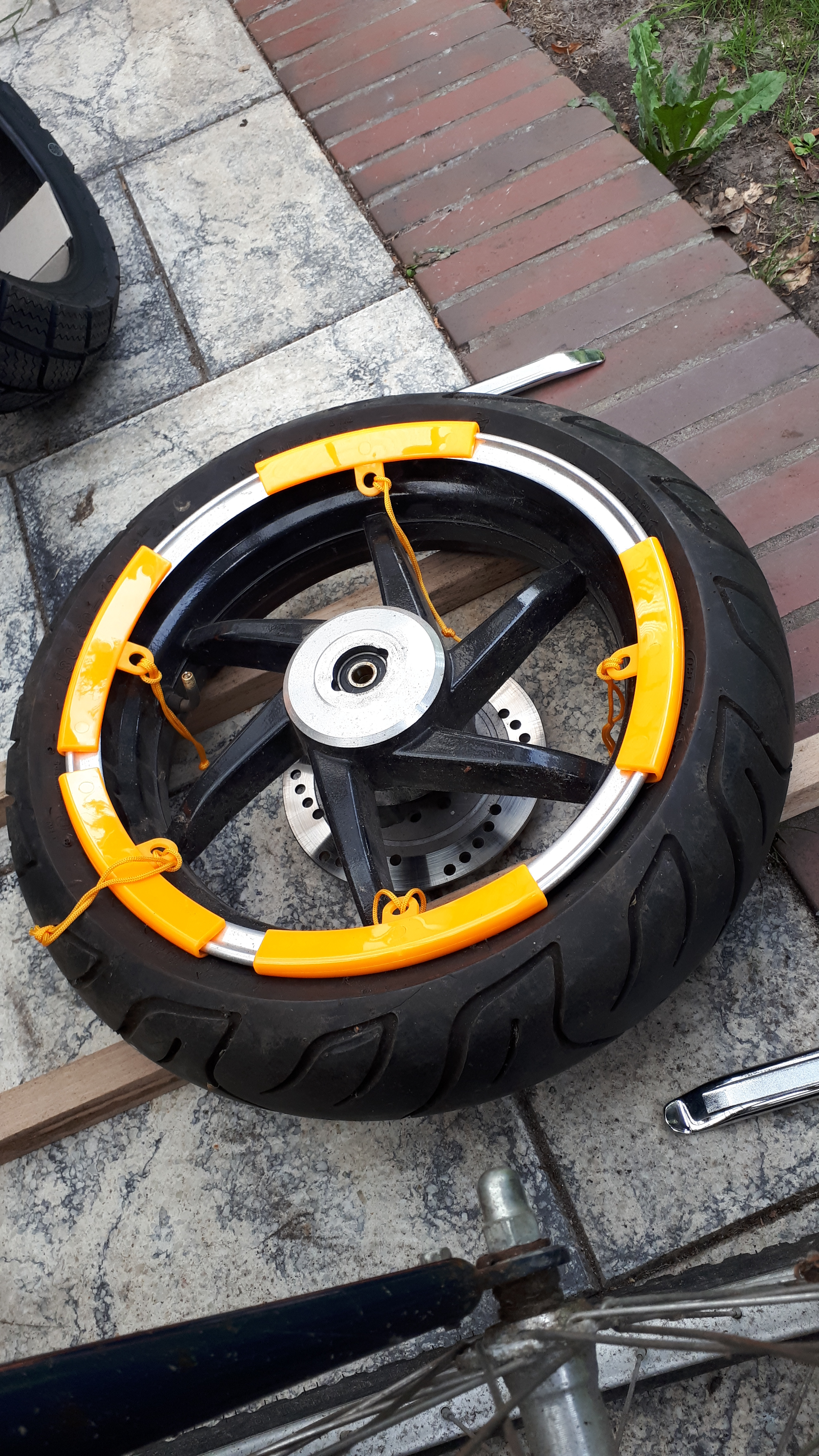

Jetziger Stand:
Vorderreifen ist neu gemacht. Was eine anstrengende Arbeit aber es hat funktioniert.
Für das Hinterrad hab ich mir aus einer Pressspahnplatte eine Halterung gebaut wo das Kabel und das Gewinde einfach durch können und der Gehäusemotor einfach komplett aufliegen kann. Der Mantel ist runter und die Sonne untergegangen :roll: Morgen geht's dann weiter mit dem Aufziehen (und Ventil wechsel).
