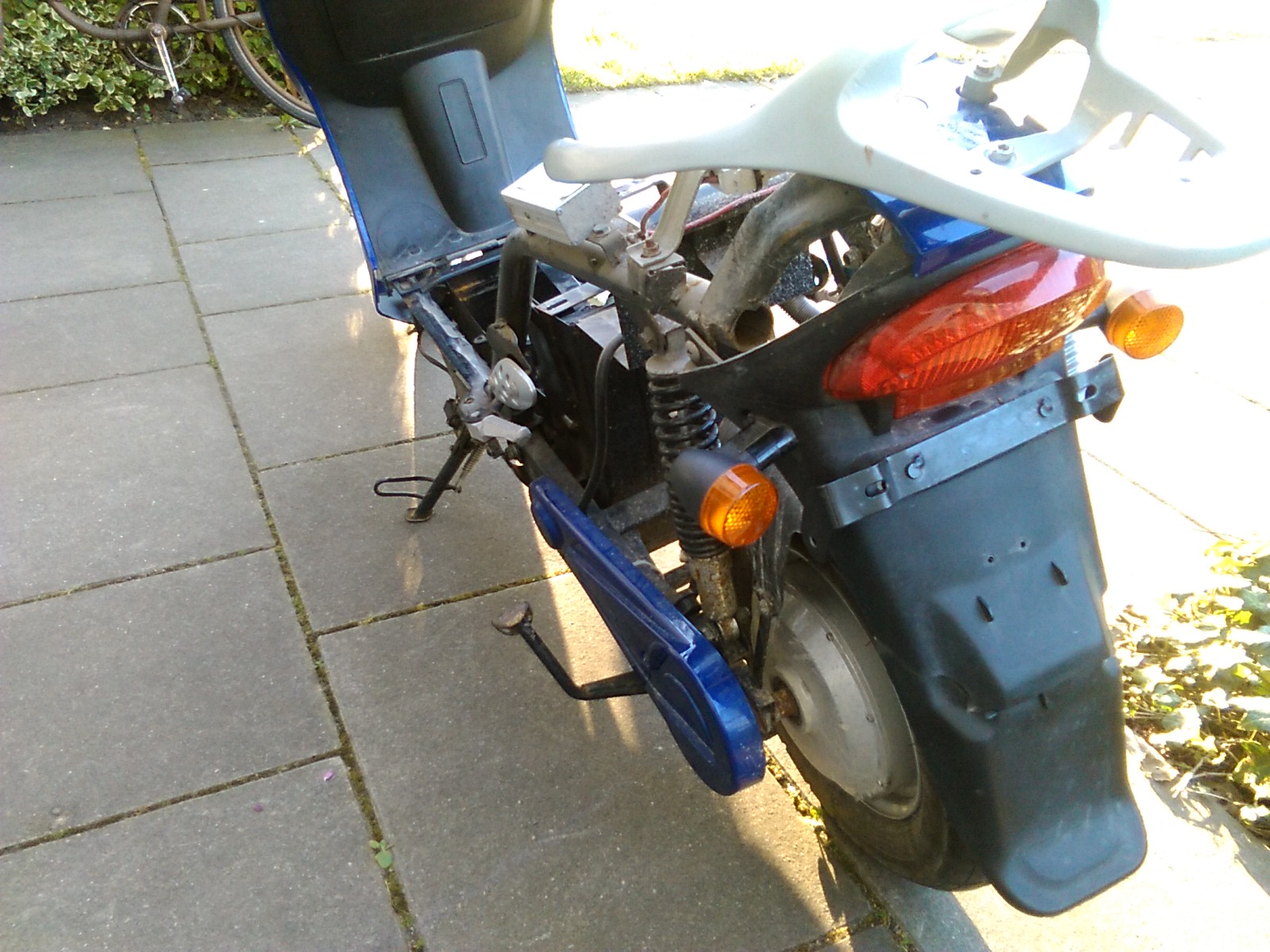

Die Federbeine hab ich gebraucht auf ebay-kleinanzeigen gekauft.
Ja, hab Federbeine mit passender Länge gesucht und bin dann in einem anderen Forum auf einen Eintrag gestoßen, in dem ein User auch unzufrieden mit dem Federkomfort war. Ihm wurden dann eben die Majesty-Federbeine empfohlen.
Das schöne an diesen ist, dass sie von der Befestigung her genau zu meinem Roller passen. Oben mit Gummibuchse und 10mm Hülse und unten starr mit M8-Gewinde.

Nein, bei mir sind unten die Gummibuchsen an der Schwinge angebracht und nicht am Dämpfer.
Die Federbeine haben eine Länge von ca 330 mm.
