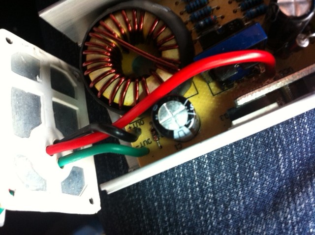

Ich meine auch, mich nicht zu irren, weil ich den Spannungswandler ja testweise durch eine Autobatterie ersetzt habe. Zunächst hatte ich dem Aufdruck (schwarz ist Cathode) geglaubt. Jedoch funktionierte weder Fahrtlicht, noch Blinker, noch Bremslicht. Nur die Hupe ging.
Dann habe ich den DC-DC mal aufgeschraubt:
..und die Bezeichnung auf der Platine brachte mich dann auf den Gedanken, dass ich mal die Polarität meines testweisen Batterieanschlusses tausche.
Ergebnis: Fahrtlicht geht, Blinker gehen, Bremslicht geht.
Meine halbwissende Erklärung: Die LEDs in der Beleuchtungsanlage funktionieren bei Falschpolung nicht.

LED's funktionieren bei Falschpolung NIE, denn das D stehr für Diode, welche Strom nur in eine Richtung durchlässt, aber in die andere sperrt. Wie ein Rückschlagventil, das nur leuchtet, wenn Wasser oder Luft durchfließt. Wenn man das anders herum anschließt wird das Ventil zugedrückt, und es bleibt tot.
Gute Detektivarbeit übrigens mit der Anschlussermittlung! Dann muss wohl tatsächlich ein neuer DC-DC-Wandler her
