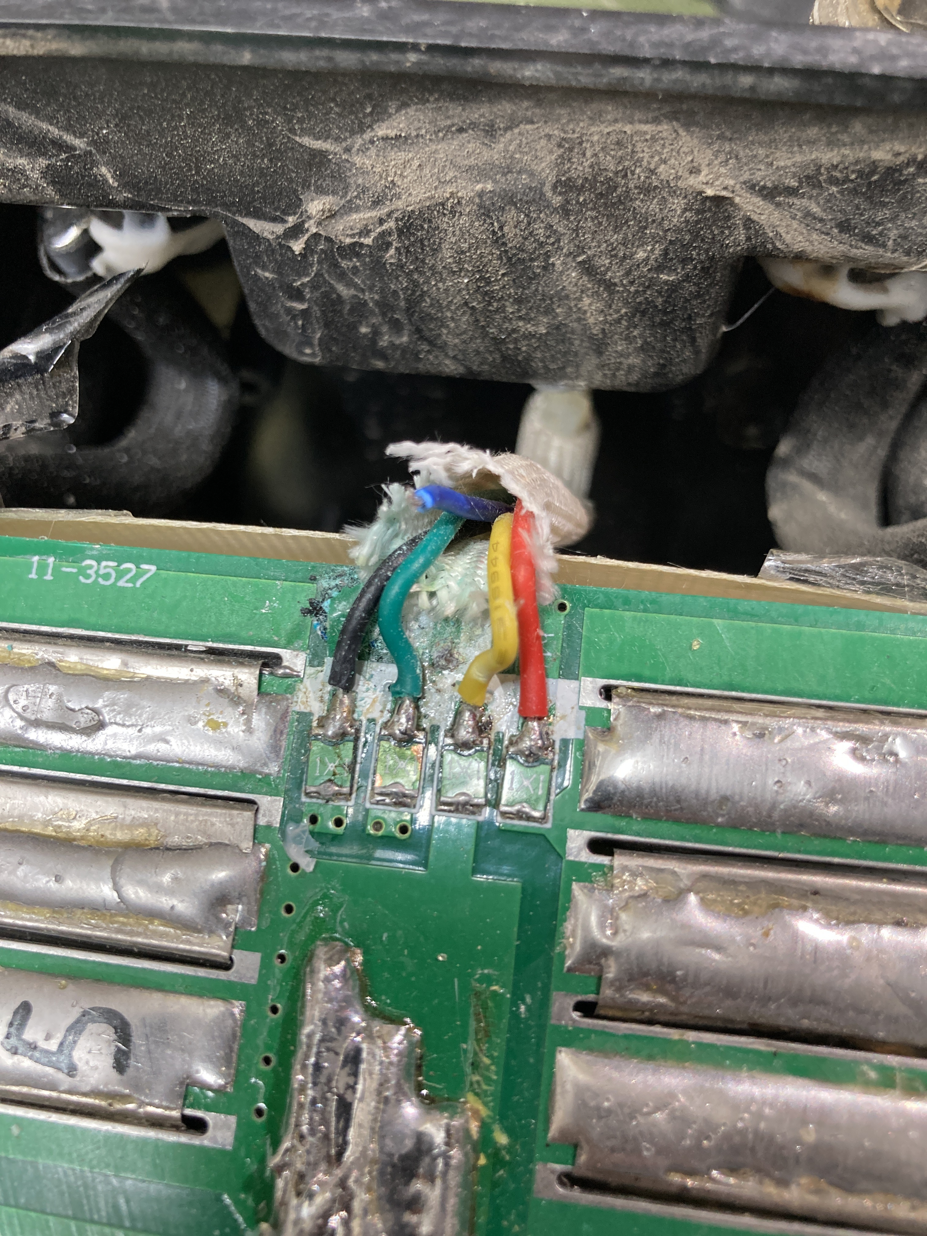

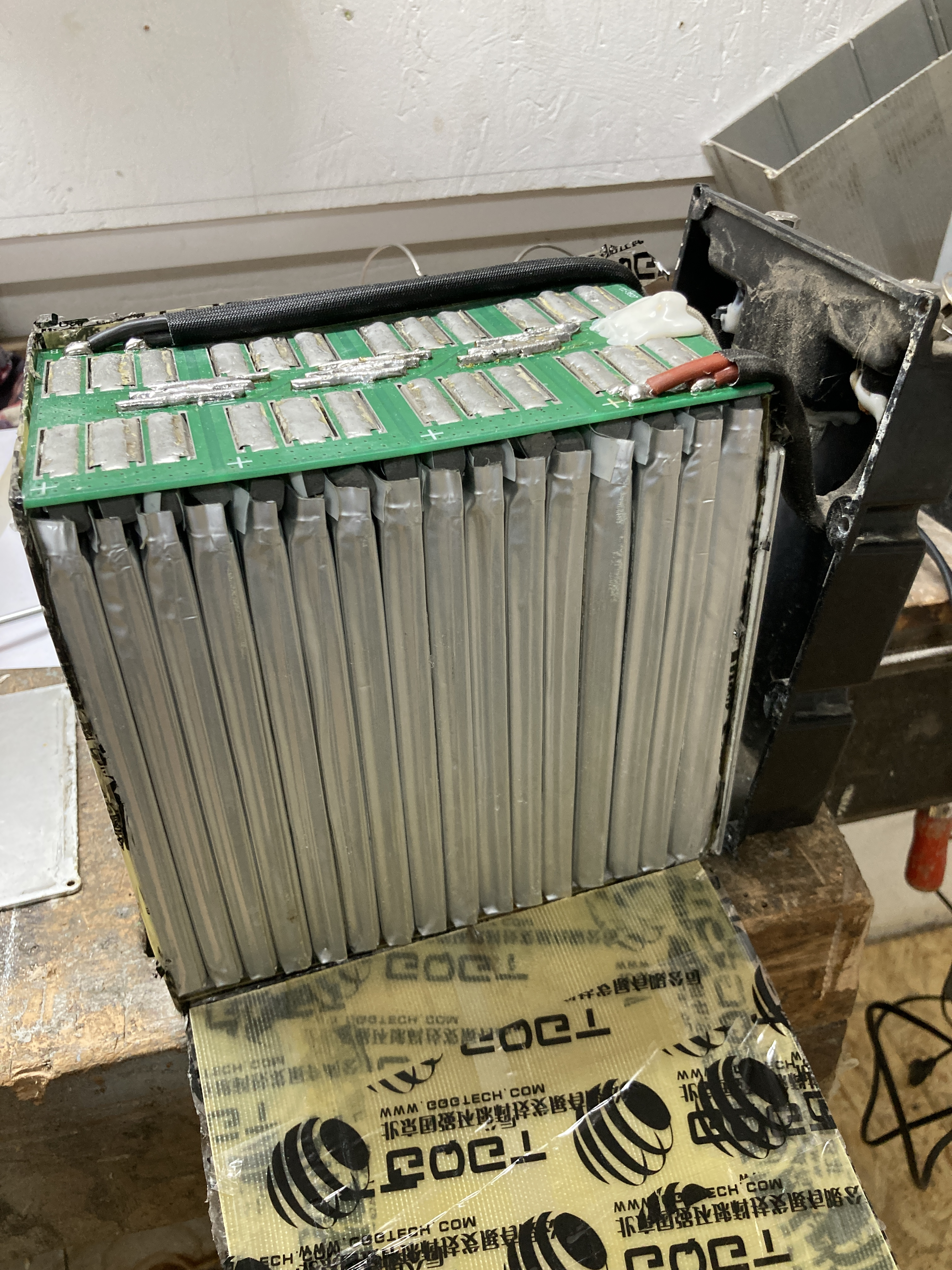

Bevor wir angefangen haben die Blöcke zu zerlegen, wollten wir die Messung über die Diagnosebuchse überprüfen.
Komischerweise zeigten alle 4 Blöcke im geöffneten Pack 3,2 V an.
Die Rätsels Lösung lag unter dem weißen Knubbel auf der grünen Platine. Der blaue Draht war ab.
Neu gelötet, alles provisorisch in den Roller eingebaut und ab auf die Straße
Er läuft wieder.
Gruß Jörg
