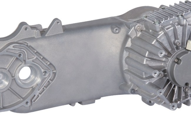

Habe jetzt den e-vivacity ca 3,5 Jahre und bin 18000 km gefahren . Laut Peugeot ist jetzt der Lagesensor kaputt.Gibt es nicht einzeln.
Nur mit E-Motor der kostet 2500 €.
Bei wärmeren Temperaturen über 14 Grad plus geht er schon aus und das Motor Symbol leuchtet.
Weiß einer Rat wo man so etwas reparieren kann?

- Beiträge: 6501
Re: e-Vivacity - viele Probleme
Im e-vivacity ist ja ein Perm-Motor PMS120F ? - gehören heute ja zu Heinzmann - eingebaut. Vielleicht kann ja Heinzmann GmbH & Co.KG in D-79677 Schönau helfen? Schraubt man den kleinen runden Deckel mit dem angesteckten Kabel ab, sollte man schlauer sein. Vielleicht sind auch nur die Kontakte vom kleinen Kabelstecker verschmutzt?
- Beiträge: 6501
Resolver Type LTN RE-15-1-V67 oder 8-bit RLS encoder mit analogem sin/cos Ausgang oder 12-bit RLS encoder mit SSI Ausgang. (Ich tippe, auf encoder mit analogem sin/cos Ausgang).
