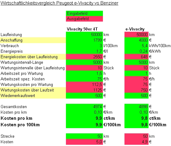

Ich probier's mal:Sam MK hat geschrieben:Das der E-Roller genauso teuer oder günstig sein soll wie der Benziner kann ich nicht ganz glauben. Auf wieviel Betriebsjahre hast du das denn gerechnet ?
Nehmen wir 4 Jahre und 40000km.
Der Vivacity 4T kostet erst einmal 2100€ weniger. Da man Geld derzeit eh nicht vernünftig anlegen kann, einfach aus dem Sparstrumpf gezogen, keine Kapitalkosten berücksichtigt.
Benziner und Elektro haben gleiche Inspektionsintervalle. Macht (mit der Anfangsdurchsicht und Endinspektion nach 40000km) 9 Inspektionen. Über den Umfang (Arbeitszeit, Austauschmaterial) kann ich mangels Insiderinfos nichts sagen. Aber nehmen wir jeweils 150€ für den Benziner und 100€ für den Elektro an. Elektro spart also 450€, sind noch 1650€ Differenz. (Reifen usw. brauchen sie eh beide - nicht berücksichtigt.)
Der Benziner dürfte mit 2.5 Liter/100km auskommen, macht insgesamt 1000 Liter und nehmen wir einen Durchschnitspreis von 1.70€/Liter an.
Der Elektro dagegen kostenlos von der eigenen Solaranlage gespeist werden (damit entgeht einem die Einspeisevergütung, aber egal).
Schon ist der Elektro 50€ im Plus.
(Laut destatis 1947000 Kleinkrafträder und 4.7 Milliarden km Jahresfahrleistung, das Rechenbeispiel ist also ein deutlich überdurchschnittlicher privater Fahrer - oder im geschäftlichen Einsatz völlig normal.)

@ martij: Daten zur Wirtschaftlichkeitsberechnung siehe Bild.

@ dirk74: der Verbrauch ist umgerechnet auf 100km

@ SAM mk: 1 Person: ~85kg ~2 Personen: 125kg
@ tom: statische WIrtschaftlichkeitsberechnung, Kapitalkosten nicht berücksichtigt

3 Liter/100km ist üppig. Jeder meiner 125er Verbrenner war sparsamer. Mein 50er Verbrenner Chinese hat sogar nur 1.84 Liter gebraucht (15000km und 3 Jahre gemittelt). Aber gut, bei viel Kurzstrecke möglich.
Du meinst, dass der Akku 50000km hält?

Ich hatte mal einen Honda Lead 100 4-Takter, der hat im Schnitt 3,4l/100 km verbraucht
und galt als sparsam. Die 3l Angabe zum motorischen vivacity ist aus dem Internet.
Es spielt aber auch nicht so eine große Rolle, wenn man 2 l/100km in die Rechnung eingibt,
kommt 8,2ct/km für den Benziner raus. Wenn Du dann aber den Benzinpreis hochsetzt, wanderst
Du wieder hoch. In einer Wirtschaftlichkeitsberechnung sind immer Ungenauigkeiten drin, es geht
um eine Annäherung an die Wahrheit. Ganz genau wissen tut mans' erst am Ende der Nutzungsdauer.
Gut im Sinne der Wirtschaftlichkeit des E-Rollers wäre natürlich, wenn der Benzinpreis auf 5€/l klettert
So auch mit den Akkus. Keine Ahnung, ob sie 50.000km halten. Wenn 40.000km Garantie drauf sind,
scheint mir das aber nicht unrealistisch zu sein. In 5 Jahren mehr dazu...
