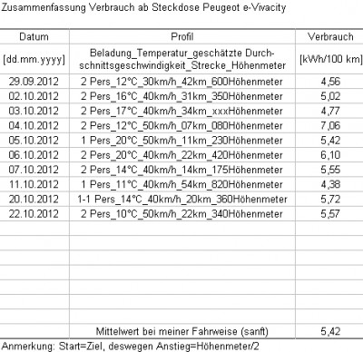

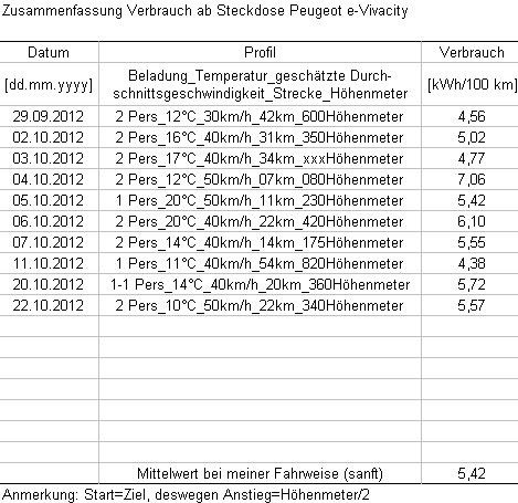

ich bin auch im Besitz eines E-vivacity, hier meine Erfahrungen und Meinung
Verbrauch: siehe angehängtes Bild. Bei meinem Profil am Steckdose im Schnitt rund 5,5kWh/100km

Willkommen im Club
Mich würde interessieren, welche Parameter Du zur Deiner Wirtschaftlichkeitsberechnung genommen hast?
BTW Respekt zu den Werten vom 11.10.

Bei nur 7 km Strecke hast Du den höchsten Verbrauch. Stimmt die Formel?

Kurzstrecken kommen im Verbrauch höher, ist auch meine Beobachtung bei meinem Roller. Die eher niedrige Ladeleistung kann evtl. auf die Balancierungsmöglichkeiten zugeschnitten sein, besser wäre jedoch gewesen, gleich ein Ladegerät mit 500W zu verwenden statt die Option auf ein zweites Kleines anzubieten, ebenso wäre eine Verbrauchsoptimierung gerade nach Beendigung des Ladevorgangs sinnvoll. Wäre schön, wenn Peugeot da nachbessern würde.

Stimmt, er rechnet es ja auf 100 km.

Wie erzielt man eine Durchschnittsgeschwindigkeit von 50km/h, wenn das GPS-Navi eine Höchstgeschwindigkeit von 47km/h ausweist?

endlich mal jemand der die Maschine auch ausreizt. Danke für deine detaillierten Aufzeichnungen. Da ich 99, 999 % der Zeit alleine fahre, dürfte mein Verbrauch sich deutlich niedriger einpendeln. Die Frage ist noch wie schwer du bist ? Das der E-Roller genauso teuer oder günstig sein soll wie der Benziner kann ich nicht ganz glauben. Auf wieviel Betriebsjahre hast du das denn gerechnet ? Ich bin übrigens heute 120 km mit meinem gefahren. Mit mehrmaligem nachladen natürlich. Habe jetzt knapp 800 km gefahren in 14 Tagen. Ohne Probleme bisher ! Toi toi toi !
