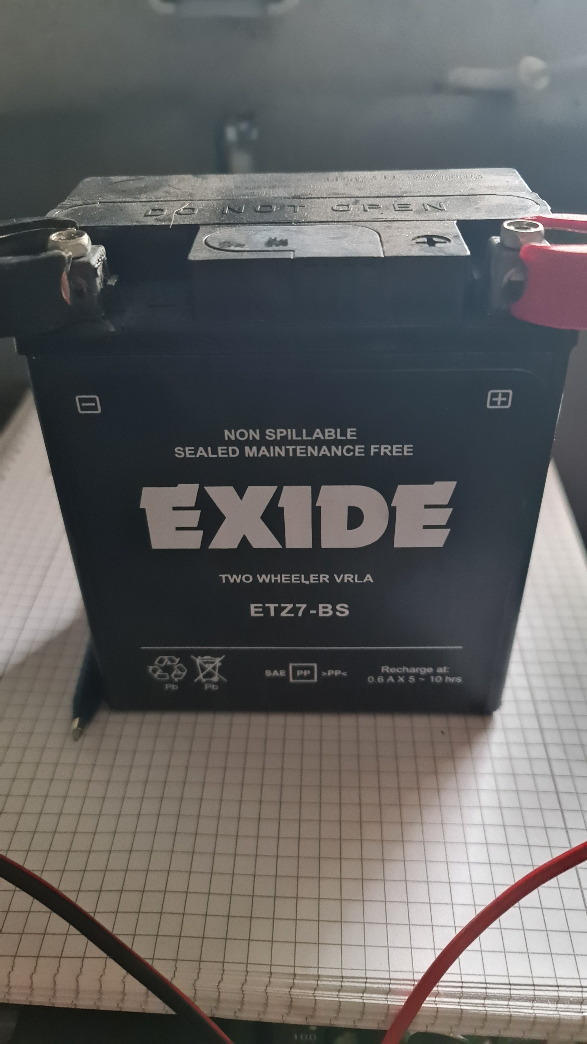

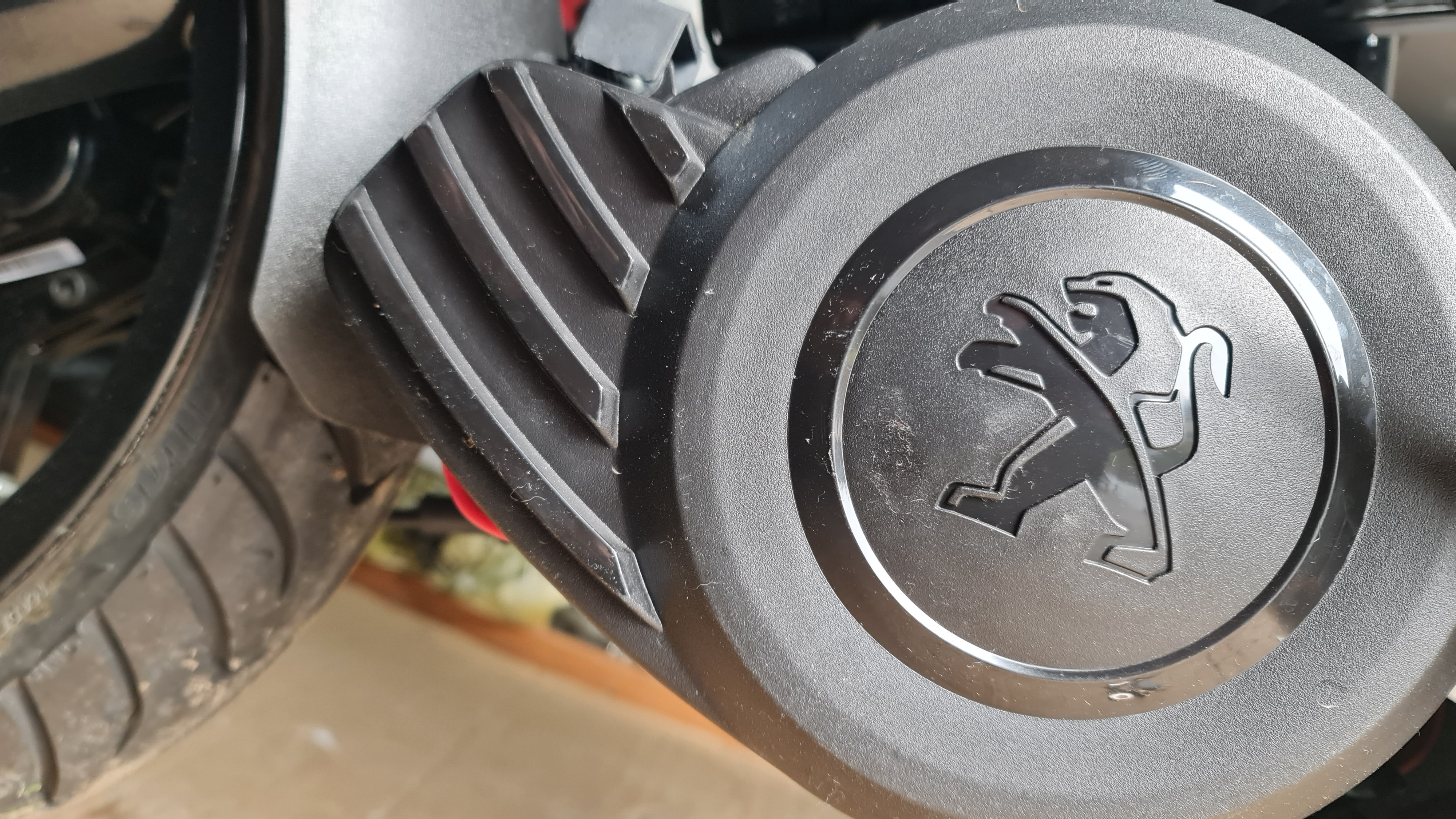

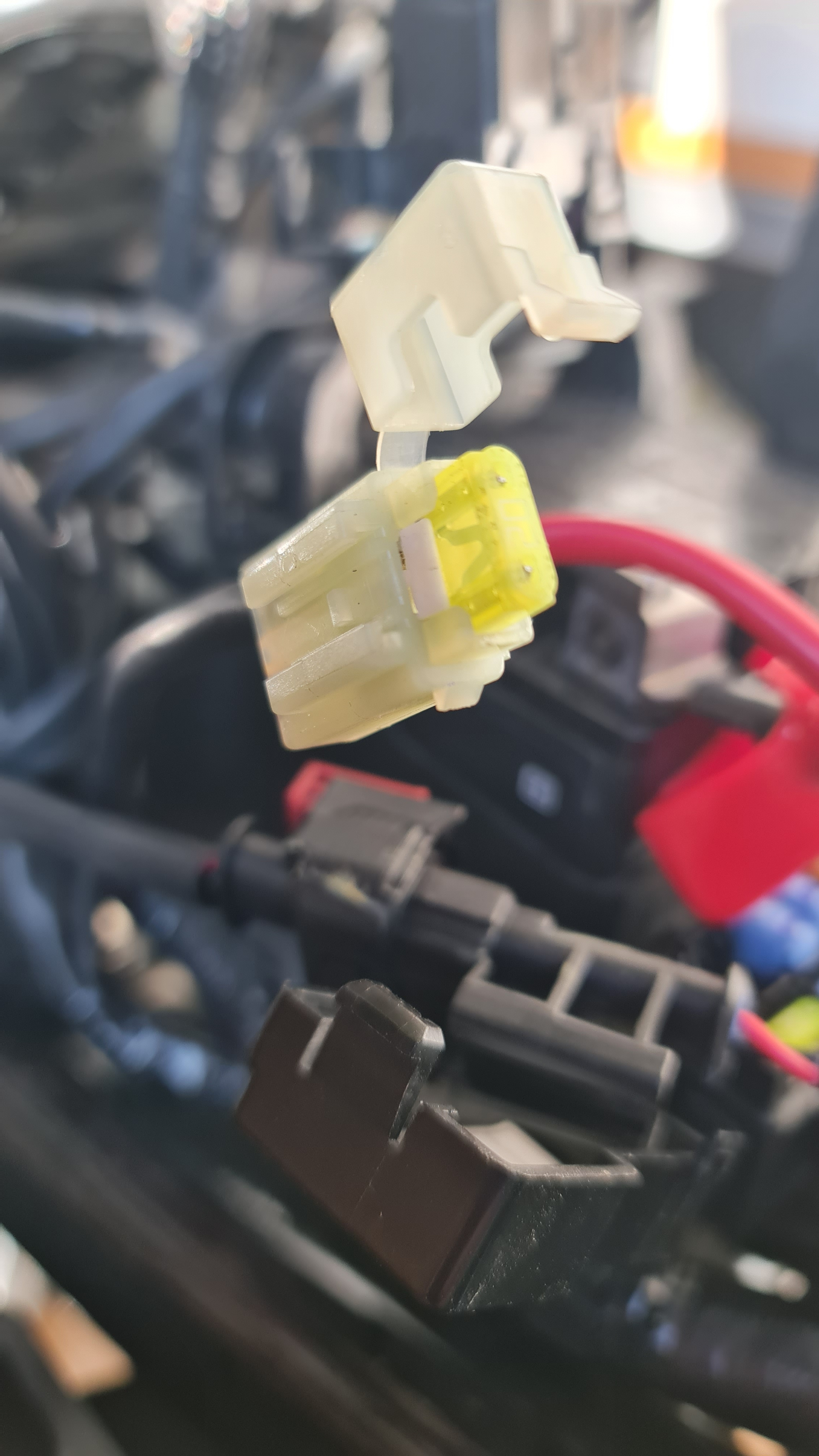

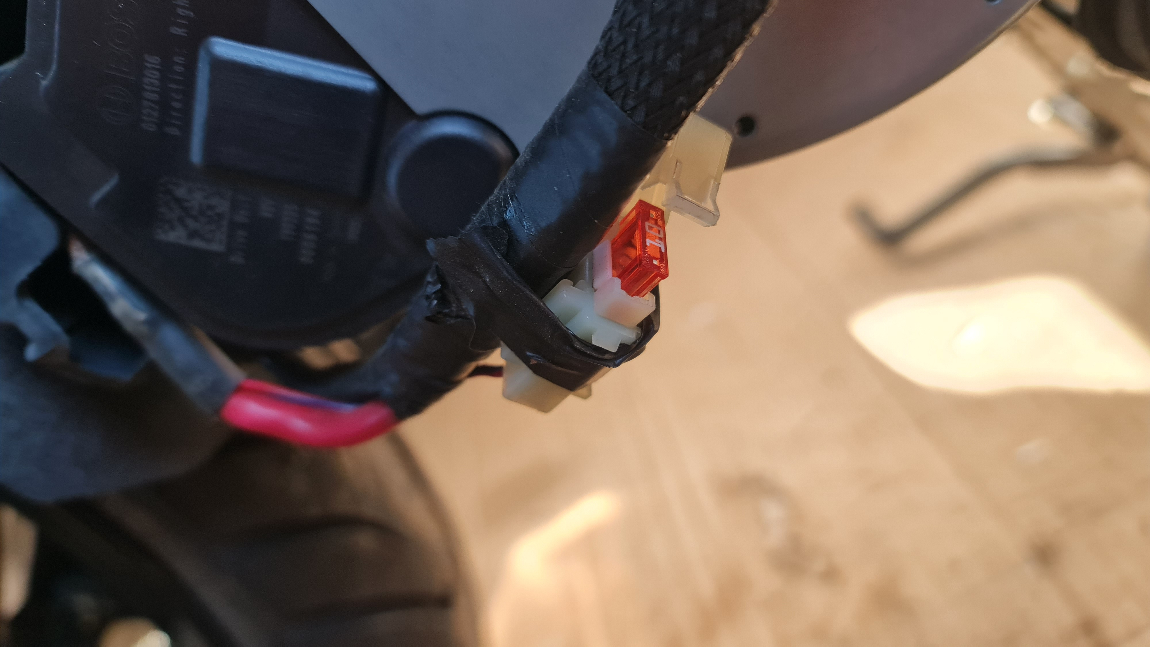

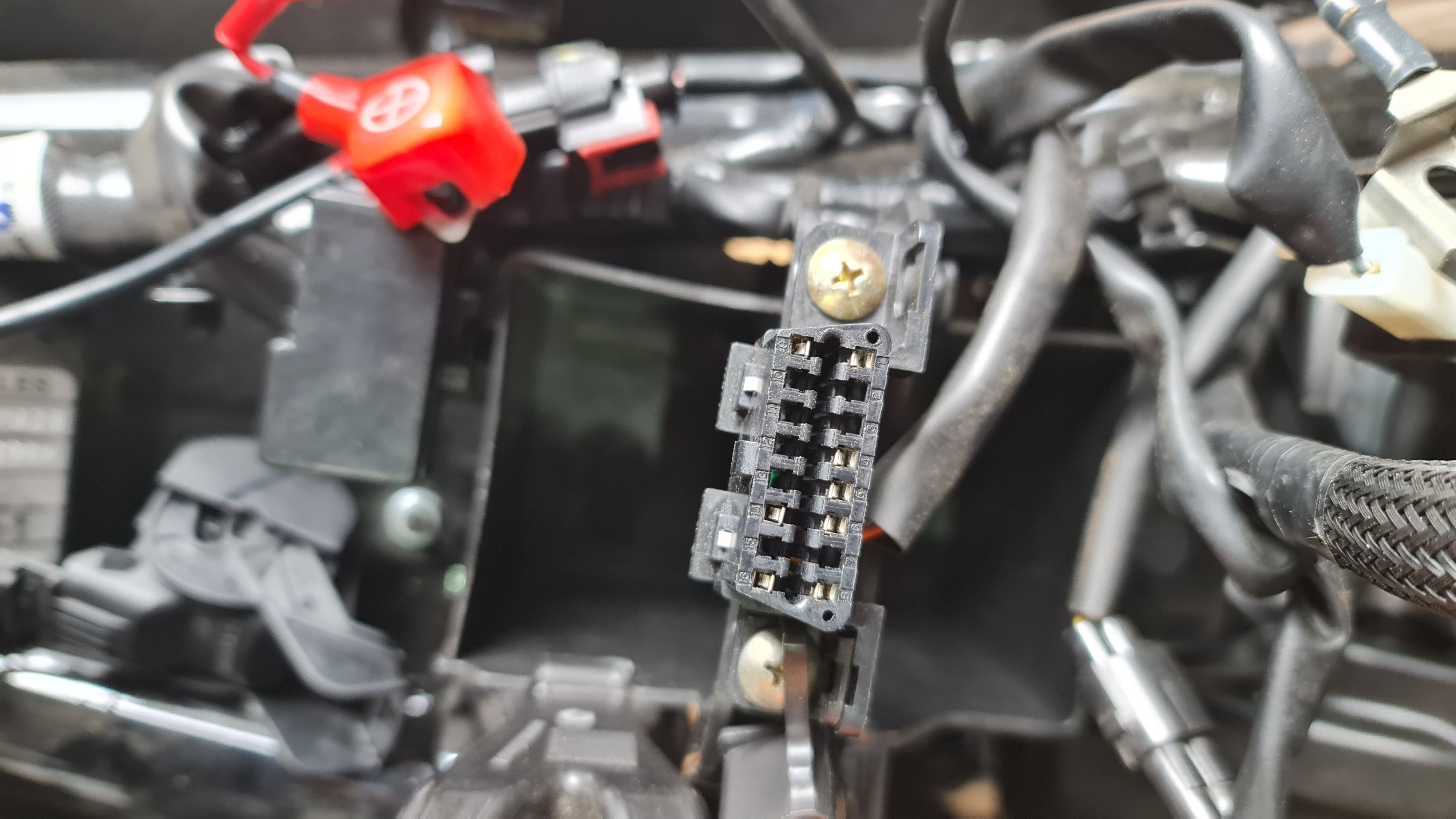

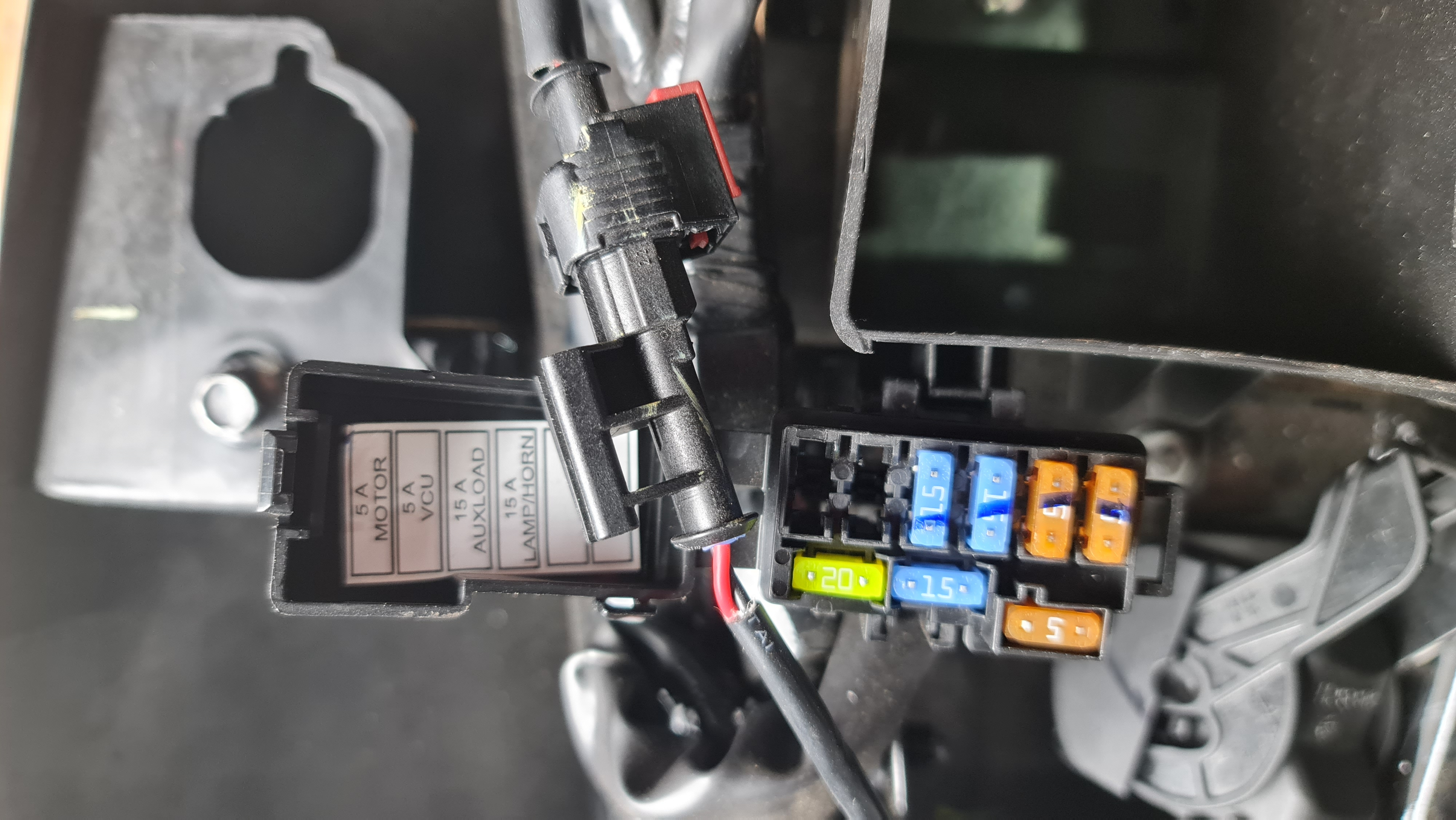

So, hier die Bilder der Batterie, der Schnittstelle zum Fehler auslesen über der Batterie, dem Sicherungskasten direkt vor der Batterie und unter der Motorabdeckung ist noch eine Sicherung an der roten Zuleitung. Das rote Kabel kann man noch gut sehen!
- Beiträge: 19372
Re: E.Ludix kriegt keinen Strom nach Winterpause
E-ludix vs. Varaneo X1 hat geschrieben: ↑Mi 25. Dez 2024, 13:06So, hier die Bilder ..., der Schnittstelle zum Fehler auslesen über der Batterie, ...
Das da ist eine Standard-OBDII Schnittstelle...

So sieht,das aus! Daher verstehe ich die ganze Aufregung und die Probleme mit ner neuen Batterie nicht!

Hier noch ein Nachtrag zu weiteren Sicherungen.
20A ist am Pluspol der kleinen Batterie
10A ist am Mittelmotor unter der Peugeot Verkleidung
