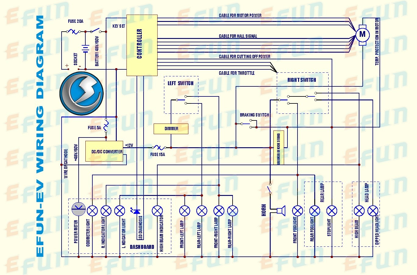

Soweit so gut, nun hat mein Roller wieder 12 V, aber er läuft trotzallem nicht !!!!!!
Die blaue Diagnose LED bleibt aus, ich hab nach dem Schaltplan alle Bremshebelkontakte und den Kontakt an der Fussraste geprüft, das Bremmslicht funktioniert auch, aber die Sicherheitsschaltung lässt den Motor nicht anlaufen.
Die 12 V Funktionen funktionieren, Licht, Hupe usw. nur der Ladeanzeiger zeigt nichts an.
Letztlich bleibt wohl nur ein Kabel, was in den Motor führt (Thermoschutz !?), und die Steuerelektronik, habt Ihr noch ne andere Idee ?

Laut Plan sollen aber die 12 V da ankommen, Guck mal.
Die sind auch da, Bremmslicht usw. funzt ja auch.
nur die LED im Display bekommt aus der Steuerung 5 V.

Ich hoffe, es ist nur ein Schreibfehler. Mit 40V läuft der Roller definitiv nicht. Es sollten 44...54V sein.
Zitat: Nur der Ladeanzeiger (SoC) zeigt nichts an. Mal schauen, ob der Controller 48V vom Zündschloß bekommt. Desweiteren schauen, ob der Hall-Drehgriff 5V bekommt und beim Drehen 1..4,2V an den Controller gibt. Desweiteren schauen, ob die Hallsensoren mit +5V versorgt werden.
Die Temperaturüberwachung kann nur ein Thermokontakt sein, welcher im "Temperatur zu hoch" Fall die 12V - genau wie die Bremshebelkontakte und Seitenständerschalter - durchschaltet = Bremslicht leuchtet. Das Bremslicht sollte auf jeden Fall in Ordnung sein.
