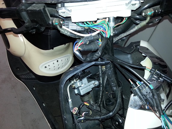

habe einen Innoscooter RETRO mit defekten Blei-Akkus erworben.
Habe neue Akkus eingebaut. Der Roller fährt. :-)
Aber: Licht, Blinker, Hupe gehen nicht.
Habe an den Kabeln/Steckern (außerhalb der Akkukabel) bisher nichts geändert, aber auch nichts entdecken können was zu dem Fehler führt.

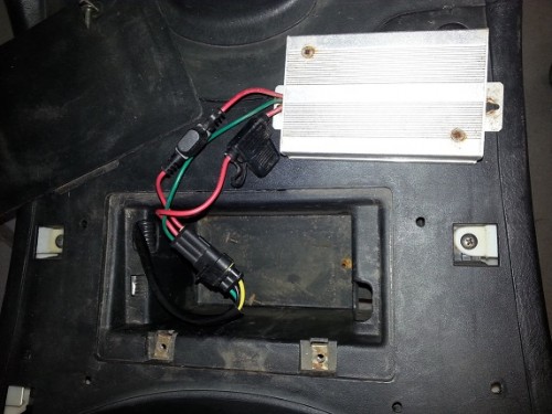

Foto: Bei den Kabeln unterhalb der "Zündung" ist noch ein Stecker (orange/gelb) der ins Leere führt. Gibt aber nichts wo der reinpassen könnte. :-(
Wer weiß was? Bin leider kein Elektrikprofi.

Alfred ist zwar auf den Hund gekommen aber hat sicherlich wieder Recht. Ein kleines silbernes Kästchen DC/DC ist wohl irgendwo verbaut.
3 KABEL ca. gelb, rot znd grün...... suchen....
Es sollen die Betriebspannung der Akuus rein und 12V für die Bordspannung raus kommen.
Entweder kommt nix rein oder auch nix raus.....

Vielleicht hat ja DC/DC eine Sicherung. :o

Der leere Stecker geht zum DCDC Wandler und der sollte bei der Hupe montiert sein....

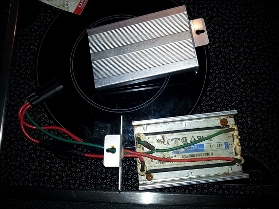

DC DC Wandler: Sicherungen ausgetauscht. (Foto 1)
Foto 1
DC DC Wandler geöffnet: alles trocken. (Foto 2)
Foto 2
DC DC Wandler wieder eingebaut.
Stand jetzt:

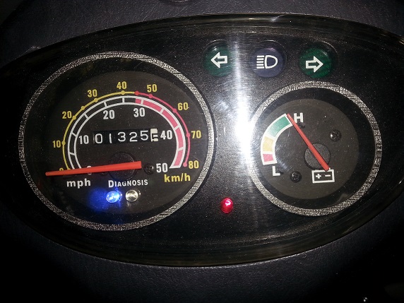

- Blaues Warnlicht, dass Seitenständer ausgeklappt, funktioniert! Rotes Licht leuchtet, das rote ist aber nur bei Lithiumbatterien interessant. (Foto 3).

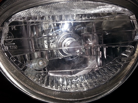

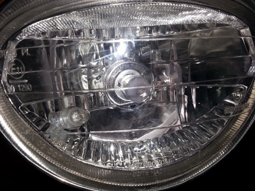

-im Frontscheinwerfer ist eine kleine Standlichtlampe(?), die leuchtet ganz schwach, wenn man das Licht einschaltet, die Hauptbirne leuchtet nicht (ist aber nicht durchgebrannt). (Foto 4)

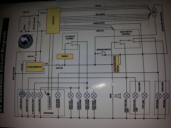

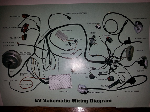

Schaltplan hab ich jetzt auch, vielleicht für andere auch interessant (Foto 5)
Foto 5
Übersicht Verkabelung (Foto 6)
Foto 6
Und vor allem habe ich keine Ahnung! :roll: Wer weiß weiter???
