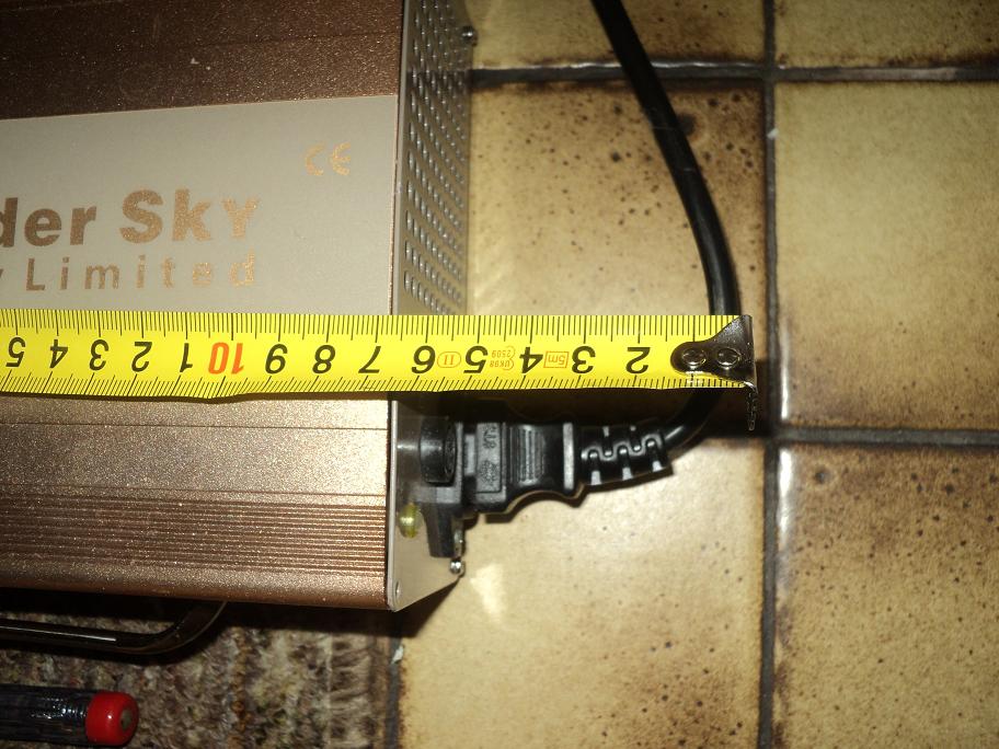

Bei den Maßen des Ladegeräts „Ca 20x25x10cm“ fehlt zB die Erklärung, ob man noch die Anschlussstecker dazu rechnen muß: Bei meinem Thundersky-Ladegerät ist an der Schmalseite ein Kaltgeräte-Anschlußstecker, den man klarerweise nicht knicken kann und darf: Gut wäre auch zu wissen, wie große bzw. wie beschaffene Lüftungsschlitze der Schaltschrank haben soll, damit das Ladegerät Frischluft kriegt.
Und dass der Schaltschrank vor direkter Sonneneinstrahlung geschützt sein muß, sonst wird’s im Sommer zu heiß drinnen, dieser Hinweis könnte/sollte auch vom Händler (Luithle) kommen.
