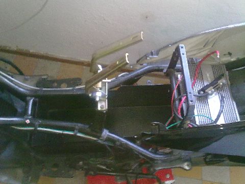

Es ist soweit,jetzt kommt er dran :) .....habe kommende Woche etwas weniger zu tun, passt also.
Gestern wurde ihm mal das Kleidchen ausgezogen und alles Blei entfernt(die finden woanders ein neues Betätigungsfeld)
und so sieht es drunter aus..

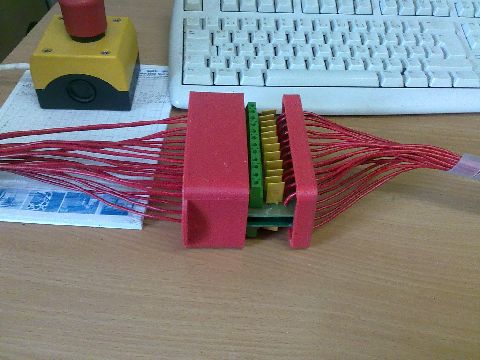

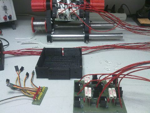

Ich habe vor einiger Zeit schon mal zwischendurch die Komponenten dafür gefertigt,
die Balancer habe ich diesmal etwas kleiner designt um eine kompaktere Form für die Gehäuse (3D Druck) zu bekommen,
habe also 3x8erBoards gemacht, somit stehen also noch 3in reserve zu verfügung...falls mal wäre.

Hat der schon einen Cylce Analyst oder ähnliches eingebaut? Im ersten Bild ist rechts ein entsprechender Shunt zu erkennen...

Ja richtig,ist der Shunt vom CA,habe den gleich nach dem Kauf des Rollers eingebaut.

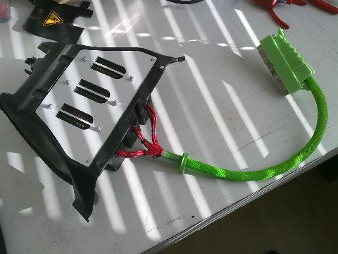

Sodele ....die Fusebox ist fertig ............
Danach haben die Balancer einen Befestigungsplatz gefunden, habe dafür eine 3mm
Polystrolplatte zurechtgefräst und auf die Abdeckung montiert.
Stecker/Kupplung sind wieder Harting 24+1pol........
unter der kleinen Klappe am Grünen Stecker habe ich Andersonstecker zum Laden
über Externes Ladegerät verbaut.
Morgen werden die Akkus versenkt und verkabelt...

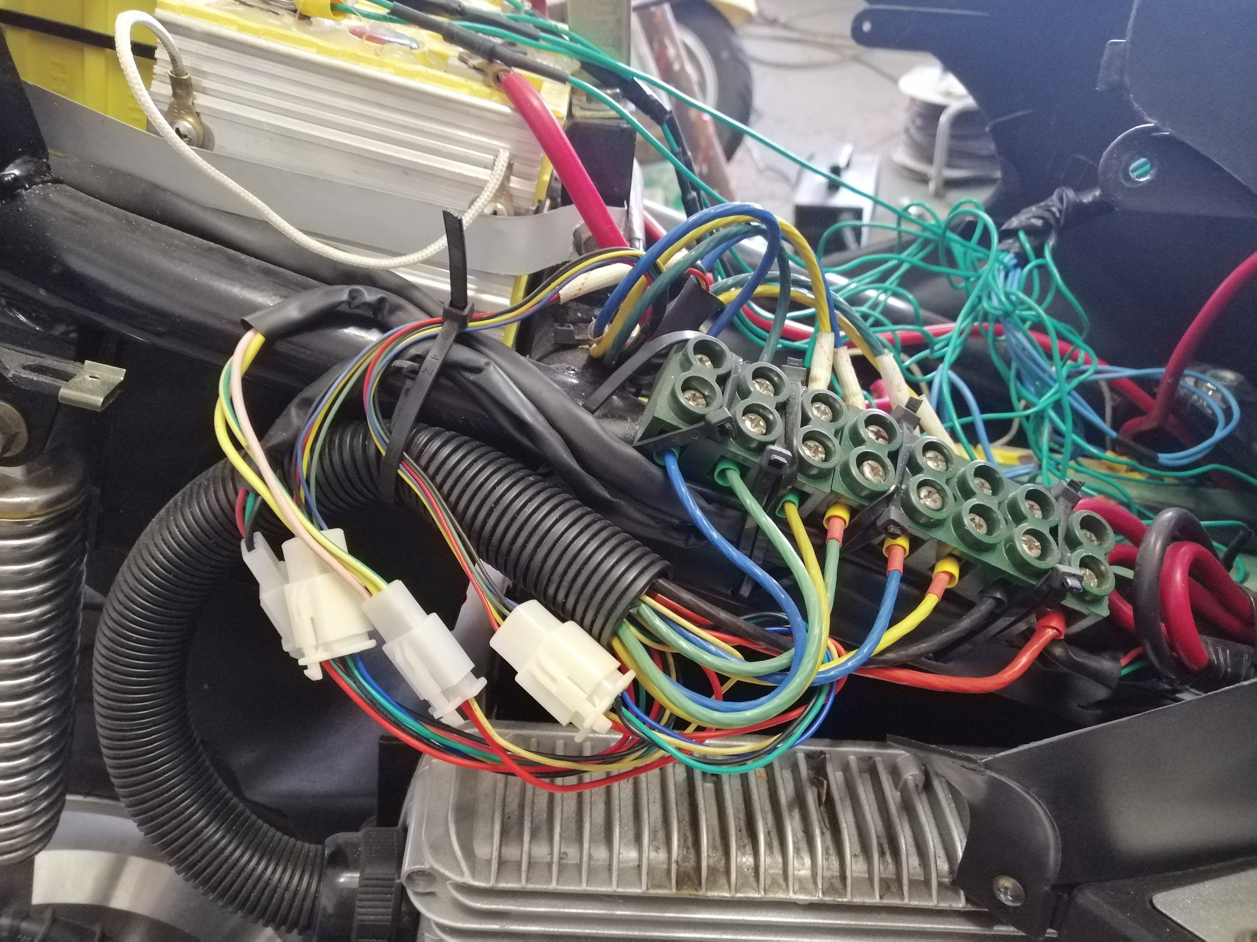

sooo......war Heute der Zeitintensivere Teil der Prozedur,
habe für den Einbau der Calb´s gute 2,5std. gebraucht........
Sieht noch etwas chaotisch aus ,wird dann morgen zusammen mit einer Befestigung
für Ladegerät und Shunt gemacht.......

Das wird wohl ein obersauberes Teil, 3D-Drucker und Konstruktionssoftware eröffent halt schon ganz andere Möglichkeiten :mrgreen:

MEroller hat geschrieben: und Konstruktionssoftware
Du wirst Lachen Ich benutze zur Zeit fast nurmehr SketchUp8 um meine Teile zu zeichnen...DXF und STL Exporterweiterung
installieren und gut isses...
STW aus dem Drucker...hatte auch mal geschaut wegen Abdeckungen fand aber damals nix gscheites ..
