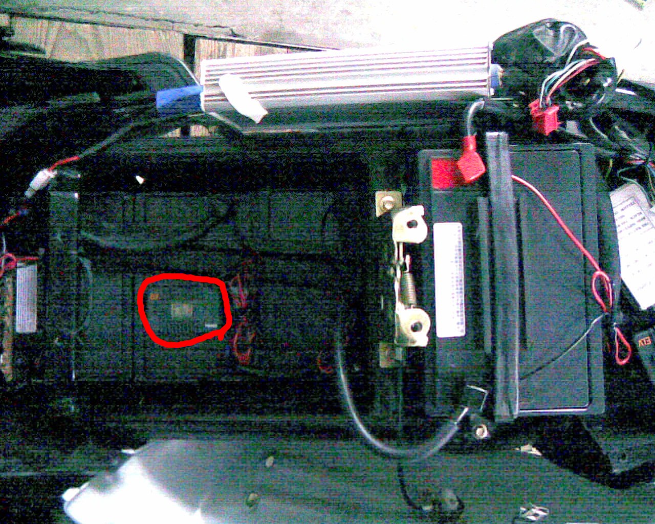

Hallo dirk74,
hast Du die in der Verkleidung irgendwo untergebracht bzw wie liest Du die 4 Displays ab? Hast Du ein Bild davon?
Da die ja nicht nur Information sondern auch Performanceverbesserungen der Akkus (Aktivator) versprechen: Hast Du schon Erfahrungen damit?

Re: Akkulaufzeit AGMs beim EM6000
Ich muss nachschieben, dass ich zwar 4 Powerbricks verbaut habe, aber nur einer davon mit Display ist. Das Display kann auch noch den Entladestromstoß und die Spannung anzeigen.
Momentan nur ein schlechtes Handy-Bild: Im zusammengebauten Zustand kann ich im Helmfach einen Blick darauf werfen, wenn ich die eingebaute Klappe öffne.
Man könnte die Leitungen verlängern und woanders unterbringen. Ich unterstelle mal, da diese aus einer Charge kommen, sind sie einigermaßen gleich. Daher habe ich nur einen mit Anzeige geholt.
Langzeiterfahrungen habe ich keine, da erst 100 km mit dem neuen Akkusatz. Ich achte aber auf die Anzeige und bemühe mich, nicht mehr als 60 % der Kapazität zu entnehmen.
