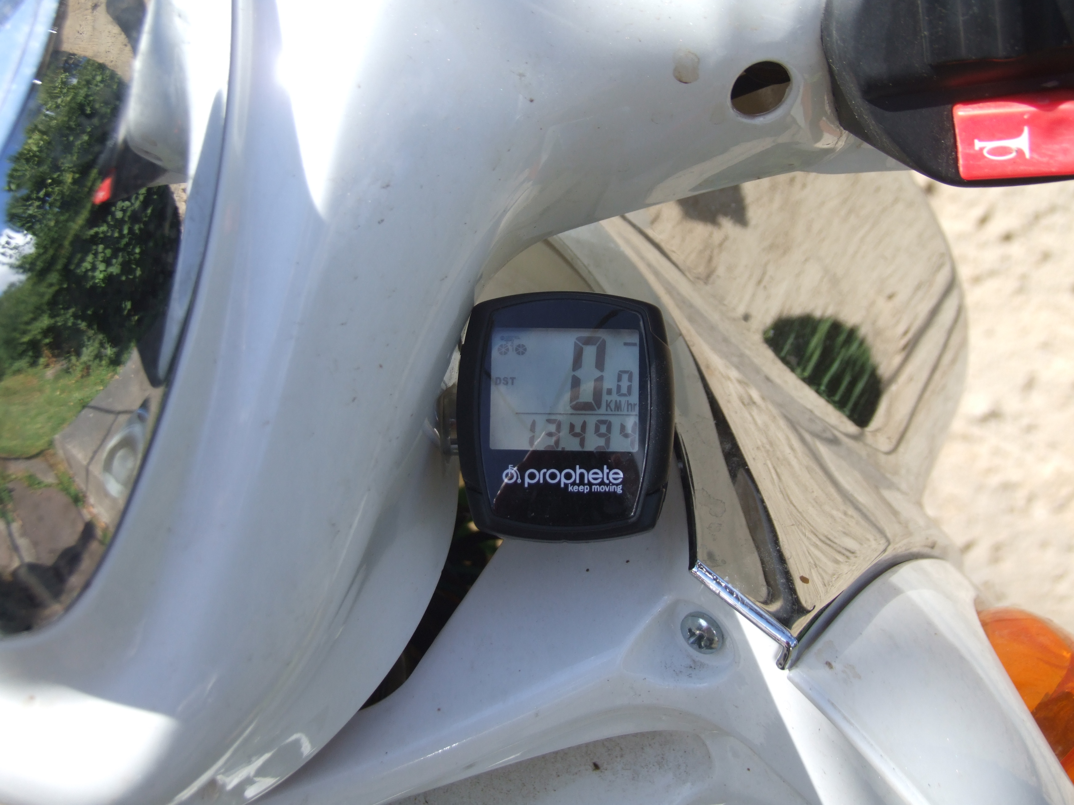

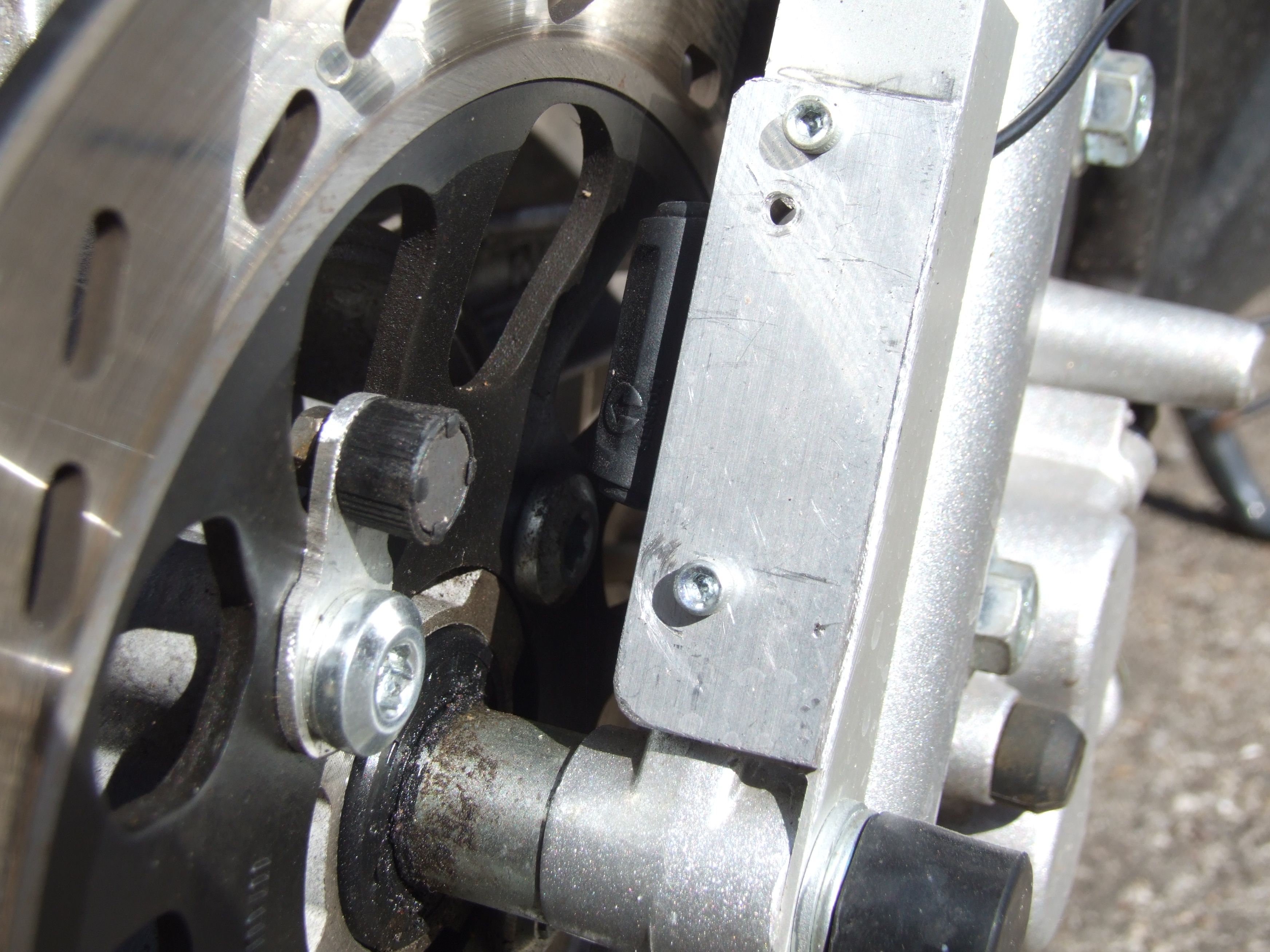

Am Tacho des NOVI C1500 ist kein Trip-Kilometerzähler eingebaut. Die Akku-Zustandsanzeige ist am Akku unter dem Sitz und somit nicht ständig im Blickfeld. Deshalb baute ich einen Fahrradcomputer an das Fahrzeug und habe die gefahrenen Kilometer pro Akkuladung immer im Blick.
